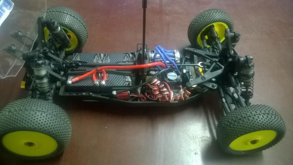

Joku joskus täällä kyseli että miten on sähköt mahdutettu tähän autoon.
Tässä vihdoin kuva omasta asennuksesta jossa tilaa on helposti eikä pienintäkään pelkoa virtajohtojen pääsemisestä spurriin.
Tällähetkellä toki kohtalaisen pieni vastari, mutta aikaisemmin oli isompi eikä mitään ongelmia.
Johdot näyttävät tuosta kuvakulmasta olevan lähellä tuuletinta ja kardaania, mutta todellisuudessa kiertävät kaukaa.

Juu munki pitäny laittaa kuvaa ja tossa se ny o  :cool: ottaako häiriöö yhtään jos ton vastarin antennijohdon laittaa tohon ponderin paikalle piiloo ? Ei saa kauheen hyvin selvää tosta kuvasta ..

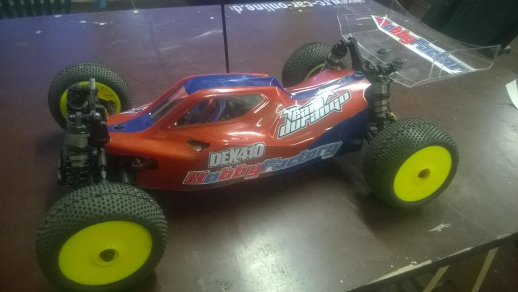

Nyt alkaa oma auto olemaan valmis Vaasan ekaa kisaa varten  :wink:
Auto meni kasaan ilman isompia ongelmia, alkaa nämä Durangon nelivetoautot olla minulle niin tuttuja ettei ohjekirjaa tarvii kauheesti enää katsoa.
Setuppi on toivottavasti heti hyvä, kiitos Hokelle ja Sampalle vinkeistä. Jos Vaasassa toimii niin laitetaan jakoon.
Autokin on tänään sisäänajettu Vantaan sähköradan mekkauskatoksessa. :laugh:
Sähköiksi valikoitui ORCA:n VXX nopeudensäädin, ORCA:n 6.5t RX kone, Sanwan 451 vastari ja Savöxin servo. Blingiä laitoin autoon hetii uudet upeat nivelvetarit eteen, metallinen servosaver varsi sekä Exotekin takaaurauspala. Näillä auto on toivottavasti heti nopea ja kestävä  :wink:
