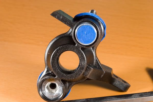

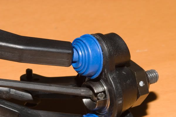

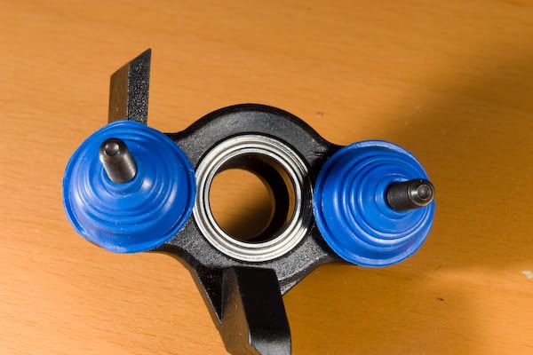

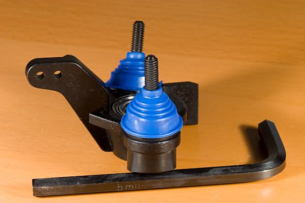

Alla nyt, mitä saatu räpellettyä pivot-pallojen suojan kanssa Traxxasin osilla. Saa nähdä pysyykö, olisi voinut ainakin hioa karheammaksi ennen liimausta...  :sad:
Lisäksi pallojen ruuvi menee kaksi milliä vähemmän tukivarteen, jotta kumi ei jää ruuvivarren ja ohjauspalan terävän reunan väliin ja hajoa heti ==> vaatii ohjaustangon pidentämistä.
Vakio, mukavasti pivot-pallot näkyvissä että hiekka, jne. pääsee pallojen ja "kupin" väliin hiomaan palloa. Ai niin, näillä sai ajaa vain saviradalla...  :roll:
Liimatut suojat edestä
Liimatut suojat sivusta
Ja vielä kumitutti toisella puolella suojaamassa. Pitää laittaa teipillä tai muuten keksiä jotain, millä pysyy paikoillaan. Ei toimi sellaisenaan.
Edit: Sellainen kysymys viisaammille, että nyt jos ylläoleva toimii ja pashaa ei pääse pallon ja palan väliin, niin voiko palloa öljytä? Kannattaako/onko hyötyä?

Sain kaikki palat valmiiksi ja laitoin eilen autoon kiinni. Ja tietenkin törmäsin ongelmiin kumien kanssa...
Ensin sain yhden kumin rikki, kun se ei pyörinyt yhtään pallon ruuvitapissa vaan meni kokoajan tiukemmalle rullalle ja lopulta repesi (ohjauspalaan liimattu pää pysyy paikallaan, joten ruuvitapin päässä pitää pyöriä). Tähän auttoi öljyn laittaminen kumin ja pallon ruuvin väliin.
Jätin ensin palloruuvit em. 2 mm enemmän ulos tukivarresta ruuvatessa, jotta kumin saisi kauemmas ohjauspalan aukon reunoista/pois välistä. Kun veivailin ripustuksia edes takaisin huomasin (onneksi), että ääriasennossa koiranluu voi ja varmasti pullahtaakin vetarin kupista ulos. Eli pivot-pallot piti ruuvata enemmän tukivarsien sisälle => kumi jää nyt pallon ruuvitapin ja ohjauspalan aukon väliin, eli tullee kestävyysongelmia ja voi rajoittaa vähän ohjausta. Erityisesti edessä, jossa on enemmän liikettä ohjauksen takia.
Eli ei tämä nyt ihan niin hyvä ollut kuin ensin vaikutti. Parempi olisi pidemmät kumit, jotka saisi vetettyä tukivarren päälle asti ja vaikka nippusiteellä kiinni sinne. Esim. halkaisijaltaan tarpeeksi suurien iskareiden (en tiedä onko tarpeeksi isoja olemassa) varren suojat. Silloin ei olisi mitään ongelmaa, että suojakumi joutuu "pahaan" väliin hajoamaan.
Mutta tällä mennään nyt ja katsotaan kestääkö.

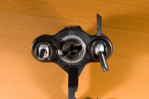

« Vastaus #39 : 03.01.11 - klo: 18.03 »
Tukivarren reuna ei ole probleema, vaan se aukko, mistä näkyy pivot-palloa ohjauspalasta. Kumi jää nyt sen reunan ja pallosta lähtevän ruuvin väliin. Mutta kesto selviää vasta, kun pääsee ajelemaan. Joka tapauksessa vaikka kumiin tulisi pieniä reikiä, on systeemi parempi kuin ihan avoin aukko ohjauspalassa pivot-pallon kohdalla  :smiley:
edit: vielä kuva paikallaan

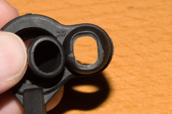

Tässä vielä kuva MFR-ohjauspalasta ja Hyper 8.5 BB iskarin kumitutista. Ei ihan riitä tutin ympärysmitta... Ainakin 0,5-1 senttiä saisi olla enemmän, koska nyt melkein yhtä isot.

Voi olla, että jää Revossakin väliin, en osaa sanoa/arvioida kuvista... Kestävyyden näkee sitten, kun pääsisi testaamaan. Jos hajoaa, niin menee varmaan aika nopeasti.
Aukkoa voi olla paha suurentaa, ettei vaan ota liikaa. Näyttäisi, ettei ole paljon "ylimääräistä".
Mittasin vielä noita iskareiden kumeja vs. aukon isoin leveys.
- Hyper 8.5 BB ulkomitta noin 12,4 mm, sisämitta 9,0 mm
- Kyosho BB (MFR-optio, ST-RR vakio?) ulkomitta 14,7 mm asennettuna iskariin, arvio sisämitasta 11,7 mm (eli olisi saman paksuinen kuin Hyper kumi)
- aukon reina noin 12,2 mm ja levenee tästä eteenpäin
Tuon Kyoshon kumin saisi todennäköisesti venytettyä paikoilleen ja liimattua kiinni, ettei "valu" pois. Ja on haitarikumineen leveämpi myös alaosasta (Hobao on suora ja kapenee alaspäin). Se voisi toimia.
