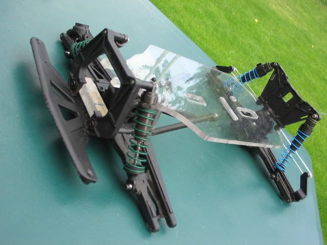

mistäs saisi pleksiä/muuta vastaavaa materiaalia ostettua, mielellään pk-seudulta tai sitten liike jolta onnistuu lähetys. tarvitsisin 20x10cm palasen sitä. (hieman pienempikin riittää).
onko miten kallista yleensä?
ideana olisi tehdä uusi runko stampedeeni. onkohan tarpeeksi kestävää ko. hommaan?
^tälläistä siis hakusessa, mielellään yhtä paksua.

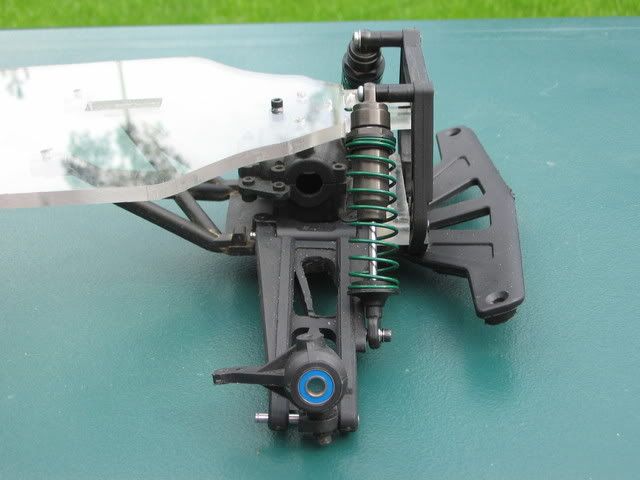

Tuossa ekan postin kuvassa, levy vaikuttais 10mm paksulta, sen paksuisesta lähtisin itse kokeilemaan.
Kuitenkaan alle 6mm en menisi tuossa paksuudessa, jo senkin takia, että ne rupeaa vääntyilemään tuossa rungossa.

kyllä taidan aivan suosiolla samantein ottaa sitä 10mm levyä, täytyy hakea heti kun on hieman ylimääräistä rahaaja aikaa aloitella ko.projekti.
onkos mitenkään mahdollista liimata polykarbonaattille tarkoitetulla liimalla kappaleita yhteen? -totta kai on mahdollista mutta onko tarpeeksi kestävää?
pitäisi bulkheadista ja auton takapäästä liimata jonkunlaiset "tuet" että auto pysyy kasassa.
levy bulkheadiin ruuveilla -> bulkheadin ja rungon välille tulisi polyharbonaati pala joka pitäisi liimata niiden väliin -> ja auton täkapäähän polykarbonaatti levy ruuveilla kiinni -> takapään ja rungon välille tulisi polykarbonaatti levy joka pitäisi myös kiimata niiden väliin kiinni.
^ onkohan ko. systeemi tarpeeksi kestävä?
