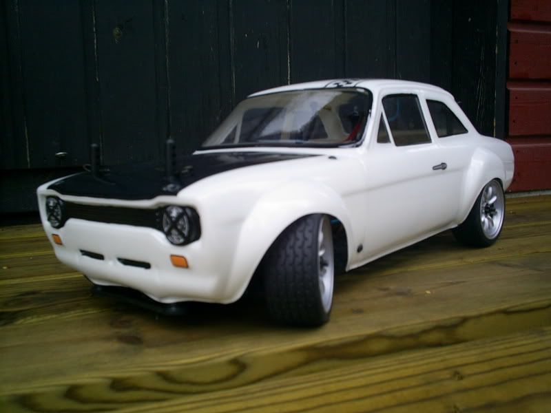

Ajokelejä ja ensi testejä odotellessa.

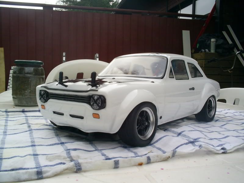

Ajomiehen Escortissa sama juttu kun mulla eli keulan alaosa päässyt vähän kurttuun. Mulla meni aika huonon näköiseksi kun föönillä kuivasin maalia, veti heti kurttuun. Jos fööniä näytätte niin todella varovasti saa föönata ettei korin ohuemmat paikat muotoudu uudestaan.
Sitten toinen juttu, koppa maalattu Ultimaten kilikolilla joka on toiminut useassa kopassa moitteettomasti. Nyt tässä Retron korissa on selkeitä maalin pysymisvaikeuksia ja lähtee kolhupaikoista rapisemaan irti. Joo, kyllä. Pohjatyöt on tehty asianmukaisesti eli kori pesty Fairyllä ja valkealla karhunkielellä, aivan kuten kaikki kopat tähän asti ja muissa koreissa maalit on pysynyt.
Pitää kilauttaa Retroon niin päästään miettimään mikä on mennyt pieleen vai onko kyse korissa käytetyn materiaalin ominaisuudesta.
Minulla on tullut samanlainen ongelma vastaan vanhassa Protoformin korissa. Ultimatet rapisee, samassa korissa Pactra pysyy kiinni. Nykyisessä HPIn Camaro korissa kyllä pysyy se sama Prptpformista rapissut Ulitmaten maali moitteettomasti paikallaan. Fairy + karhunkieli on ollut mullakin pohjatöissä kaikissa koreissa. Ongelman saattaa siis saada ratkaistua myös maalia vaihtamalla. Tietty hyvä idea ottaa ongelma puheeksi Retron kevereiden kanssa. Onhan se heidänkin etunsa että kaikki maalit pysyy kopassa kii. Varsinkin jos ongelman voi helposti korjata.
On kyllä komee toi Ajomihen Escortti. Renkaille ei näytä paljon ylimääräistä tilaa olevan, mutta mitäpä siitä jos pyörimään mahtuvat  :wink:

Ajomiehen korissa näyttäis keulan kurtut johtuvan koritolpista jotka lähtee puskurista...

Viimeistely kesken, kuten tarroituskin ja lärvit umpeen koritolppien pituudesta, homma vielä vaiheessa :wink:. Onneksi käytiin välillä ajamassa että hilseily selvisi, seuraavaan koppaan satsataan vähän enemmän että sen saa valmiin näköiseksi. Lokasuojan levityksiä dremelöin aika rankalla kädellä että saa kopan mahtumaan alustan päälle, varsinkin kun tykästyin HPI Vintage/Retron vanteen ulkonäköön enkä leikkaa renkaan lärpäkettä pois ollenkaan. Leikkaamaton Vintage levittää sen verran että ei mahdu koria rälläköimättä pyöriä kunnolla kyseisellä alustalla.
Retron vanteista sen verran että joissain alustoissa joutuu vannetta vähän hiomaan että mahtuu pyörimään. HPI Pro-D sekä Xray T2'008 ja '009:ssä joutuu vähän hiomaan, muuten ottaa tukivarsiin/hubeihin kiinni. Laiska mies laittaa vanteet paikalleen, nostaa auton ilmaan ja pitää vähän aikaa kaasua pohjassa... :grin:
EDIT: Hoke, niinpäs näyttää. Mun kopan keula on tyylisukollinen, muutaman kerran penkkaan ajetun näköinen ruttunaama :mrgreen:

Koppa on maalattu ihan fascolorin väreillä ja kyllä ainakin vielä ovat pysyneet kiinni vaikka sitä nyt onkin vähän väliä nosteltu rungon päälle ja pois. Ja kuten hoke jo totesikin niin kurtut johtuvat noista koritolpista, ei meinaan mahdu minkäänlaista puskuria keulille. Noissa kuvishan on vintage renkaat alla mutta se lärpäke on sisäpuolella vannetta. Kuvaushetkellä tais olla auto vähän matalalla, mutta hyvin mahtuu renkaat pyörimään ja kääntymään. Edessä ei kyllä ole rengas täysin käännettynä kuin 3 milliä kaaren ja renkaan välillä tilaa mutta tarpeeks jäykkä alusta niin ei notku liikaa :cheesy:
Siinä vielä kuva vintage vanne/rengas setillä.

Oma räpellys meni vituks mut tehdään kohta uusi....
Vs: VINTAGE TOURING RACING, VTR-10
« Vastaus #479 : 09.05.09 - klo: 23.13 »
Niinhän tuo on mennyt. Ihan sika ruma... joo...joo :wink:
Haitko sääli pisteitä :lol:
