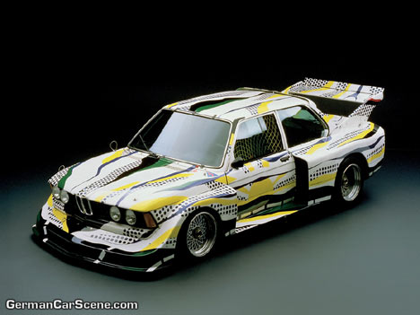

Jotenki tulee mieleen  BMW E21 320 jollasilla ajettiin 80-luvulla Spesial Saloneja kotimaan radoilla.

Ei aivaa sama väritys,mutta samanlainenhan tuo :laugh:
185-190mm leveä joten oikeanmoiset offset vanteet ei onnistu,mutta erillainen koppa ainakin :cool:
