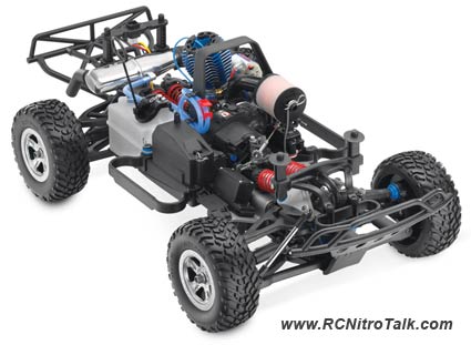

Ei minusta ja ei taida edes mennä kun slayerissa on jouset pikittäin traxxas tyyliin.

Mutta eikös sitä saisi laitettua ne nuitten edessä olevien juttujen tilelle? Muissa autoissa nuo ovat niiden tilalla.  :lol: Voisihan sitä yrittää.
E: Oho huomasin vasta äsken että miten siinä menee nuo jutut...  :p Mutta voisihan sitä testata tupla jousitettua auto..  :p

Voi yrittää mutta liekkö toimii. :cool:

Voisi sitä yrittää... Vaikka etu iskarit laittais tupla iskareiksi.  :grin: Hobbylinnassa maksaa 47 € kaksi kappaletta joten ei sitä heti taakse ruvet laittamaan.  :lol:
Ajattelin siis laittaa siihen tupla iskarit eteen ja isommat renkaat...  :p

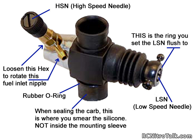

mulla on kyosho dst polttis jonka moottori on gxr.18 niin mikä siinä vois olla vikana kun ei meinaa auto käynnistyä koskaan, kerran se lähti kun säädin vähän niitä juttuja kun katoin ohjeista... pitäs vissin tehä se joka kerta, niin ja onkohan siinä autossa jotain vikaa kun tänään aloin laittaan sitä kantta paikoilleen ja hain laatikosta sokat ja aloin laittaan paikoilleen niitä niin se lähti liikkeelle itsestään. (siis se oli käynnissä)

Laita auton asetukset kaikki vakioksi ja lähe siitä säätämään ohjeiden mukaisesti. Kyllä se siitä. Ohjeet löytyvät siitä ohjekirjasta tai täältä foorumilta. Nopea kertaus kuitenkin... Ensin pääruuvi kohdilleen (High speed needle), sitten vasta matalakierrosruuvi (Low speed needle). Kuva vähän selittämään tarkemmin.

kiitos! :grin:
