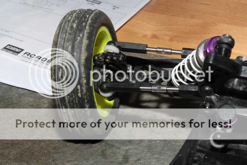

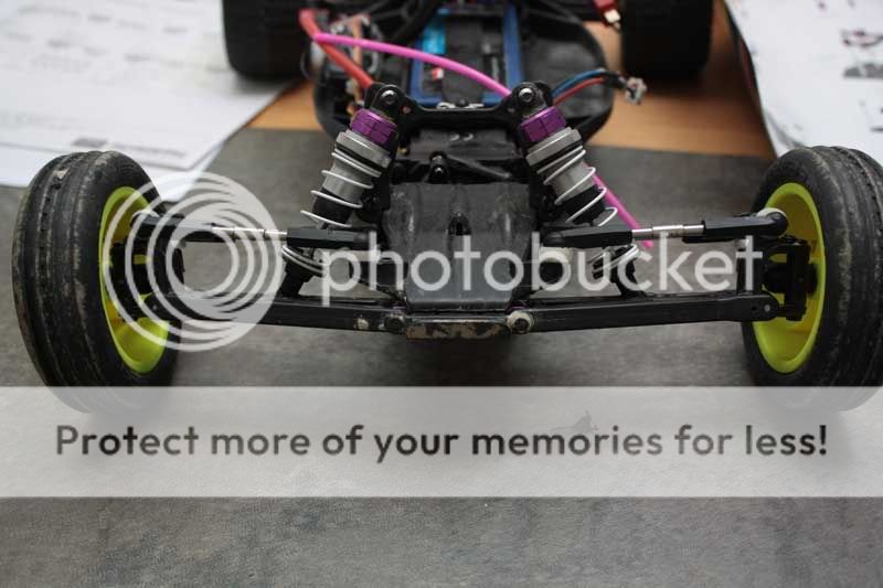

Ackermanin käyttäytymiseen nuo säädöt ei vaikuta, silloin on jotain väärin ohjauksen linkeissä. Jos saisit otettua kuvan miten olet kasannut ohjauksen niin näkisi onko jokin pielessä. Ohjeen sivun 4 mukaan kasattuna ohjauksen pitäisi toimia oikein, eli pallot ylös päin.
pieni EDIT: Löyty valmiina kuvat koneelta...
Linkit kasattuna niin kuin pitää:
Ohjauspala niin kuin pitää ja eroavaisuus ohjeen kuvaan:
Don
#36
Juu kyllä ne ihan noin on mullakin kasattuna. Hetken piti kännykän näyttöä tillistellä ja verrata kuvaa omaan. Ensin näytti siltä, että mulla ei ole edes samannäköinen ohjauspala kun sulla. Mutta taitaa ne olla samanlaiset :)
Ruuvasin 76mm vanttiruuvin 68 mm ja pala kiinni ulommassa. Näillä sain haritusta (termit hallussa) eteen ja pirssi kääntyi jo paljon paremmin.
