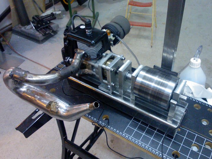

Rupesi kanssa kiinnostamaan tämä dynojuttu, mielenkiintoinen vempele, eikä mahdoton toteuttaa.
https://sites.google.com/site/simpledyno/home
Ei muuta kun rakentelemaan omia ja vertailemaan sitten mittaustuloksia, niin on jotain pohjaa josta kinata.
Näkyypä siellä olevan kuva kyseisestä alaa:n dynostakin jos oikein arvaan...ainakin sama nimimerkki. Näyttää ihan pro-laitteelta  :cool:

Ei tuo huonolta näytä mutta se tiedonkeruu kiinnostaa myös.

Eli mekaniikka on itse tehtyä. Kuvahan tuossa jo olikin. Tuon jälkeen on hieman muuttunut, voin laittaa uudempaa kuvaa kunhan olen taas kotona. Rulla on sorvattu yhdellä kiinnityksellä ja inertia laskettu sekä chekattu SolidWorks mallista. Myös muut pyörivät osat on huomioitu. laakerikitkat on kalibroitu vapaasti pyörivän hidastuvuuden perusteella. Testattu mm sähkömoottorilla että oikeaa näyttää. Laakereina on C3 välykselliset peltisuojatut.
Ohjelmana tällähetkellä SimpleDyno jota käytän vain raakadatan tallentamiseen. Tarkoitus vaihtaa AIMiin kunhan budjetti antaa myöden.
Edit: Voin tuon laittaa testimielessä myös Aimin tiedonkeruuseen kiinni jos softaa epäillään ;)
Mutta lyhyesti, käytän simpledynossa 44100Hz näytteenottotaajuutta ja rullalta tuleva max taajuus on n.300Hz.
