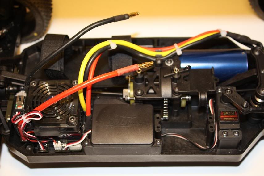

Tuli perjantaina haettua oma Ve8 ja viikonloppuna sain väkerrettyä sen suurinpiirtein kasaankin. Helppo oli koota. Ohjeen mukaan vaan yksi pussi kerrallaan paketista auki, osat nippuun ja seuraava paketti auki. Yhden rakennusvaiheen osat oli aina ruuveineen, valmiiksi leikattuine muoviosineen ja muine nippeleineen samassa pussissa. En tiedä onko yleinen käytäntö m8-vehkeissä, mutta oli kuitenkin simppelimpää kuin parissa kymppiautossa, jotka on koonnut. Niissä kun on joutunut leikkelee muovit sekalaisista kehyksistä ja etsimään ruuvit ja prikat yms. eri pusseista.
Servot oli helppo laittaa paikalleen ja vastariboksi on ihan ok, joskaan ei täysin tiivis. Akkukaukaloon menee just kaksi 2s kovakuorista lipoa. Monille 4s tai 5s lipoille se on vähän turhan lyhyt, eikä ole varaa pidentää ainakaan eteenpäin, koska moottorin akseli/pinioni tulee parin milli päähän akkujen eteen. Pehmeillä akuilla tohon väliin varmaan täytyis kehittää joku suoja.
Hobbywingin 150A ezrun meni paikalleen just eikä melkein. Toinen ruuveille tarkoitetuista kiinnikkeistä täyty leikata tosin poies. Muutenkaan kopan alle ei turhaa tilaa jää. Johdot täytyy sijoittaa aika tarkasti, että saa korin paikalleen. Myös moottorin tila on rajallinen. Hobbywing kombon mukana tullut moottori meni pituudestaan millin marginaalilla. Sen johdot täytyi taittaa myös aika väkisin, että meni edes siinä yhdessä asennossa paikalleen. Mukana tullutta jäähdytyssiiliä fööneineen oli aika turhaa edes yrittää sovittaa mukaan. No kone varmasti vaihtuu sopivaan sensorilliseen. Toi johdotuskin on tilapäinen viritys ja ponderitelineen joutu jättää pois, kun kokeilin tollasta pikkujäähyä moottorin kylkeen.
Tukevan oloinen ja tiivis paketti kaiken kaikkiaan. Myös tuo jarruservon varren päässä oleva ruuvi ottaa herkästi kiinni koriin.
Spurrin aukko pohjalevyssä oli sen verran tarkka, että kun keskidiffin telineen ruuvit veti pohjasta tiukkaan, spurri ei päässyt pyörimään täysin vapaasti. Pikkasen piti hioa suuremmaksi moottorin puolelta. Yksi ruuvi paketissa oli vääränlainen ja toisesta vastariboksin kiinnitysreiästä puuttui kierteet. Muuten ei valittamista. Aika painavaltahan tuo laitos vaikuttaa, mutta eipä ole nyt sopivaa vaakaa.
Vielä kun sais kopan maaliin ja löytäisi jostain mod1-pinionin, niin pääsis testaa vaikka tonne ärceesentterille...

Paketin avasin ja räpelsin kamat läpi. Suurelta osin auto on kuin veljensä D8. Voimansiirto ja ripustukset, samoin jousitus(geometria) on samoja. Isompana erona silmiin pistää komposiitti pohjalevy. Sen kohdalla väistämättä herää kysymys, että miksi etu- ja takalevyt on pitäny tehdä eri osasta, jotka sitten ruuvataan varsinaiseen pohjalevyyn? Hieman pelottavan tuntuinen ratkaisu, ainakin etupään osalta, nähtäväksi jää kestääkö.
Edit: varoittavia esimerkkejä näyttää löytyvän:
Toinen mielenkiintoinen seikka oli se, että Turnigyn 150A nopari on kuin tehty tuohon autoon (tai toisinpäin). Nopari istuu paikallensa niin hyvin, että mietityttää, liekköhän tuo sattumaa. Samoin Turnigyn 4S lipo on millintarkasti oikean kokoinen akkulootaan. Voihan noissa isoissa nopareissa ja akuissa olla jotkin "vakiomitat"? No, hyvä näin, pelotti etukäteen, että mahtaako akut sopia paikallensa, kun "sian säkissä ostin". Auto tuntuis äkkivilkaisulla aika painavalta kokoonpanolta, mitään punnituksia en kyllä vielä tehnyt.

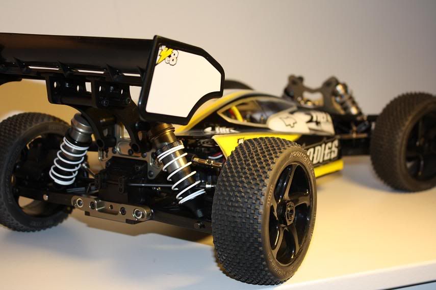

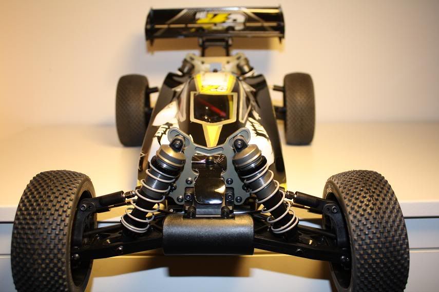

Auto alkaa olla pikkuhiljaa kasassa. Koppaan maalia ja eiku suhaamaan. Auto on ennakko odotusten mukaisesti melko painava, 3745 grammaa ilman koppaa ja jarruservoa.
Kasaaminen meni ihan odotetusti, dremeliä ei tarvittu ja kaikki osat löytyi oikeista pusseista. Diffin rattaat oli aika karkeaa tekoa, joten niitä tarttee varmaan hieman "sisäänajaa". Ihmetyttää vähän, miksi moottori ja akut on laitettu samalle puolelle, sovitus on tiukka ja paino toispuoleinen. Toisella tavallakin palikat olis voinut järjestää ilman suuria muutoksia. Tässä konstruktiossa akkujen sovittaminen pinjonin taakse on hieman hankalaa.
Ja edelleen odottelen kauhulla ensimmäistä pohjalevyn katkeamista, kuten tuossa aiemman viestin kuvassa on käynyt, rakenne on valitettavasti vähän sen näköinen ja tuntuinen, että ongelmia tulee..

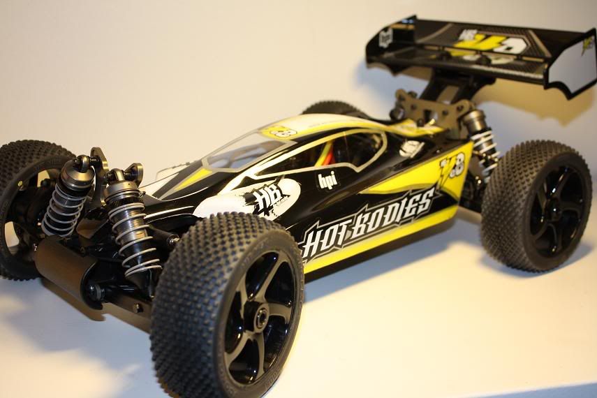

Kunnioituksesta entistä kotikaupunkiani kohtaan, valitsin tällä kertaa autoon KuPS:n värit  :cool:

Auto on nyt ajokunnossa, puntari pysähtyi lukemaan 3900 grammaa, joten aika painava kokoonpano on. Miksasin mekaanisen jarrun vastarin kolmanteen kanavaan suhteessa 50/50, moottorijarrun asetin arvoon 50%, joten elon laskuopin mukaan moottrilla olisi jarrutustehoa 25%, liekkö tuokaan sitten tarpeen, kun mekaaninen jarru tuntuu aika topakalta. Pakki tietysti piti ohjelmoida noparista pois.
