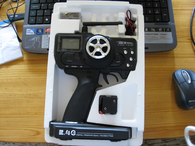

Miten tämän nyt aloittais. :grin:
Eli kerrompa tästä ERC TG-03:sta
pahvien alta paljastu:itse ohjain,vastari,virtakytkin ja joku höpö höpö patteri hässäkkä.
itse ohjain on halvan oloista muovia muuten kyllä ihan käteen sopiva tapaus. Ohjauksesta ja liipasimesta puuttuu jäykkyyden säätö. Omasta mielestä vois olla vähän löysempiä. Modulin paikalla oli pelkkä ontto muovipalikka joka näyttää moduulilta.

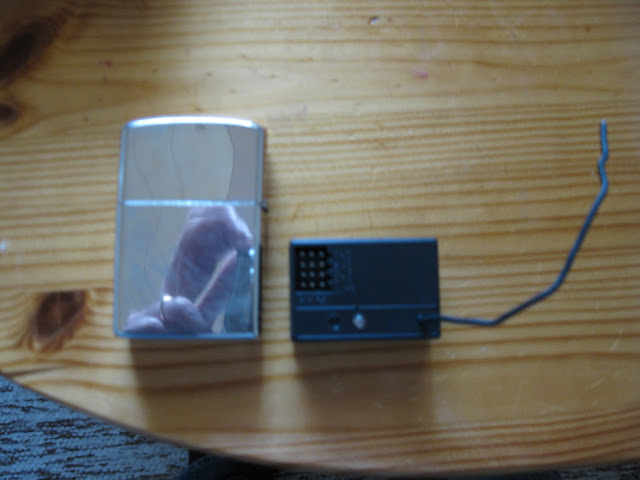

Siinä on kuva vastarista ja koko vertailun vuoks kopio zippo. Virta päällä vastarissa palaa sininen ledi ja ohjaimesta virta pois niin palaa punanen ja servot alkaa suriseen. Eli vois olla jonku näkönen fail safekin jos tietäs miten sen saa päälle koska ojeissa ei asiasta mainita mitään.

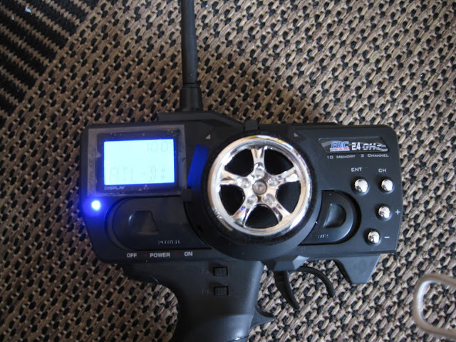

Näyttöön syttyy aina sininen taustavalaistus kun ohjainta näppäilee. Näkee härässäkin näppäillä. :grin: no joo....
ja loppu sanat:
valmistajan: http://www.tradevv.com/chinasuppliers/rillzhu/company-info/ShenZhen-LongSun-Toy-CO-LTD.html
säädöt
- 3 channel digital RC system
- servo reverse to all channels (EI TOIMI)
- ultra speed response system (USRS)
- exchangable 2.4ghz module
- blue backlit display
- advanced braking system (ABS)
- end point adjustnent (EPA steering and throttle)
- digital steering trim 1 (T1)
- digital throttle (T2)
- steering dual rate (T3)
- ATL trim (T4)
- 10 model memory
- exponential (EXP steering and throttle)
- model naming (JAA MISSÄ)
valmistajan ilmoittama kantama 150-200m
Toimitukseen meni 16. päivää ja hintaa tuli 48,93€
ja lppu selviää aikanaan
Lisäyksiä:3racing led sarja ei toimi ohjaimella
          vastarina ehkä voi toimia futaba "EHKÄ"
