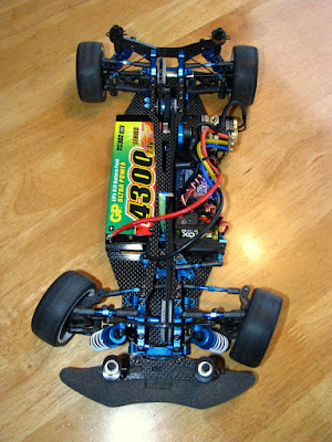

Auto ois ajokunnossa. Kohta pitäs lähtee korkkaamaan. :)
Isompana
Speksit:
Auto: Tamiya TRF416
Nopari: LRP SPX Brushless Competition StockSpec
Servo: Savöx SC-1251MG
Kone: CS-Super Sport Brushless Motor 17.5T
Radiot: Spektrum DX3S
Akut: GP 4300-series (4000mAh, 35C)
Välitys:
72t spur, 33t pinjoni, auton välitys 2,055 = kokonaisvälitys ~4,48.

Jannen TRF416
Tuo mun auto painoi LiPO:n kanssa 1238 g, kun tämän hetkisten sääntöjen mukaan minimipaino stanussa on 1425g. Mulla ei ole erillisiä vaakoja käytettävissä kulmapainojen selvittämiseen, niin miten kannattaisi lähteä autoa painottamaan? En oikein voi laittaa akun kylkeen painoja esim. velcrolla, kun käytän samoja akkuja muissakin autoissa. Tietty jos tekisi jonkun pitkän listan painoista/messinkilistasta ja liimaisi sen aina servoteipillä akun kylkeen, kun menee ajamaan Tamiyalla.

Vesa: Auton paino oli korin kanssa, ilman ponderia. GP:n Lipo, 4000mAh:n akku painaa ~229g, joka on tuossa 1238 grammassa mukana. Autossa Protoformin LW Mazda koppana.
Jarkko: Tällä hetkellä akku menee timmisti paikoilleen vanhoihin peltikennokoloihin, joten sen puoleen se olisi pirun hyvin paikallaan.
Jos sitä puuhastelisi telineen pleksistä ja messingistä, niin silloin pleksiin pitäisi rouhia akun jaloille kolot, että saisi koko paketin lukittumaan akkuteipin lisäksi.
