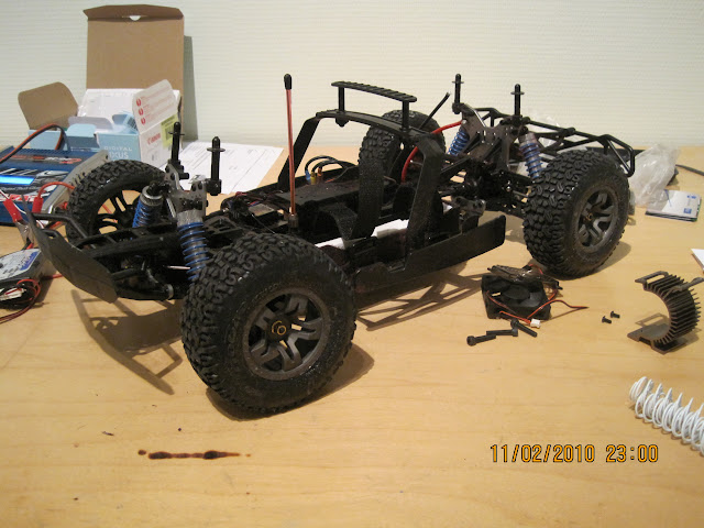

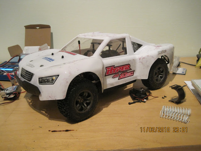

Otin muutaman kuvan mun Hyper 10 SC:stä ekan ajon jäljiltä. Myös kuva uudesta moottorin jäähdyttimestä. Tuuletin ei ole vielä paikalla.
Lisää kuvia:
http://picasaweb.google.com/HoBaoFinland/Hyper10SCE#

Noh selvisipä sekin miksi auton perä oli liukas kurvista ulos. Olin laittanut vahingossa pitkät iskareiden takajouset eteen ja taakse lyhyet etujouset. On tässäkin oikein maahantuoja  :mrgreen: No jospa nyt alkaisi perä pitämään asian mukaisesti. Olkaa muut siis vähän tarkempia  :afro:
