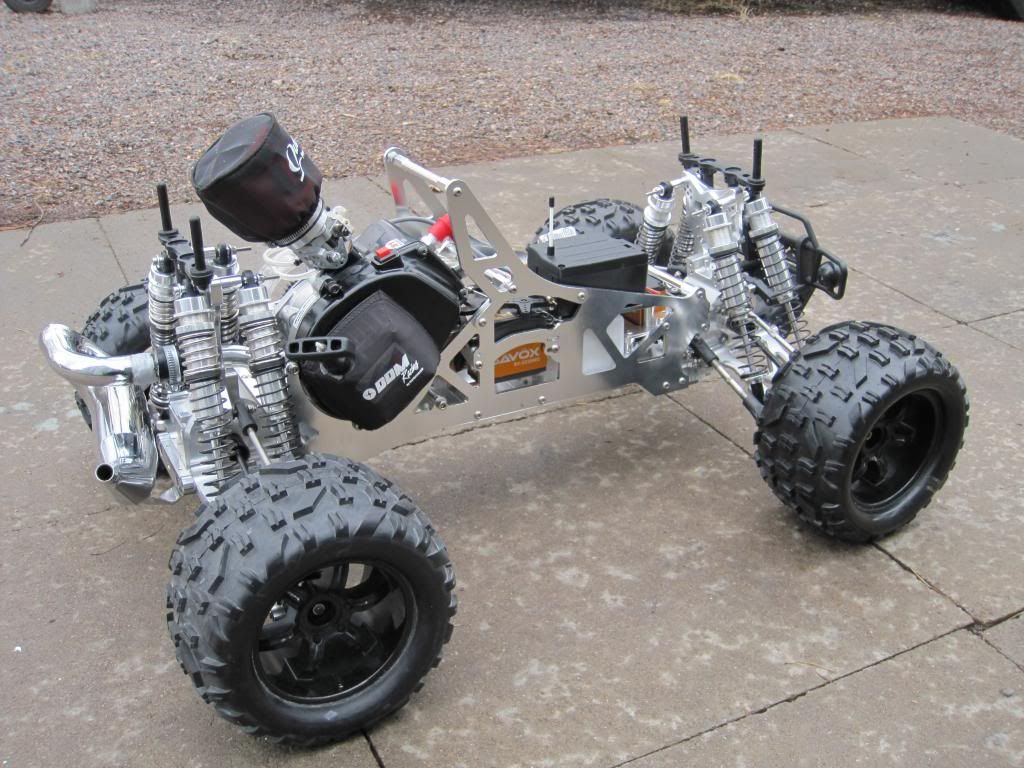

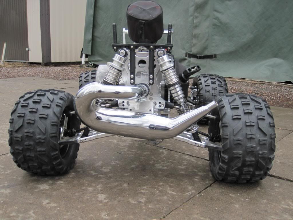

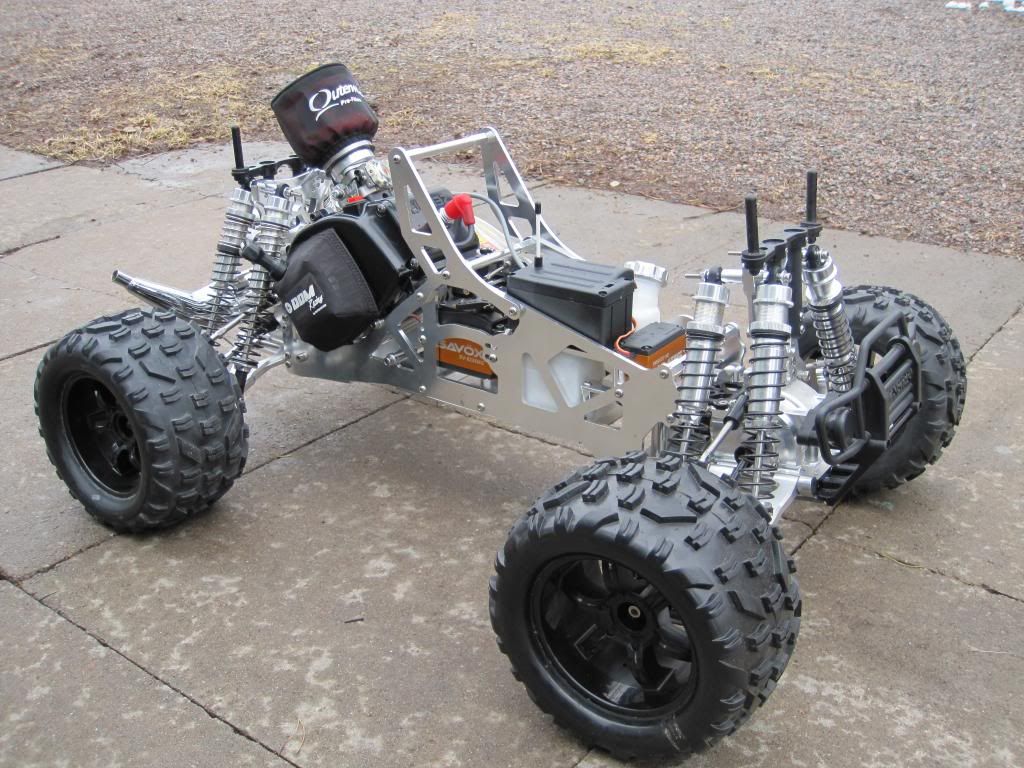

Päivitetään hieman XT5 projektia muutamalla kuvalla. Auto alkaa olla pikku hiljaa käyty läpi ja muutamat bugit korjailtu tai muutettu. Diffeihin tuli eteen 50 000 ja taakse 30 000 öljyt, käytäntö näyttää miten toimii. Käytännössä tuosta puuttuu enää vastarin akku, ite vastari ja Killeri...siinä sitä onkin sovittamista tuohon suuren suureen radiokoteloon  :shocked:
Patahan tuossa on Modelsportin Zenoah RC270 S1.
Servot vähän vastustivat tai oikeastaan ohjausservo...nuo Savöxin 35kg servot kun ovat ulkomitoiltaan aika paljon normaaleja 1/5 scale servoja suuremmat. Ohjausservon kiinnityslevy piti tehdä kokonaan uusiksi. Seuraavaksi sama Servo osui alla kulkevaan etukardaaniin...no taas säädettiin ja nyt siellä on 1mm rako ja se saa luvan riittää  :wink:
Putkeksi virittelin tuollaista "Dominatoria" ja yllättävän hyvin se siihen istuu, jopa putken orkkis kiinnike osui yhden bulk head:n ruuvin kohdille yhtään taivuttamatta. Kumityynyä se vielä kaipaa ja varmaan se vielä tuosta vähän muuttuu muutenkin. Kokonaan toinen juttu on toimiiko se tuolla...orkkis on sellanen vatun "tuning" takaputki, joka ei oikein sekään vakuuta. Ongelma tämän auton kanssa on ettei siihen ole olemassa paljon putki vaihtoehtoja. JetPro:lla on kyllä olemassa sellainen julman näköinen putki, yhtä iso kun autokin...tiedä sitten jos sellasen joutuu vielä hankkimaan, mutta jos nyt edes aluksi vähän meteliä saisi aikaseksi tuolla :grin:

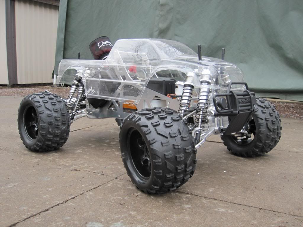

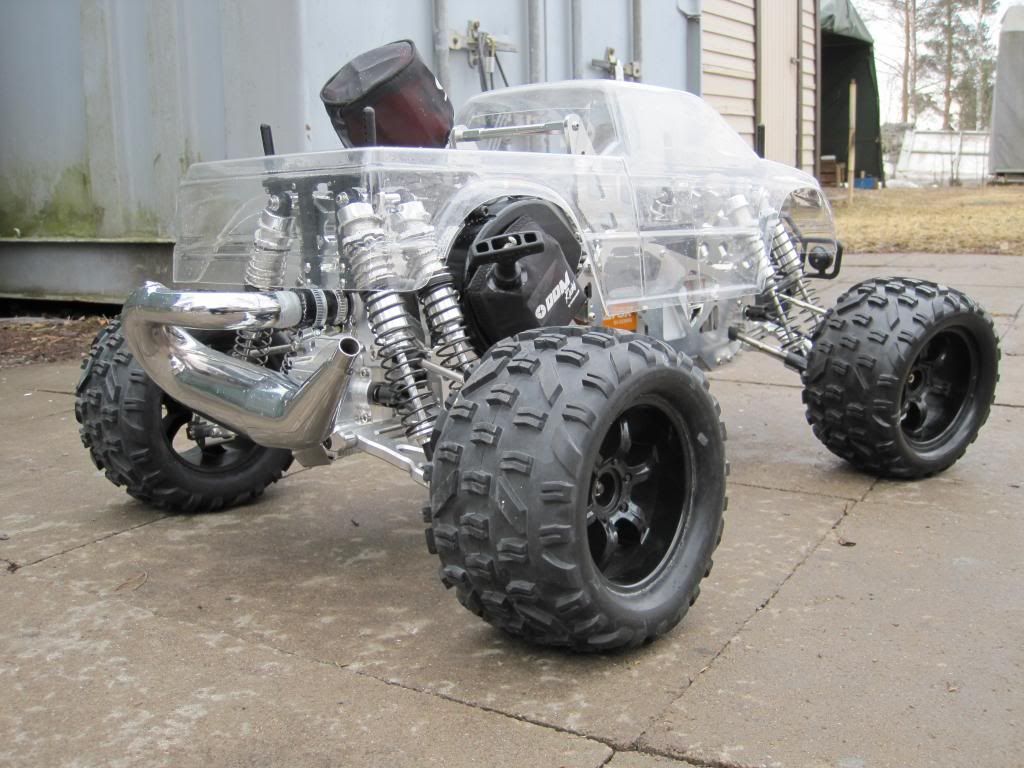

Mallailua kopan kanssa, rupesi juuri satamaan kun kuvailin, siksi kori näyttää kuvassa hieman harmaalta.
Koppa saanee jossakin vaiheessa "Red Bull" tyyliset sini-hopea värit, tosin maalailu ei ole oikein minun juttu, saa nähä mitä siitäkin tulee...onneksi on pari valmiiksi värjättyä koppaa jo olemassa.

Kerrankin asiallisen näköinen ja oloinen bensa monsteri, bling blingiä vaikka muille jakaa. Epäilemättä muutama euro saattanut upota tuohonkin värkkiin  :afro: Kelpaisi itsellekin, tosin omat mahdollisuudet rajoittuvat tällä hetkellä lähinnä haaveisiin tuosta monsusta.. Itse en kyllä uskaltaisi pitää alumiinisia tukivarsia noinkin ronskin kokoisessa menopelissä, ei kannata pahemmin saada osumaa niihin.

UULA LAA! Upea monsu. Savasta otettu mallia. ;)
Mites toi ilmanputsari, selälleen ei kestä vetää tai se irtoaa? Ja kone roskia täyteen.
Pystyiskö sen viemään jollain taipuisalla letkulla/putkella johonkin vastariboksin viereen tms?

Juu, tuo imanputsari on tiedossa oleva ongelma ja autoon kuuluisi sellainen matala putsari. Jonkinlaisen suojakehikon tekemistä tuohon ympärille olen funtsinut ja snorkkeliakin mietin, mutta hylkäsin ajatuksen. Toistaiseksi se on tuo jonka helposti sain samalla kun tilasin tarvikkeita.
Olen katsellut mm DDM:ltä putsareita, mutta noissa kaikissa suodattimen pinta-ala jää aika pieneksi...pitäisi löytää sopiva kompromissi.
Billet putsari + TGN suodatin patruuna siihen ja tuohon tuo nykyinen Outer Wears pussukka päälle...hyvin suojattu, mutta pieneksi jää suodatin tässä.
Matala kulmamallin putsari -> http://www.davesmotors.com/af301
Matala suora malli -> http://www.davesmotors.com/s.nl/it.A/id.774/.f
Sitäkin mietin että jos olisi sellainen kulmamallin imusarja ja - putsari, niin ne kääntäisivät putsarin jopa vähän alaspäin...ei vaan taida löytyä ellei tee / teetä jossain ?
Edit: Kai se pitäs tuo matala kulmamalli + "Red Neck" pre filter tilata kokeeksi ja siihen päälle tuo http://www.davesmotors.com/af32x .
