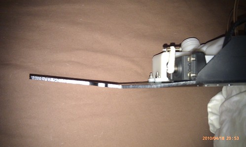

Missä vaiheessa nähdään etupään kickupilla varustettu pohjalevy?
Mää ymmärrän kickuppina tämän:
Vai ymmärränkö väärin?

Ymmärrät täysin oikein jesi.

No eix tuo sit riitä astemääränä?

Ei.

Ei.
Jari, perustele vähän miksi pitää olla enemmän :huh:

Messengeristä pätkä lokia:
Chris says (21:58):
 ours are now only 8degree
Chris says (21:59):
 i will make 12/16 later
Jälkimmäiset tulevat optiona, vakiona pysyy tuo kasi.

Minkä hyödyn tuosta kickupista saavuttaa jos sitä on enemmän?

Jerzi, suuntavakavuus röykkyjarrutuksessa. Jos Chris on jo tuomassa noita kick-up -optioita markkinoille niin homma melkolailla hoidossa siis sitten. Tosin vaihtoehdot ovat liian laajalle skaalalle, 16 astetta on jo ihan liikaa nelivetoon. Takavetoon menisi. Mutta se on vaan mun mielipide.
Mitä enemmän vanteessa offsettiä ja mitä suoremmassa pohjalevyn kickup vs. ohjausvarren geomtria äkkijoustossa, sitä enemmän bumpsteeriä, eli poukkoilee röykyissä ihan mihin sattuu jota joutuu korjaamaan etupään aurauksella. Ja ylimääräisen aurauksen johdosta varsinkin neliveto kääntyy huomattavasti huonommin mutkaan sisään. Puskee siis. Ja sitä nämä kaikki isot nelivedot tekee.

Tuo bumpsteeringhan on varsin helppo homma poistaa (paitsi tamiya hotshotista)vähän prikkaa alle niin avot se on pois.

Jos etunavan vääntövarren geometria on suunnitelu väärään kohtaan niin säätämiset ei auta mitään. Sama juttu jos raidetanko on suunniteltu väärin. Anteeksi Jerry että olen jyrkkä. En tarkoita olla epäkunnioittava.

Mielenkiinosta kyselen, mikä olisi mielestäsi optimi arvo?
Tietääkö kukaan mikä arvo on muissa samanluokan autoissa,
Rampage, mcd evot 3/4 jne. Saisi hieman vertailupohjaa.

Ei sitä pysty yksiselitteisesti sanomaan. Riippuu autosta, vanteista, raidetangoista ja onko akselijatkeet vai ei sekä minkä pituiset tukivarret on. Etuhubien laakerointipisteellä on merkitystä myös.
Kasikrossien geometrisiä mittasuhteita kannattaa katella jos asia kiinnostaa enemmän. Näissä vehkeissä kun vanteissa on paljon offsettiä niin toi pohjalevyn casterkulma on liian pieni. Itse asiassa Nutech ei näyttäisi paljoakaan eroavan Carsonista...eiko jesi sanonut että Nutech ja Carson olisivat lähtöisin saman kaverin kynästä?
