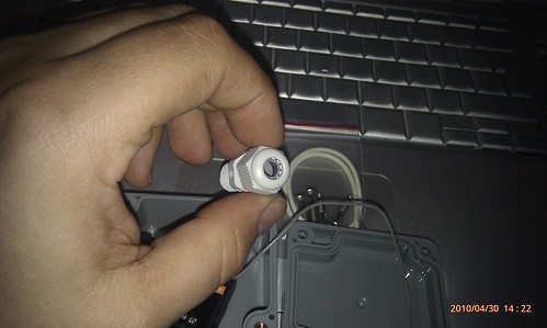

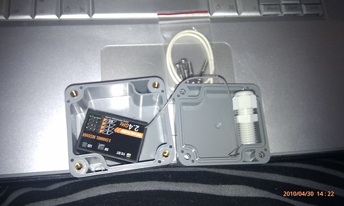

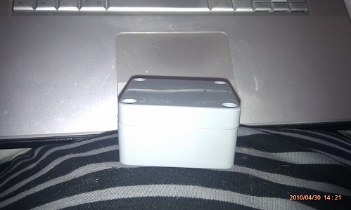

Kattoony, jaksaako askarrella joutessaan:
Pitäs purkin sisäpohjasta rällököidä parit kiinnikkeet pois, nii saa tasaseks.
Se että montako läpivientiä laitan (kuvan malli speksattu 3-6mm johdolle), ei ole vielä tiedossa.
Mutta otin emmeitä kaikkiaan sen verran että pärjää :)
Tarkotus ois saada vastari ja killeri tuonne sullottua.
