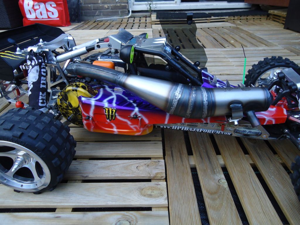

Poissa Lerppu86
Vs: Nutech 1:5 autot
« Vastaus #1035 : 17.12.12 - klo: 11.00 »
VRC:llä taitaa olla kolmea mallia myynnissä. Perus, Pro ja Big bore.
Mikäli itse olen oikein ymmärtänyt niin Pro on tarkoitettu pienemmille vakio ja virikoneille. Tilavuuteen 28cc saakka. Big bore  taas juurikin 29 eteenpäin. Kuulemani mukaan Pro:kin laulaa isommissa koneissa kyllä hienosti.
Pron ja BB:n erottaa ulkonäöllisesti ainakin bajoihin suunnatuissa putkissa ulkonäöstä. BB on paljon pidempi ja paksumpi kuin pro. Pro:n hitsaus sauma on myös jyrkempi kuin BB:ssä.
Vaimennettu Pro:
Vaimennettu BB:
Itsellä ei ole käryä että millaisia putkia VRC:llä on tarjolla nuudeliin. Itse otin vaimennetun äänen takia ja siksi että kuulemma vaimennetusta saadaan parempi alavääntö. Vaimentamattomalla saadaan parempi huippu teho koska kone kiertää korkeammalle. Vaimentamaton soveltuu näin ollen paremmin "urku auki" ajamiseen.
