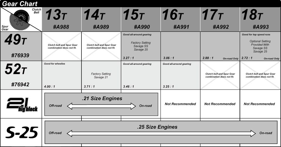

Ei minusta kannata vaihtaa kelloa, 17T kello harventaa välityksiä jo paljon vakioon 16T nähden. Tuo 2 hammasta Spurri-pyörällä ei vaikuta toisaalta paljoakaan.
Perävälitykset ovat jo tuolla CEN:n välityksellä varsin harvat ennestään...kulkee kovaa, mutta jaksaako kiihtyä enää ?
Tuossa pari hätäistä laskelmaa, en tiedä mikä perävälitys ollut vakiona autossa, ei tosin vaikuta asiaan muuten kuin vertailu mielessä.
Vakio XL HPI Bullet Proof 29T/9T = 3.22 => kokonaisävälitys vakiolla 52T/16T = 10.465
Vakio XL HPI 43T/13T = 3.30 => kokonaisävälitys 52T/16T = 10.725
Cen 26T/9T = 2.89 ja kokonaisvälitys 52T/16T = 9.39 tällä hetkellä sinulla
Cen 26T/9T = 2.89 ja kokonaisvälitys 50T/16T = 9.03 harvenee tähän 50T pyörällä.
Cen 26T/9T = 2.89 ja kokonaisvälitys 50T/17T = 8.49...tämä 17T kellolla on jo pari pykälää harvempi kun auton vakiovälitys.
Cen 26T/9T = 2.89 ja kokonaisvälitys 50T/15T =  3.33 x 2.89 = 9.62 Voisi olla jopa parempi 15T kellolla ! Tiuhempi välitys, pikkasen lisää kiihtyvyyttä ja kompensoi siten CEN:n harvoja diffejä.
Vaihdelaatikon välityksiä ei ole huomioitu mitenkään laskuissa, mutta sillä ei ole väliä, koska se pysyy kokoajan samana.
Huomaa että kaikki spurri / kello yhdistelmät eivät toimi todellisuudessa, koska moottorin säätövara loppuu tai hammaskosketus ei ole mahdollinen, koska rattaat eivät osu toisiinsa...liian pienillä rattailla moottoria voi joutua nostamaan ylemmäs tai liian suurilla rattailla runkopalkki tulee eteen, kun konetta pitää saada ulommas.

Tommonen välityslaskurikin löyty...en takaa että laskee oikein.
http://www.savage-central.com/Evo-Forums_-_file_-_viewtopic_-_t_-_93934.html
Tuossa tollanen kartta Spur Gear/Clutc Bell välityksistä.
