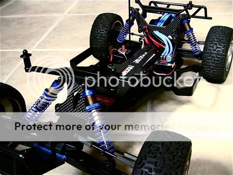

Ultima SC10 carbon osilla höystettynä
Vs: Ultima SC (Short Course) 2WD
« Vastaus #106 : 22.02.10 - klo: 18.59 »
Jaaha, nyt alkoi "blingaus" :wink:
Ilmeisesti Ultiman renkaat on kovapitoiset? Kisassa näytti olevan välillä vaikeuksia pitää keula maassa kiihdytyksissä ja mainitsemasi 14T kone näytti olevan melkoisen ripeä.
Saako joskus koeajon, jos ihan varovasti ja keskellä rataa, enkä edes hypytä...  :wink:
