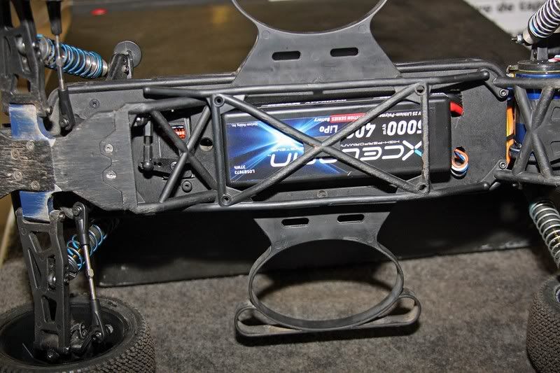

Veskuvaan
Lainaus käyttäjältä: MirosHima - 11.05.10 - klo: 15.14
Just, ja kannattaa samalla ampua itteen vaikka polveen.
todella järkevää laittaa akku ottamaan jokainen isku vastaan.  :shocked:
Only in AMERICA !
en tälleen noobina tiedä mikä hitto on Bluegroove rata mutta kuvista päätellen noilla jenkkiradoilla ei hirveästi ole irtosoraa ja kiviä hakkaamassa akkua
mof
Lainaus käyttäjältä: Veskuvaan - 11.05.10 - klo: 15.42
Savea johon on jäänyt kumia.
