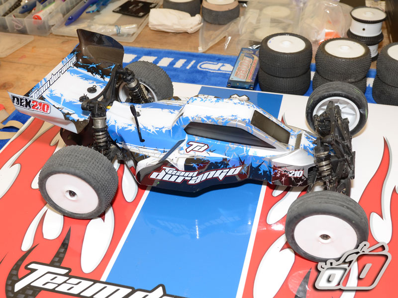

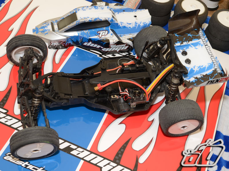

 Viimein pitkän odotuksen jälkeen sain tänään alle uuden Dimec20 muovipohjan ja tähän mätsäävän korin. Amme on siis RTR:n pohjaa jäykempi, ja ainakin verrattuna truckin pohjaan (Dimec) ero on selvä ja 8mm pidempi. Pidennys on tehty sivuponttoonien kohdalta, keula ei siis tarvitse erikseen mitään jatkopaloja.
 Lyhyen testin jälkeen ei voi kyllä kuin hymyillä.
 WJ:ssä nähdään, onko muutos vain korvien välissä, vai tapahtuiko oikeasti jotain. Näppituntumalla, ja kellosta muihin vertaamalla vauhtia ja etenkin varmuutta tuntui tulleen lisää. Koitan kirjoitella lisää, kun vähän saan lisää testattua.
 Myös kori oli ihan positiivinen ylläri. Kuvissa näyttää vähän hassulta, ja niin näytti livenäkin, kunnes silmä siihen vähän tottui. Tilaa ainakin on ponttooneissa enemmän ja omaan silmään etuhyttiset kopat on hienoja. Kori taitaa olla Pro-Linen käsialaa, sillä ainakin hytti on tarkka kopio Pro-Linen Bulldog korista.
 Samppa

Lupailin vähän tarinaa muovi pohjasta.
 Kisoissa tuli huomattua, että muovipohjassa on potentiaalia. Setuppia tarvitsi vain vähän viilata, jotta lisääntynyt fleksi pääsi oikeuksiinsa. Myös 8mm pidennys tarjosi uusia mahdollisuuksia esimerkiksi akun sijoittelulle, minkä huomasin olevan valtava etu.
 Isoin juttu tuon muovipohjan kanssa tuntuu olevan se, että alusta ei saa olla liian löysä. Alumiinipohjaan verrattuna ajoin vähän jäykemmillä öljyillä takana ja jäykemmillä jousilla molemmissa päissä kuin mitä olisin tuolla pidolla alumiinipohjalla ajanut. Toisaalta jousitus pitää rakentaa siten, että paino pääsee siirtymään reilusti ja auto kallistelemaan - liika on tietenkin liikaa, mutta liian vähällä auto on vähän arvaamaton ajaa. Myös maavaraa pitää olla reilusti enemmän kuin alumiinipohjalla.
 Suurin etu näin lyhyellä testaamisella tuntuu olevan lisääntynyt varmuus. Pidempää ja löysempää autoa on huomattavasti helpompi ajaa tasaisesti kuin vakiopohjalla varustettua autoa. Vakiopohjallakin olen pystynyt haastamaan Karria treeneissä, joskus taisin ajaa jopa treenipäivän pohja-ajan, mutta autoa joutui polkemaan todella agressiivisesti. Muovipohjaa voi ajaa rauhallisemmin, olematta yhtään sen hitaampi.
 Mitä tuohon liitteenä olevaan setuppiin tulee, niin omituisuuksina siinä on tosiaan Yokomon pallot ja kupit, lyhyt servo ja Tresreyn alumiininen RF hangeri (3 toe-in 2 kick up). Yokomon pallot on noin 1-1,5 mm korkeammat kauluksesta mitattuna kuin Durangon omat.
 Taper männät olivat myös selvä parannus tavallisiin 4x1,3 mäntiin. Nopeampi ulosvaimennus kun toimii jo teoriassakin paremmin, kuin tasanopeuksinen vaimennus - eron huomaa Tikkurilassa erityisesti laine hyndässä, joss jousitus ei saa ''pakata'' (eri kuin pack) liikaa, muuten perä pomppaa irti tien pinnasta seuraavassa mutkassa.
 Camper ja keulan haritus kulmasta en ole ihan varma. En ole mitannut kumpaakaan. Camperin olen säätänyt siten, että renkaan kontakti pinta on koko ajan mahdollisimman suuri, eikä rengas pääse murtumaan yli missään vaiheessa, vastaavasti keulan harituksen olen säätänyt siten, että jousitus pitkänä haritusta on enemmän (vakauttaa suoralla, kun keula kevenee) ja vastaavasti alaspainettuna renkaat osoittavat suoraan eteenpäin (parantaa sisään kääntyvyyttä).
Samppa
