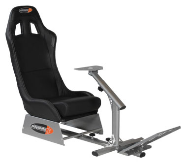

Tuossa on kyllä ideaa  :roll: Lisäfiilistä tuolla
Joo, jotain tuon tyylistä ajattelin. Tuohon ratti ja polkimet kiinni ja sitten ohjausta tekemään :D
