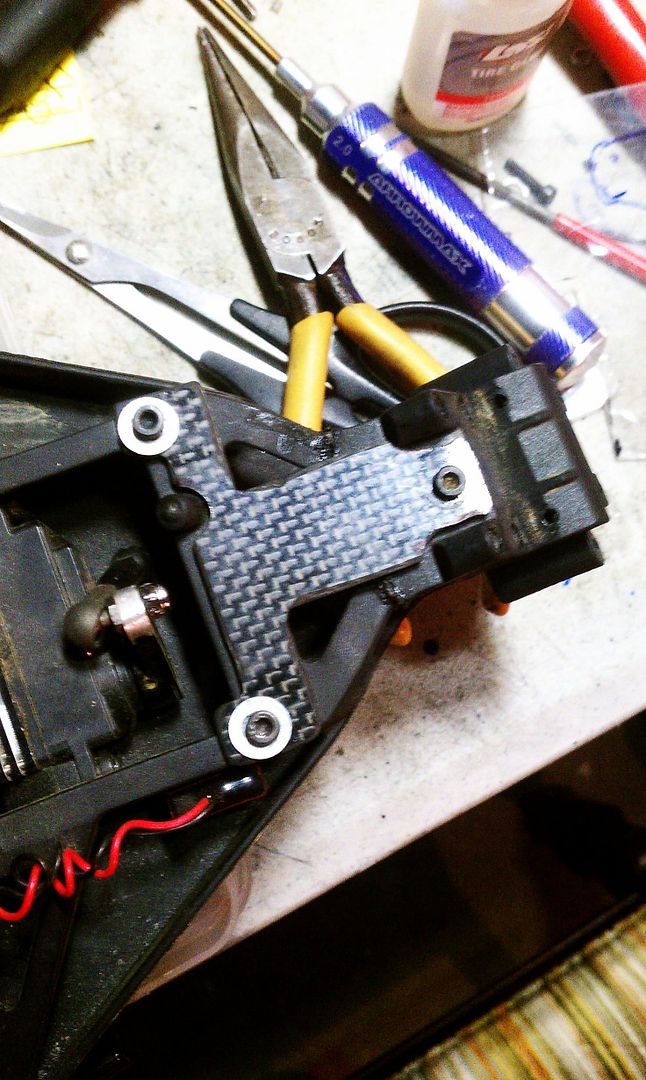

Jenkkifoorumilta bongattu kuva, jossa on Front bulk vahvistettu:
Aika simppeli tehdä vaikka muovinpalalla. Kaveri on kuulemma tehnyt etutorninkin hiilarista. Odotellaan kuvia innolla  :azn:
