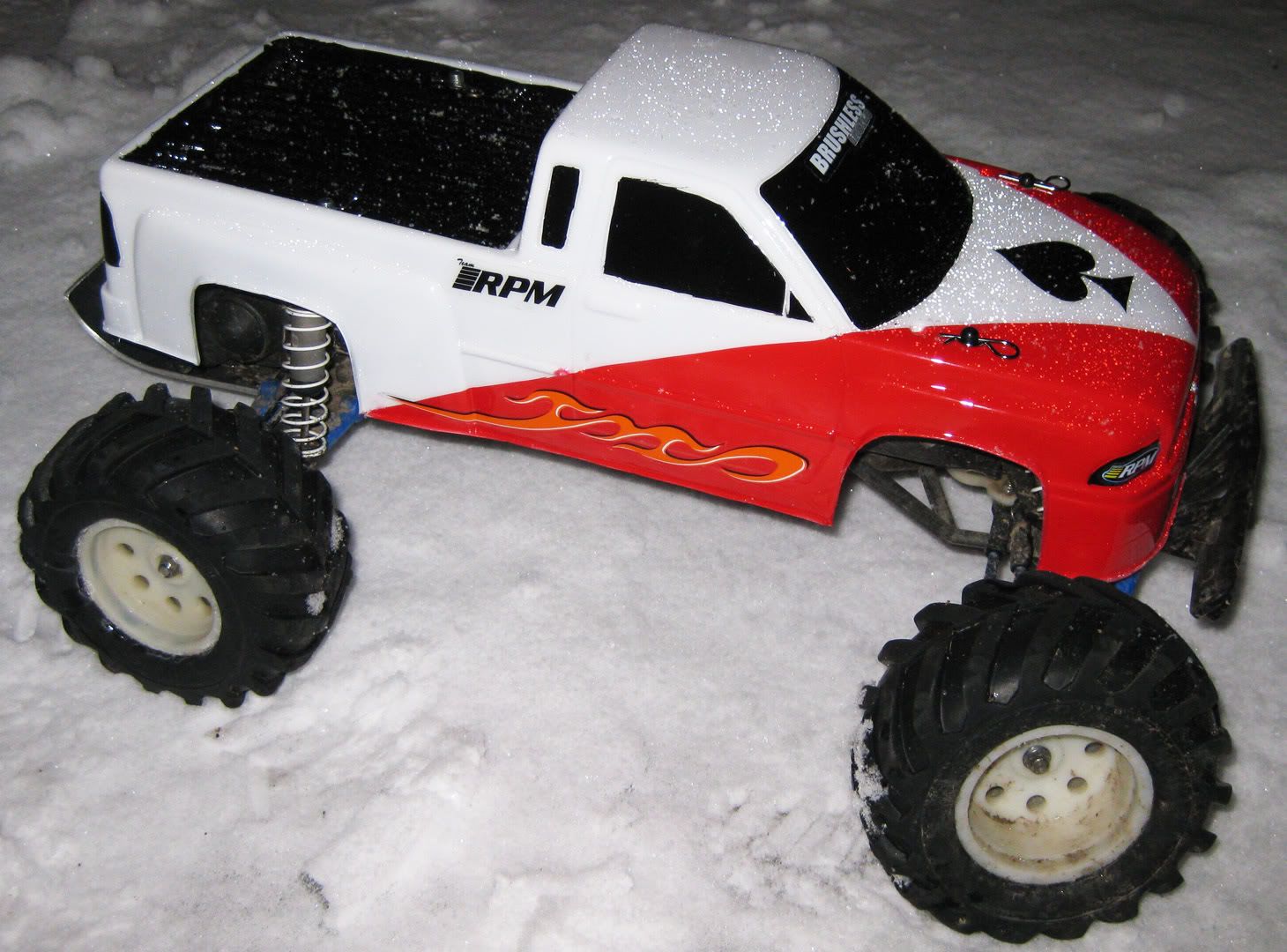

Tänään pidentelin stampeden runkoa 30mm, harmi vaan kun ei pääse kokeilemaan kun eilen karsisin sääsuojaukset pois ja tänään on kinoksittain lunta... Eipä sitä pidennystä tuosta kuvasta oikeen huomaa mutta pistin nyt senkin :grin:
Vähän surkea koppa kun luulin tilanneeni uudemman mallisen korin mutta tulikin vanha eikä ollut tarrojakaan mukana... Maalaukseen en siten myöskään jaksanut panostaa
m@sse
Vähän hassun näköistä kun korin pyöränkaaret ei osukaan ripustusten kohdalle :) Itsellä on samaiset 30mm pidennetty runko..
Olishan tuota voinut hieman tasata että olis etu sekä takakaaret molemmat hiukan poskellaan mutta kun on madallettu tuota koppaa niin tuolta takaa ottaa nyt jo vaihteistoboksiin kiinni... Täytyy varmaan hiukan leikellä tuota etukaarta isommaksi eteenpäin...
Laitoitko sen alatuennan kiinni siihen noin 30mm taaemmas oleviin reikiin? Itse porailin sen reijän läpi asti ja ruuvasin siihen... Lisäksi tein siihen iskaritolppaan alumiinilevystä sen jatkon jonka täällä foorumilla joskus näin jonkun tehneen
