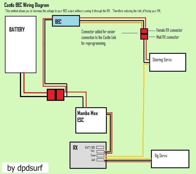

Vaikka Castlen kuva asiasta:
http://www.castlecreations.com/products/ccbec_diagrams/ccbec_wiring.html

Mietinkin tuota että jos ottaa noparilta tulevan bec-jännitteen pois vastarilta (toisinsanoen laittaa ulkoisen jännitelähteen) niin toimiiko signaali ja maa edelleen kimpassa. Hyvä näin.
Joko ensimmäisen tai toisen kuvan mukainen kytkentä siis tulossa jahka Kusti polkee tuon BEC-palikan mulle kouraan..
Sitten vielä se puhallin noparin siiliin ja kaverin keksimä suojus metallisesta teesiivilästä päälle niin pitäis lämpöongelmat vähentyä.
BECiksi tulossa Hextronicin tuote.
http://www.hobbycity.com/hobbyking/store/uh_viewItem.asp?idProduct=3735&Product_Name=HXT_UBEC_5/6v_output,_5.5~23v_Input
-- Axial SCX10 Jeep Cherokee -- Slash 4x4 Ultimate -- Marui BigBear -- Lukuisia lentäviä härveleitä --
4wdkanootti
Noilla kytkiskuvilla on se ero vaan, että jälkimmäinen on korotetulle servonjännitteelle alunperin. Silloin vastari ei sitä saakkaan saada.
Ykkösessä on varmennettu vastarin saama jännite, vaikka mentäisiin noparin becille liian korkeajännitteisiin ajoakkuihin päävirta puolella.
Molemmat toiminee.
