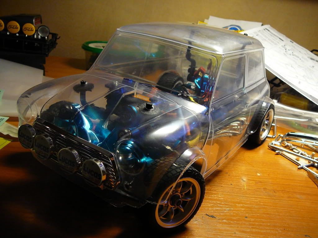

Oma M03R...
Lisäksi on yksi kasaamaton M05 joka on myynnissä.
