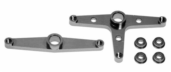

no vakio ohjaus osat on kyllä niin nuljuja että kyllä se "yli"kääntyminenkin on yksi syy joka rikkoo osia, noi ohjauspalatha kääntyvät eteenpäin 90 astetta vaivatta ja siinä ainoana rajoittavana tekijänä on vetari ja akselin kuppi. Jos ohjauksen haluaa pitää alkuperäisen tyyppisenä niin KYOMAW009GM Metalliset ohjaus varret auttaa huomattavasti, eli nämä
Yksi hyvä ratkaisu on tukivarteen kiinnitettävä servo ja yksi osainen yhdystanko kääntyvien renkaiden välille eli tämän näköinen viritys

Raisu
Lainaus käyttäjältä: Veskuvaan - 10.01.14 - klo: 20.43
no vakio ohjaus osat on kyllä niin nuljuja että kyllä se "yli"kääntyminenkin on yksi syy joka rikkoo osia, noi ohjauspalatha kääntyvät eteenpäin 90 astetta vaivatta ja siinä ainoana rajoittavana tekijänä on vetari ja akselin kuppi. Jos ohjauksen haluaa pitää alkuperäisen tyyppisenä niin KYOMAW009GM Metalliset ohjaus varret auttaa huomattavasti.
Tätä modia olen kovasti suunnitellut omaani, yksinkertaisin on monesti se toimivin.
