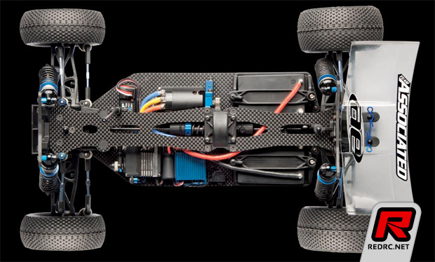

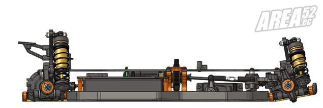

Team C:ltä on näköjään tulossa uusi 4WD auto.
http://www.area52.cc/news/4079-team-c-tm4-wd-buggy-teaser.html

Ensimmäinen proto saadaan Suomeen syyskuussa, meidän uudelle tiimikuskille. Itse auton tuotanto on varmaan sitten "syssymällä" eli ei tiedetä mitään vielä. Tällähetkellähän T4 v3 on tosi kova luu autona, joten isot odotukset TM4 osalta.

Lähes samalainen kuin asso b44.2, ainaki totetus on samalainen kun tuossa assos. Teamc lienee kopioinnin alalla?
Eihän tuo ole lähellekään samanlainen kuin Asso. Tuossa on shorty-akku toisella puolella takana, moottori takana (toisella puolella kuin akku, samaan tapaan kuin TM2:ssa).
Assossa on saddle packit takana ja moottori edessä, mikä on ihan yleinen käytäntö suurimmassa osassa nykyisistä nelivetoautoista.

Eipä tuo layout nyt ihan täysin Asson B44.2:sen kanssa ole vastaava.
Assossa käsittääkseni on edelleen satula lipot auton takaosassa ja moottori pukista eteenpäin.
Kun TeamC:n uudessa on kuvan perusteella Shorty akku toisella puolella ja toisella puolella moottori ns. toisen satulan tilalla moottoripukista taaksepäin.
Sen enempää kantaaottamatta autojen geometrioihin, kun tarkempaa tietoa ei minulla ole.
juu, akku ja motti positointi on erilailla mutta ne onki ainoo ero minkä nään assosta tohon verrattuna.
Ja TeamC:ssä on alumiini pohja, 14mm hexit ja muutenkin nykyaikaisempi esim slipperin osalta.
TM4 on rakennettu eteenpäin TM2 autosta, joka on taas T4 V3 autosta ja TC02 evo autosta yhdistetty auto. TC02 evo on taas TC02 auton jälkeläinen jonka saanut paljon vaikutteita Kyoshon RB5:sta. T4 on taas 3 sukupolven TeamC auto jonka edeltäjä oli TC04 jonka edeltäjä oli TR04 joka on taas hyvin saman näköinen kuin Yokomon BMax4
Mut joo, aina voi toki huudella että kopio, jossei tiedä mistään mitään :). TeamC on onnistuneesti kopioineet autoja kun ne aloittivat krossien tekemisen ja siitä kehittäneet niitä eteenpäin, tämä on normaalia tuotekehitystä, alkuperäiset kopiointi kohteet eivät vaan olleet asso tällä kertaa :)
Goosin mainitsemien (hexit, alumiinipohja jne) lisäksi TeamC:llä on ratasdiffit, Assossa kuuladiffit. Etuiskaritorni on Assossa edessä, tässä iskareiden takana. Eturipustukset on erilailla kiinnitetty ja etu- / takaripustukset on kiinnitetty alumiiniosilla, muutenkin erilaiset ripustukset. Servosaver ja servo on erilaiset / eri paikassa. Slipperi on eri kohdassa. Diffiboksit on erilaiset, Assossa runko nousee perästä hieman ylöspäin, TeamC:ssä jatkuu suorana loppuun saakka. Hubit on erilaiset. Assossa on edessä ylälinkit ylädekissä kiinni, TeamC:n kuvasta ei niitä kunnolla näe mutta voisi olettaa että linkit on kiinni kuten T4:ssä, eli erillisessä palassa.
Tässä nyt mitä pikaisesti voi todeta...
