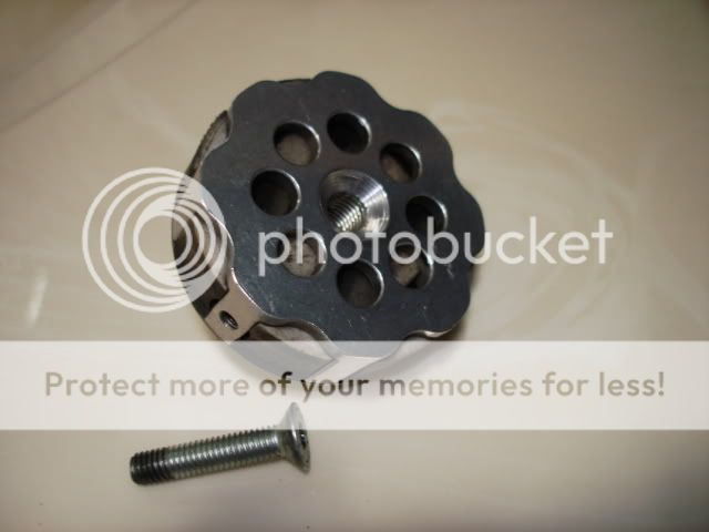

Toi kytkin, mutta ei tuolla kiinnitystavalla.
Mulla oli elconin kytkin ja tolla viisiin kiinni, mikä tuo asetinruuvi nyt onkaan, niin onpas muuten ihana irrottaa kytkin autosta, ei lähe jos ei ole jotain speciaali työkalua, tai ottamatta moottoria irti autosta.
Tällä pultilla kiinnitys, niin saa irtikkin helposti.

Katohan enpäs huomannutkaan tota ihmeellistä kiinnitystä mikä oli laittamassani linkissä. Mulla on ollut aina ja kaikki mitä on varastossa, niin juuri tuonlaisia, kun juhamatin kuvassa. 6mm pultilla kiinni ja 8mm pultilla irroitus = very easy.

Mulla taitaa olla näitä kyseisiä kytkimiä ainakin yksi ellei jopa 2 kpl ja uudet vaihtopalat. Pulolella hintaa Davesin uusien hinnoista voi lunastaa itselleen. Eli palat vaihtamalla uusi moinen kytkin. Hoituu helposti kuusiokoloavaimella.

Mäkään en tiedä, onko tää kuvassa oleva se uusi, vaiko vanha malli.
Davella,mmr ainakin on tuota anusmallista kytkintä.
Todella raivostuttava irroittaa.. :evil:

Sun kuvassa oleva on uusin versio, sillä juuri viikko sitten tuli valmistajalta kytkimiä ja oli juurikin noita.

Mun kytkin (kytkimet) on juuri tota mallia mikä tossa kuvassa. Hinta on 50E.
