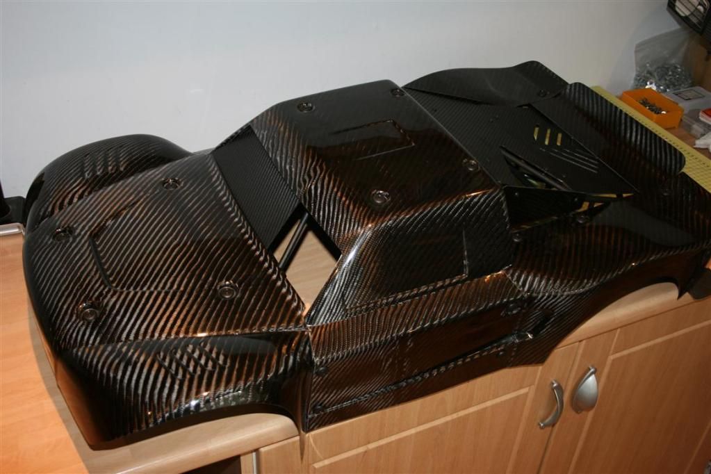

« Vastaus #586 : 17.11.12 - klo: 16.04 »
Makeen näköinen tollanen kuitukoppa, mut kallis ku mikä ja kestääkö toikaan kovin pahoja kaatoja..
