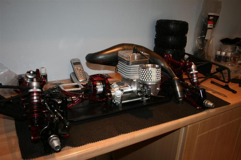

Poissa maukkadamngod
« Vastaus #642 : 18.12.12 - klo: 09.36 »
Losiin alkaa pikkuhiljaa saapumaan rompetta :afro:, kone on vielä reissussa :cry:
Poissa Racinwhitbaja
« Vastaus #643 : 18.12.12 - klo: 11.03 »
Komeen näkönen putki! Mihin koneeseen toi on tulossa kiinni?
Voi olla aika infernaaliset äänet 20k rpm tienoilla... :laugh:
« Vastaus #644 : 18.12.12 - klo: 11.22 »
Victoryhän se siinä makaa..
Jos kone on joku 30,5cc niin oisit ottanut sen bigboren, toi saattaa alkaa ahistamaan isommalla koneella.
« Vastaus #645 : 18.12.12 - klo: 11.25 »
tämmösen koneen tilasin tossa 11.12.2012 :grin: sittehän sitä vois laittaa tän putken myyntiin ja tilata uuden jos näin on.
RCMK full mod CR300 30.5 engine 36mm bore 30mm stroke
« Vastaus #646 : 18.12.12 - klo: 11.32 »
Pitäs liikuttaa autoa ihan kivasti tolla koneella ja putkella, mut jos tuntuu et alavääntöä puuttuu niin tilaa bigbore.
Toinen hyv putki joka on saman pajan tekemä on tää bzm putki.
http://www.davesmotors.com/s.nl/c.885035/n.1/it.A/id.9694/.f
Ja ois kyllä minun mielestä kaunein putki mitä näissä autoissa on nähty.
Ton saa suoraan euroopan maahantuojalta, tai siis valmistuttajalta.
http://www.mmrlargescale.co.uk/acatalog/RCB8800.html
Toikin firma on vastuussa ton bzm moottorin myynnistä ja markkinoinnista, mutta ei tuo nettikauppa kyllä kovin positiivista palautetta saa.
Tiedä sit onko asia muuttunut kun omistaja vaihtui..
Toivottavasti.
« Vastaus #647 : 18.12.12 - klo: 11.45 »
okko, täytynee kattoo miten ronsu liikahtaa näillä palikoilla jahka loputkin hilppeet saapuu.
Jos jollakulla on tarvetta tolle putkelle (http://www.ultimate-rc.net/product/vrc_losi_pro_pipe_un-sil_/) ni voisin siitä kyllä luopua kun olis enemmän ku kivaa että auto olis kerralla semmosessa tikissä että vetareita lentelee täältä Timbuktuun :tongue:.
Eli YV:llä tarjouksia tulemaan jos piippu kiinnostaa.
-maukka-
« Vastaus #648 : 18.12.12 - klo: 14.26 »
Toinen ois tietty se victoryn bigbore putki tohon autoon, vaimennettu tai vaimentamaton.
Vaimennetun etu on se että voi ajaa lähempänä asutusta, mut miinus se ettei ole samaa fiilistä kuin vaimentamattomalla putkella..
Tehoissa ei juuri eroa, vaimennettu vääntää hiukka paremmin kun taas vaimentamaton kiertää hiukan korkeemmalle.
Uskoisin että losiinkin putken saisit Hollannista(vrc) 190€ kotiin toimitettuna.
Bajaan ainakin saa..
Poissa BadLuck13
« Vastaus #649 : 18.12.12 - klo: 14.53 »
Mun mielestä toi Pro Pipe on hyvä putki. Jos haluaa että kone huutaa ylös asti niin kyllä sä tuosta VRC PRO PIPESTA ainakin 1500-2000rpm saat enemmän irti kuin Big Boren putkesta. Suoralla vaikka jääkin alussa hitusen niin lopussa voittaa paljon  :azn:
Poissa JKK28
« Vastaus #650 : 18.12.12 - klo: 17.38 »
Teretulemast muuten tänne isojen autojen h.....n :grin:
Kiitos!
losi 5ive-T(myyty),Savage flux xl(myyty),Hpi drifteri(myyty)
« Vastaus #651 : 18.12.12 - klo: 19.11 »
Mä taas vihasin sitä anemista alapäätä tossa pro putkessa.
Kyllähän se kirnuu sit ylhäällä mut nelikossa tarvitaan alapäätä jotta auton saa kunnolla matkaan, varsinkin painavana autona kuten losikin on.
Bigboressa vääntöä on melkolailla koko alueella, ja hyvin sekin yläpäässä laulaa.
