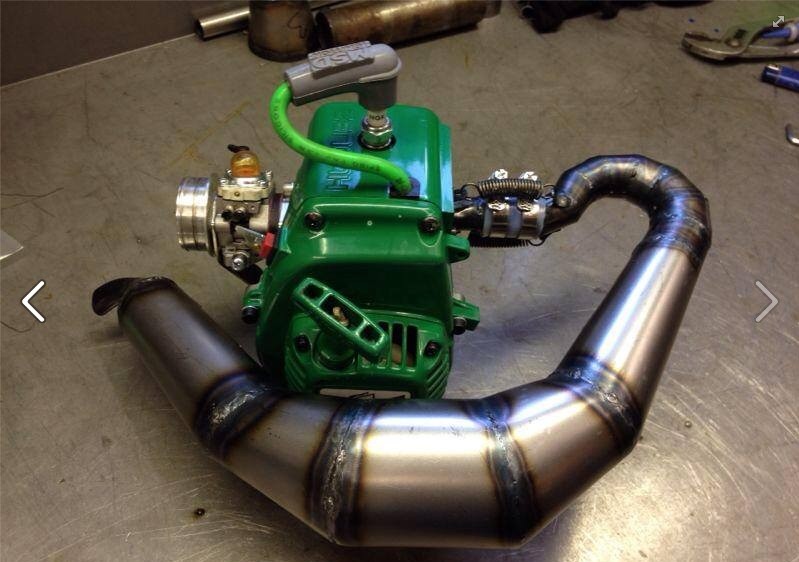

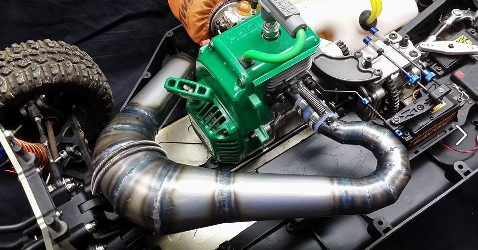

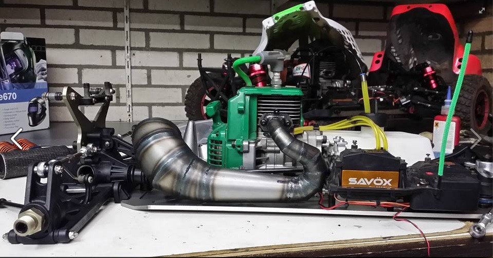

Alkaa tuntuu siltä että parin viikon sisään olis tarkoitus auto ostaa. Tässä on nyt vähän aikaa haalia osia autoon joten rupesin tuossa katsomaan mitä kaikkea siihen ostais sit heti kättelyssä. Killeri ja putki on listalla ensimmäisenä. Laitoin freeprawnilta vaimennetun NRP COBRA ONEn tilaukseen. Vaikutti ainakin facesta seurattuna hyvältä putkelta. Dyno laputkin näytti hyvältä muihin vastaaviin verrattuna. Nähtäväksi jää miten toimii Gizmon zenoah 30,5cc full modin kanssa joka jäi hyllyyn kun bajaan tuon isolohkon ostin.
Vähän jäi arveluttamaan tuo putken kiinnitys joka on ihan jormasta. Ellei istu tukevasti niin pitää kehitellä jotain...
Tällainen pasuuna kyseessä
Saa myös Buggy malliin
Jos jostain löytäisi tämän filtteri adapterin halvemmalla niin ostaisin. Tuntuu että tuossa hpin vakiossa suodattimessa on kaikista kokeilluista paras suodatuskyky. Losissa vaan tuo suodattimen pituus on ongelma joten kun sen nostaa 90 astetta ylöspäin niin homma on sillä korjattu
http://www.freeprawnracing.co.uk/fid-0-90adjustable-air-filter-for-losi-5ive-t.html

Ja tuo buggy mallin putki ei käy muihin byggeihin kuin grafilin korin alle.
Ja tuolla grafilin koppasella buggyllä ei pääse Euroopan eikä suomen buggy kisoihin mukaan koska auto on aivan liian pitkä... Eli ainot markkinoilla oleva putki löytyy sambalta mikä istuu suomen ja Euroopan sääntöihin buggy losii.
