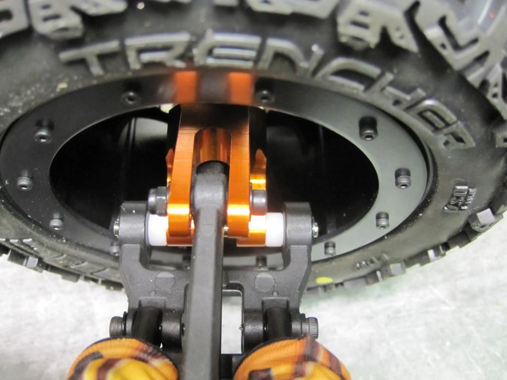

Eli mitä tarvitset:
1X http://www3.towerhobbies.com/cgi-bin/wti0001p?&I=LXMAC0
1X http://www3.towerhobbies.com/cgi-bin/wti0001p?&I=LXDFRE
2X http://www3.towerhobbies.com/cgi-bin/wti0001p?&I=LXCJJE
ja kolmen millin terän (tai useamman, on suhteellisen kovaa materiaalia tavalliselle terälle)
Osat yhteensä toimituskuluineen 20.50$ eli ei paha. Nuo pinnit ja M5 mutterit riittää vielä kahteen autoon, kuten minulla. Tein siis tähän ja fluxiin saman modauksen. Noita hexin ja hubin välisiä holkkeja piti hieman hioa, että sai hexin linjaan akselin reiän kanssa. Olisi muuten tullut liian tiukka ja pyörät ei olisi päässeet pyörimään kunnolla ja tuskin laakeritkaan tykkäisivät. Huomaa myös Integyn takahubit.  :wink:

Tuo hex-päivitys on asiallinen...Savageen on saatavilla omakin hex-conversio, mutta se edellyttää käytännössä vetoakseleiden vaihdon. CVD-vetarit olisivat kyllä hyvät, olen käyttänyt niitä muutamissa autoissa, mutta toisaalta Octanessa on valmiiksi ne vahvimmat 8mm Super HD-vetarit.
http://www.hpiracing.com/fi/part/87229 tai
http://www.hpiracing.com/fi/part/87230 tai
http://www.hpiracing.com/fi/part/86387
Hex-tapin reiän poraaminen isommaksi voi tosiaan viedä muutaman terän...kobolttiterä pylväskoneessa luulisi tepsivän, porailin sillä laakerikoolinkeihin joskus reikiä. Sellainen terä ei vain kestä yhtään taivutusta tai napsahtaa heti poikki.

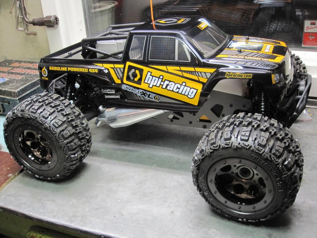

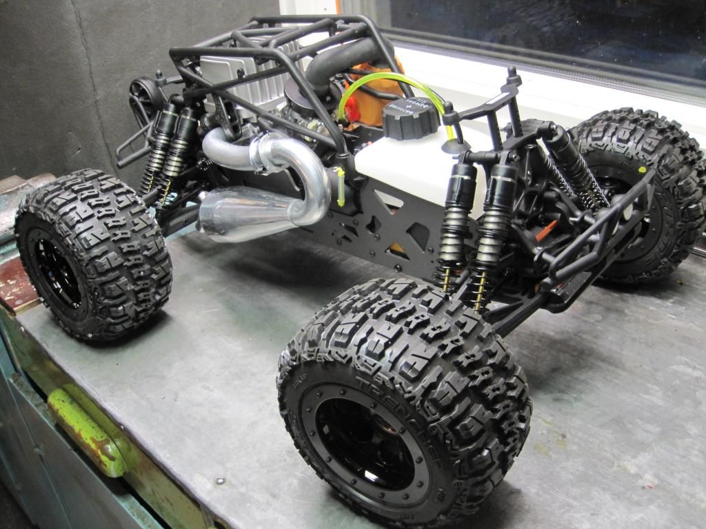

Octanekin taas pyörillään...aikasemmin topiccissa mainittu alumiinin värinen versio putkesta putkahti jostain...no oikeasti piti laittaa kun orkkis putkea irrottaessa korkkasi hex siitä sen kiinnitysruuvista ja tuossa oli ehjä. Orkkisputki ehkä katkaistaan ja käännetäään 180 ast. ja lisätään vaimennin jatkoksi. Erikoista että näissä putkissä on sisäpuoleinen kierre aivan kuin se olisi äänenvaimenninta varten...putkenpää vain osoittaa kohti maata eli mitäköhän ovat HPI:lla puuhailleet ja oliko tuohon olemassa jopa vaimennin, mutta se jätettiin pois ?
Projekti jatkuu taas joskus kun loput osat tulevat ja on aikaa...huomenna alkaa taas työt ja ankea arki  :undecided:

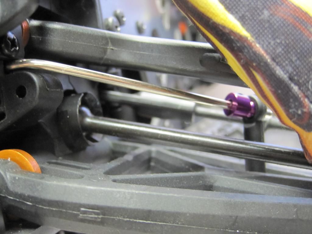

Jotain pientä kerkisin taas vähän tekemään...

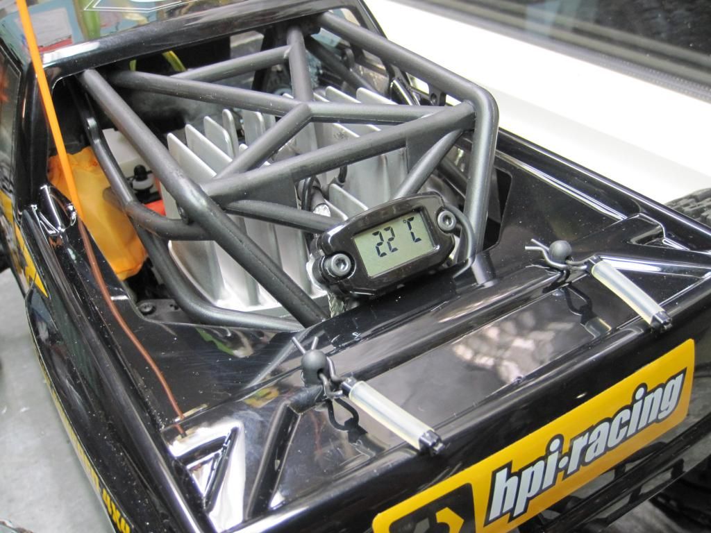

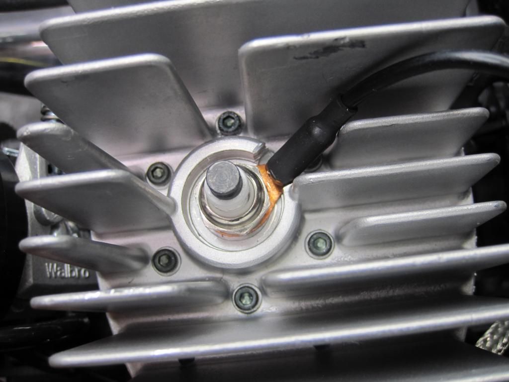

Trailtech TTO Temperature gauge eli digitaalinen lämpömittari 10mm tulpankierteelle.
Jouduin jyrsimään hieman tavaraa pois tuosta tulpan ympäriltä, että sain lämpöanturille enempi tilaa. Anturi on kuparinen rengas, joka puristuu kannen ja tulpan väliin kun tulppa kiristetään paikalleen.
Itse lämpömittarin sijoitin turvakaareen ja kiinnitin parilla kuusiokoloruuvilla alumiinilevyn palaseen. Mittari pääsee hieman liikkumaan jos jokin osuu siihen ja toivon mukaan säilyy siten paremmin ehjänä. Käytännössä turvakaari on juuri tältä kohtaa sopivasti hieman syvemmällä.

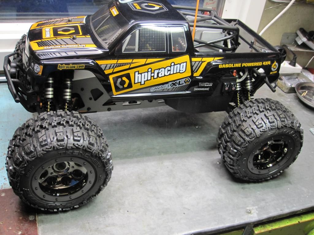

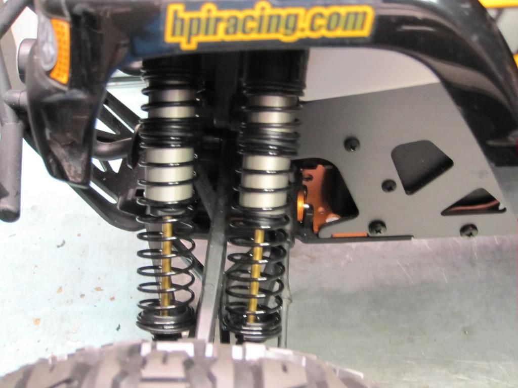

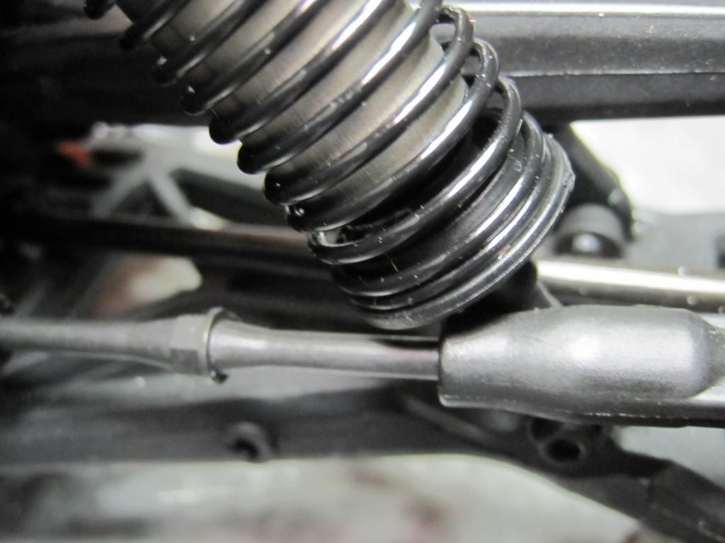

Savagen yksi parhaimpia ominaisuuksia on aina ollut tuplat iskarit. Ne jakavat paremmin rasituksen tukivarsille ja iskaritolppaan kuin yhdet. Muutenkin vakio jousitus/vaimennus tuntui auton painoon nähden riittämättömältä etenkin takana. Tästä syystä päivitin tämänkin jousitusta vaihtamalla alkuperäisten Big Bore iskareiden tilalle 8kpl HPI A720 Big Bore iskareita, periaatteessa ne ovat samanlaiset kun vakiot, mutta vähän tukevammat ja alumiinirungolla, sekä nyt tuplana. Suojasukat on myös tilattu, mutta ei ole vielä näkynyt.
Eteen laitoin siniset jouset tuplana ja 25wt öljyt, taakse tuli siniset/pinkit jouset ja 30wt öljyt...jousitus on näillä jousilla n. 5% jäykempi kuin vakio.
Lähellä käy joustot pohjassa ja pyörät linkussa, mutta ei osu...en tiedä onko tuota linkin päätä muutettu jotenkin, koska aikaisemmin Big Boret ottivat minusta aika rajusti kiinni ja vaativat takimmaisen iskarin jousilautasen nostamista aavistuksen ylemmäs edessä.
Kallistuksenvakaajat ja säädettävät ylätukivarret on vielä tulossa, sen jälkeen alkaisi alusta olemaan kondiksessa...

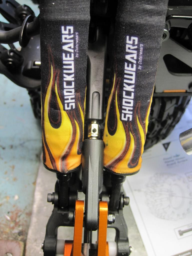

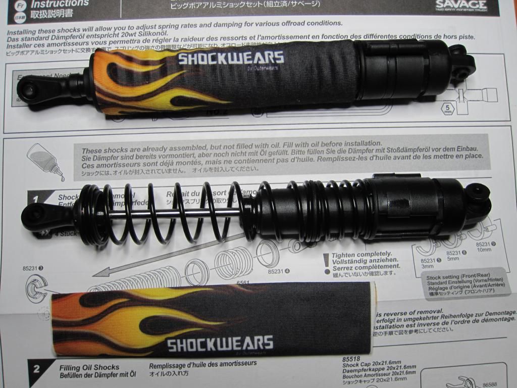

Octanen Big Bore iskareiden suojatkin tuli...kokeilin niitä vakio BB iskareihin. Hyvinpä nuo Losin sukat näyttävät noihin sopivan, vaikka arvelin niiden olevan liian lyhyet  :cool:

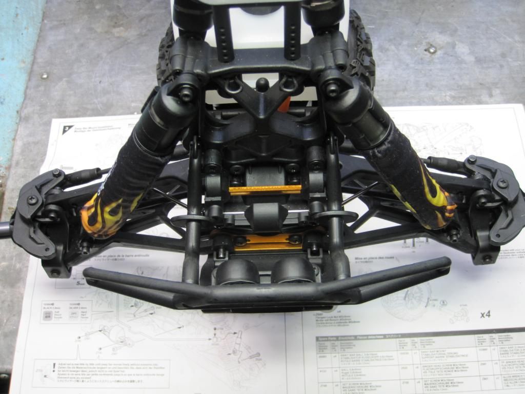

Sen näyttää aika miten nuo ShockWearsit kestää, eipä nuo paljon maksaneet TGN:lla. Laittelin myös HD takahubit paikalleen...noi tapit pitäs vaihtaa vielä pultteihin, mutta ei ollut sopivia molemmille puolin. Hex muutos on myös vielä tehtävä.
Toiset vähän erilaiset ostin Savage Schock Covers:lta, teki mittatilauksena just sellaset kun halusin, 9 kpl / 9 USD...malli kuva ebay sivulta.

Pitääpä huvikseen kokeilla miten Losi 5ive Outerwearsit toimii noissa LST2 iskareissa, varmaan vähän turhan isot.  :grin:

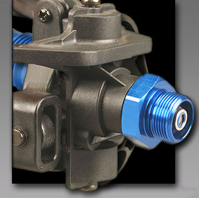

Menee suoraan sillä vakio pinnillä, 23mm Hex adabteri numero PRO 6033-00 on tarkoitettu juuri Savageen.
En tiedä onko ProLine lopettanut noiden valmistamisen vai mitä, mutta aika vähän noita on näkyy enää markkinoilla ja jossakin joku kyseli samaa asiaa kun tuossa selailin ???  :shocked:
Savage Central:ssa ainakin näyttäisi vielä olevan...korin ja jotain olen joskus tilannut tuolta ja tuli nopeasti.
http://www.hobbyfever.com/scstore/product_info.php?cPath=&products_id=621&osCsid=c0fbce
Myös Amazon:lla näkyy olevan myynnissä http://www.amazon.com/Pro-Line-Hex-Adapter-23mm-PRO6033-00/dp/B000BONY4E
On noita ollut muillakin valmistajilla, mutta en tiedä laadusta...Integy hmm ? :undecided:
http://www.ebay.com/itm/New-Integy-C22389-Silver-Aluminum-Replacement-23mm-Hex-Hub-Adapter-for-Savage-/301207381230?pt=Radio_Control_Parts_Accessories&hash=item46215be4ee
Mikä lie tuo merkkiään ?
http://www.ebay.com/itm/HPI-Savage-Flux-XL-X-4-6-Hex-Upgrade-Blue-Aluminum-Wheel-Adaptors-23mm-Hex-2pc-/321629733893?pt=UK_ToysGames_RadioControlled_JN&hash=item4ae2a04405

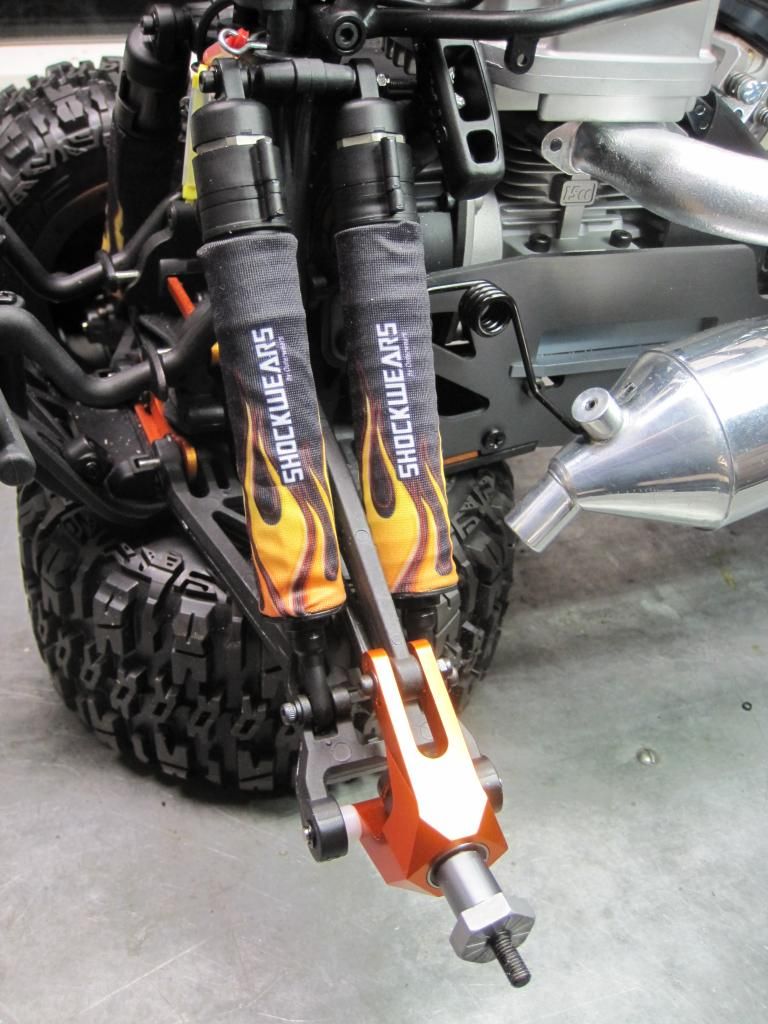

Tässä LST2 iskareille sopivat suojat: http://www.ebay.com/itm/1-8-Scale-Shockwear-By-Outerwear-44-2317-05-Losi-Aftershock-Muggy-Orange-/321438560730?pt=Radio_Control_Parts_Accessories&hash=item4ad73b31da Noitakin useampaa väriä, pitänee ottaa kierros testiin. Eihän nuo tosiaan paljoa maksa.
Edit: Tuli tilattua nyt sitten kierros noita Outerwearsin suojia. Kokeilin myös noita Losi 5ive suojia ja vähän

Nuo 5IVE T:n sukat suojaavat hyvin iskarin ja helppo laittaa...pikkasen skeptinen olen näiden jousen päiden ja jousilautasten väliin tulevien suhteen, kuinka ne pysyy ajossa ? No ainakin koitan suojata kohtuu kalliit alumiini Big Boret...
Bajan sukat on halkaistavaa mallia ja kiinni tarranauhalla, mutta ei se näin pieniin sellainen onnistu.
Voisihan noita tehdä itsekin halvalla...stretch-kangasta tai muuta ohutta sifonkia kangaskaupasta tai vaikka jostakin vanhasta vaatteesta ja leikkaa suikaleiksi, sen jälkeen ompelee ne "putkiloiksi" (vaimo/tyttöystävä/mutsi)...ei maksa paljon mitään ja on sitten sen väriset kun ovat...päivänkakkaroita  :grin:

Putkesta puheenollen, kävin hakemassa tuon oman VRC:n putken eilen postista ja sovittelin sitä eilen ja tänään paikalleen. Ei mennyt kyllä ihan niinkuin olisin toivonut. Vähän sopivuuden kanssa ongelmia. Putken alun kulma ei ollut yhtä jyrkästi taivuttettu, kuin vakiossa. Ei ollut lähelläkään, että olisi saanut takaosan jouseen kiinni ilman taivutusta.
Meni liian alas, joten jouduin ihan kylmästi taivuttamaan alkukäyrän loppupäätä alaspäin ja kun ei ole kunnon työvälineitä, niin lommoja tuli. Käytin hylsyavaimen jatkovartta taivuttamiseen. Taivutin alkykäyrän lähes vaakatasoon, toivottavasti ei vaikuttaisi auton suorituskykyyn negatiivisesti.
Tuo loppupään jousen kiinnityksen toteutus on kyllä jotenkin jäänyt puolitiehen. Pelkkä pultti hitsattu kannastaan kiinni ja kiristykseen lukkomutteri ja muutama prikka. On vaan ilmeisesti tarkoitettu laitettavaksi tuo jousi prikkojen alle ja kiristää sitten mutterilla tiukalle, kiinitys pinta-alaa ei paljoa ole.. Saa nyt nähdä miten kestää vai lähteekö samantien irti. Itse jos olisin tehnyt, niin olisin porannut pultin tyveen läpi reiän, työntänyt jousen kärjen läpi ja kiristänyt sen sitten mutterilla prikkojen alle. Samalla lailla kuin vakioputkessakin.
Tuossa vierekkäin vakioputken kanssa. On myös aika paljon painavampi alkuperäiseen verrattuna. Vakio:108g ja VRC: 290g.
Tukivarren ja putken loppuosaan ei jäänyt paljoa tilaa.
Tuli jo koekäytettyä ja mitään dramaattista eroa ei äänekkyyteen tullut. Vaimensi terävimmät kilinät pois ja muuttui vähän matalammaksi. Osittain varmasti vaikuttaa myös tuo liitoksen tiiveys, jäi vähän irvistämään liitoksen yläreunasta, koska tuo loppupään jousi veti putkeä vähän ylöspäin. Aika alas jäi kuitenkin lopulta ja varmaan tulee loppupilli saamaan helposti osumaa, mutta aika näyttää miten kestää ja toimii.

No voihan...eihän tuo putki istu tuohon ollenkaan  :sad:
Katsohan tuosta videolta putkea suunilleen 0.40s kohdilta...on ihan eri asennossa, ei noin alaviistossa kun sinulla ja pillin alkukäyrä on jotenkin pyöreämpi... https://www.youtube.com/watch?v=gr5UOTeCXe8
Tuota varten pitäisi melkeimpä tehdä kokonaan uusi "exhaust manifold", joka siirtäisi putkeä myös vähän edemmäs.
Jotenkin menee usko näihin VRC:n putkiin...jo toinen kerta kun putki ei käy. Ei liity Octaneen, mutta sama juttu kävi Baja Twin engine putkien kanssakin, mutkat taivutettu niin ettei niitä saanut paikalleen. JetPro:t kävi melki heittämällä.
Tuossa LRP/Mielke:n putkessa tulee mukana kokonaan uusi "exhaust manifold", putki suuntautuu perinteisesti eteen päin kuten nitro-versioissakin. Putki muistuttaa hyvin paljon sitä HPI:n alkuperäistä umpimuovista näköisputkea, joka nähtiin ensimmäisissä Savage Octanen kuvissa aikana jolloin vielä pähkäilivät moottoria ja sen jäähdytystä.
Muovinen näköisputki, kuvassa näkyy myös tuuletin...

Ruuvailin Octaneen kallistuksenvakaajat eteen ja taakse. Valitsin jäykemmät 2.4mm vakaajat (kirkkaat) paketista, koska Octane on normaalia Savagea painavampi. Yleensä laitan eteen jäykän ja taakse miedomman tai jätän
takapään kokonaan ilman.
Laittelin samalla säädettävät ylätukivarret, vaikka hervemmin noita tulee säädeltyä...lisäksi takana on jo säädettävät hubit.

Saako noilla vakaimilla mitään käytännön hyötyä tälläisessä autossa? Onko miten paljon parempi ajettava?  :huh:

Kyllä nuo vakaajat ainakin nitro-Savagessa toimii...mikseipä siis tässäkin.
Varmasti joutuu hakemaan niitä säätöjä uudella putkella varsinkin kun tiedetään että tuo pahuksen kone on erityisen tarkka ruuvien pyörityksen suhteen, 1/24 osiahan nuo suosittelevat kerrallaan. Eihän tuota oikein kukaan aluksi saanut edes pysymään käynnissä. Kun katselee niitä Hemistorm:n videoita, niin silläkin saatto pysyä 20s käynnissä ja tumppas...välillä näytti siltä että heppu paiskaa koko vehkeen metsään... :grin:
Alaruuvia ei käsittääkseni pitäisi pyöritellä juuri mihinkään tehdasasetuksesta...kovasti siitä varottelevat ohjeissakin.
Kaipa tuo kokeilemalla täytyy hakea, koska tuskin tota putkea on vielä kovinkaan monella käytössä edes koko maailmassa.
