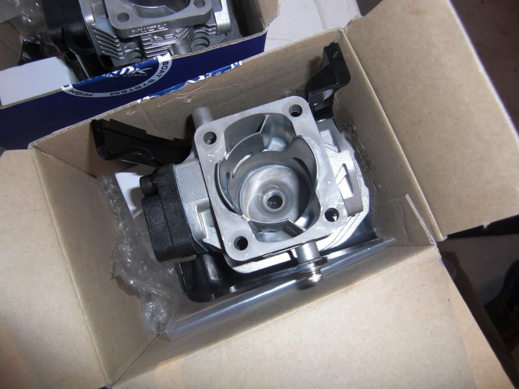

Ite perehdyin tuon gizmon koneen sielunelämään..
Jos tässä on kuva vakio pytystä..
Niin eipä ole tuo gizmon rcmk:n pytty enää tuon mallinen...
On kyllä kairattu kunnolla noita kanavia..
Eikä tuo mäntäkään ihan vakio ole.
Imuhelmaa lyhennetty ja vähän on kevennettykkin.
V..u miten likanen liesi on, pitänee putsailla vähän :embarrassed:
Se mua ihmetyttää miksi tossa koneessa on noi iso toi pytyn ja männän väli..

Yrittää suojella tuotettaan kopioinnilta. Kivasti on kyllä rassattu tuo pytty
Nutechracing.fi
Noista gismon pannun kuvista näkee hyvin että varaa on ottaa siivua paljon, kun kulutuksella ei ole mitään väliä.
Toisin on laadukkaissa kilpamoottoreissa kun täytyy tankki kestää puoli tuntia ja ruutia olla silti reilusti. :wink:

Tuossa gizmon moottorissa pisti pari juttua silmään. Kanaviin on jätetty äkkinäisiä pinta-alan muutoksia mikä ei ole hyvä. Lisäksi tuo männän lyhentäminen ei ole hyvä kun se on liian lyhyt vakionakin. Ennemmin imuaukosta pois tavaraa. Kuvissakin näyttää siltä että männän imupuoli on ollut kovilla. Tunteja ei kai vielä ihan hirveesti kuitenkaan oo?

Laittasin RCMK:n vakiomännän ja sit kaivaa imuaukkoa alaspäin samanverran mitä mäntää on lyhennetty.

Tuo aja racing joka tehnyt mm losista ton buggyn, on tehnyt, tai teettänyt aika erikosen näkösiä moottoreja.
Aika erikoinen veto tää kalliimpi kone.
Venemoottorin alakerta ja pytty ja siihen toi siili koneistettu, hienon näköinen mut miten sit jäähdyttää konetta kun ei ole puhallinta tässä high end mallissa.
Tässä tuon kalliimman koneen speckit.
26cc engine APR1 AJAL035 Special 4X4 (5.5+ HP) 18,000+ RPM performance machine (34mm bore, 28mm stroke) 4 transferCompliance FFVRC and EFRA 2013 TT Special 1/5 4x4 - Cylinder Racing - Piston specific Racing, high-performance single-ring piston - Crankshaft 28mm stroke as the origin. - Made of forged steel with heat treatment and resin. - Reduces the dead volume in the housing, which increases the pre-compression of the mixture and increases the rotation regime. - Balanced rotor, reduced - Carburetor WT771 - Launcher tight - screws stainless steel

On toi kyllä 10-0 nätimpi kuin perus zenoah tai cy:n ritsa..
Ja nää on tosiaan kisalaillisia, ei mitä tahansa virityksiä kuten omani on.
Kyllä ne Ranskassa osaa metallia käsitellä :tongue:
alaa
Miksköhän toi on tehty 2-pulttisesta? Tuo jäähdytystorni ei kyllä painopisteen kannalta ole ihan ideaali  :shocked:
