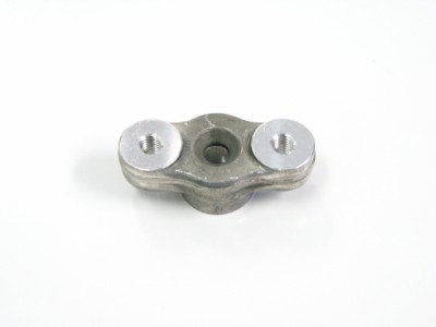

kuin ei käy mcd:hen?
TRKMANS racing
diezel
Use on any 1/5th scale application including; HPI Baja 5B/T, Losi 5IVE & others
Kyllä tuo taitaa sopia muihinkin.
Kai minä sen tiedän että se käy, mutta ei toimi yhtä hyvin kuin zenoah mallinen kytkimenpidin joka työntää sen kytkimen syvemmälle kelloon.
Väännetään nyt vielä rautalangasta besserwissereille.
Eli tässä on cy:n kannatin ja joka on tolta otepinnaltaan samanlainen kuin tuo rb:n.
zenoahin mallissa on tollaset olakkeet jotka työntää sen kytkimen syvemmälle kelloon.
Joten nyt varmaan tajuat mitä tolla tarkoitin että ei käy mcd:hen. :azn:
Tuolla cy:n pitimellä kytkin ei mene ihan kokonaan kytkinkellon sisälle, ei ainakaan omassa mcd:ssä mennyt kun oli se gizmon kone ja obr/tr kytkinpuolen moottorinkannatin..

Lainaus käyttäjältä: juhamatti - 31.01.13 - klo: 19.20
Mulla on juuri vastaava cy:n kannatin MCD:ssä!!! Jotenn varmaan johtu siitä sun orb/tr kytkin kannattimesta eikös juuri kyseisen osan joudu modaamaan että käy tr:n systeemin sisään...
Nyt tossa on ihan normi zenoahin moottori jossa vakio kytkinpuolen kannatin.
Tollahan ei ole merkitystä onko se vakio vai obr/tr kannatin, koska se ei vaikuta siihen miten ulos se kytkinpidin tulee ulos kampiakselilta.
Tuo zenoah mallinen pidin työntää kytkintä enempi ulos kuin cy:n.
On ihan mitattu :azn:
Täten se kytkinpala on syvemmällä kytkinkellossa.
