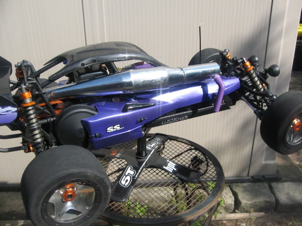

Meinasin oman bajan b mallin t malliksi muokata.
Lähtökohta mistä lähdettiin.
velipojan t vieressä, kuva sunnuntain testeistä.
Sunnuntaina ajojen jälkeen rupesin autoa sitten purkamaan, ja 5t osia asentamaan.
Nämä osat mitä kiinni sain on hobbylinnasta, niistä iso kiitos Mikolle.
Turtlen iskaripukkia joutu dremelöimään, se kun oli 5b mallia.
Lisää osia toivon tulevan tällä viikolla englannista.

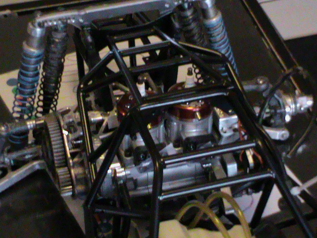

Sain mahutettua nuo koritoltpat tuohon modattuun turtlen 5b iskaripukkiin, tosin ne kumirikat joutu heittää
wittuun sieltä kun ei muuten menny ja olkaa piti kans mattoveitellä tosta koritolpasta vähän vuolla mitkä noihin reikiin meni.
On muuten hyvä toi kolmensormen vetokäynnistimen kahva :wink:
Pojat oli ihan onnessaan ku saivat taas mekanikkoja leikkiä :grin:
Pakoputken läpivientiin käytin puutarhaletkua kun ei muuta löytynyt.
Mistähän saisi kuumuutta kestävää silikoniletkua?
Jos jollakulla ois pätkä niin ottaisin mieluusti vastaan :smiley:
