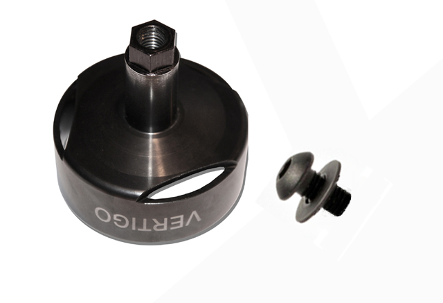

Vertigon hex-kantainen kytkinellon hexi meni pyöreäksi..
No, ei auta ku tilata uusi...

Onks tollanen Vertigo saman halkaisijaisella kytkinkellon akselilla kuin vakio vai isompi?
Turtsi on isommilla lakruilla ja kello paksummalla akselilla mutta josko tohon sais laitettuu vaan Turtsin kellon ja pinjoneita?

Tossa vertigossa on sama halkaisija kuin vakiossa :sad:
Pitäs uusiksi laittaa kokonaan toi voimansiirto jos turtlen ostaisi, siis kytkinello,kannatin ja toi levy joka pitää akselin kohdillaan.
Mut sen jälkeen ois pomminvarma tuo puoli.

No laita vakiokello tilalle. Kyllä se malli paremmin kestää kun toi hexi. Turtle on vakiotyylisellä lukituksella tehty, mutta kellon akseli ja laakerointi on 2mm isompi. Ei oo ollu koskaan ongelmia noitten kanssa. Turtsi tekee yleensä hyvää kamaa mutta on nekin tehny sutta ja sekundaa, mm. se niitten HD pullstartti. Menee hiekkapölystä ne dog earsit tukkoon melko heti. Jos menee muualle kuin lumelle ajamaan niin ei kannata sammuttaa autoo  :angry:
Vois sinne laakeroinnin muutta kuten kansainvälisillä on ohjeistettu, mutta mun mielestä Turtlen pitäs tarjota muutososat ilmaseksi niile jotka ton on ostanu. Mut eeei... uus versio mukamas pitäs ostaa. My ass. Mieluummin ostan CY:n vakiostartteja laatikollisen.

Joo, vähän funtsinu sitä että ostais se tavallisen kellon takaisin, toi hexi homma oli alkuun ok, mut aika nopeesti toi varsi pyöristyy, vaikka ite pinioni on täysin kunnossa.

Reilu hemmo toi vertigo rc:n Clayton.
Saan puoleen hintaan uuden kytkinkellon :wink:
Tuli muutenkin puheeksi tuo bajan anaalista oleva kytkimenvaihto rulianssi, niin vertigolta on tulossa tällänen setti tässä kevään mittaan, kytkimen saa irti hetkessä.
Tässä on losi tyylinen pinioni ja akseli on 12mm, eli AIKA stygee tavaraa..

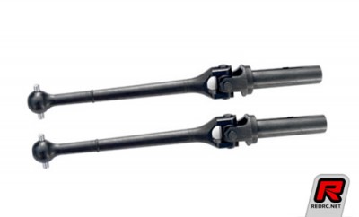

Onhan ristiniveliä käytössä pienemmässäkin mittakaavassa, esim. lähes kaikissa 1:8 mittakaavan kilpamalleissa on ns. CVD vetarit, tuossa linkin kuvassa ylimmäinen pari.
http://www.ebay.com/itm/New-Ofna-Ultra-LX2-DOGBONES-Axles-Drive-Shafts-Long-Center-Universals-CVD-CVA-/330863839937?pt=US_Radio_Control_Control_Line&hash=item4d09058ac1
On selvästi parempi ratkaisu, kuin pelkkä tappiakseli ja kuppi. Kestävyydessä ei mitään moitittavaa ja hintakaan nyt ei ihan karmea ole. En tiedä, miksi isommissa autoissa ei tuota ratkaisua sitten käytetä? LS5 kilpureissa on diffin päässä yleensä spooriakseliratkaisu.
Vs: HPI baja projektit
« Vastaus #975 : 05.04.13 - klo: 12.29 »
Tiedä sit miten bajassa kestäisi tollaset ristinivel vetarit, kun ei meinaa kestää 4mm tappiliitoksetkaan..
Nelivedossa voima jakautuu tasaisemmin 4-pyörään, kun taas bajassa kaikki menee takapyörille.
Noita karkaistuja tappeja on itellä katkeillut sillointällöin, joten en usko että tuo 1/8 tyylinen ristinivel ratkaisu ainakaan bajassa toimisi, ei muuten ole kuin yksi valmistaja ollut joka noitakin bajoihin teki ja sekin on vetänyt kamansa markkinoilta.

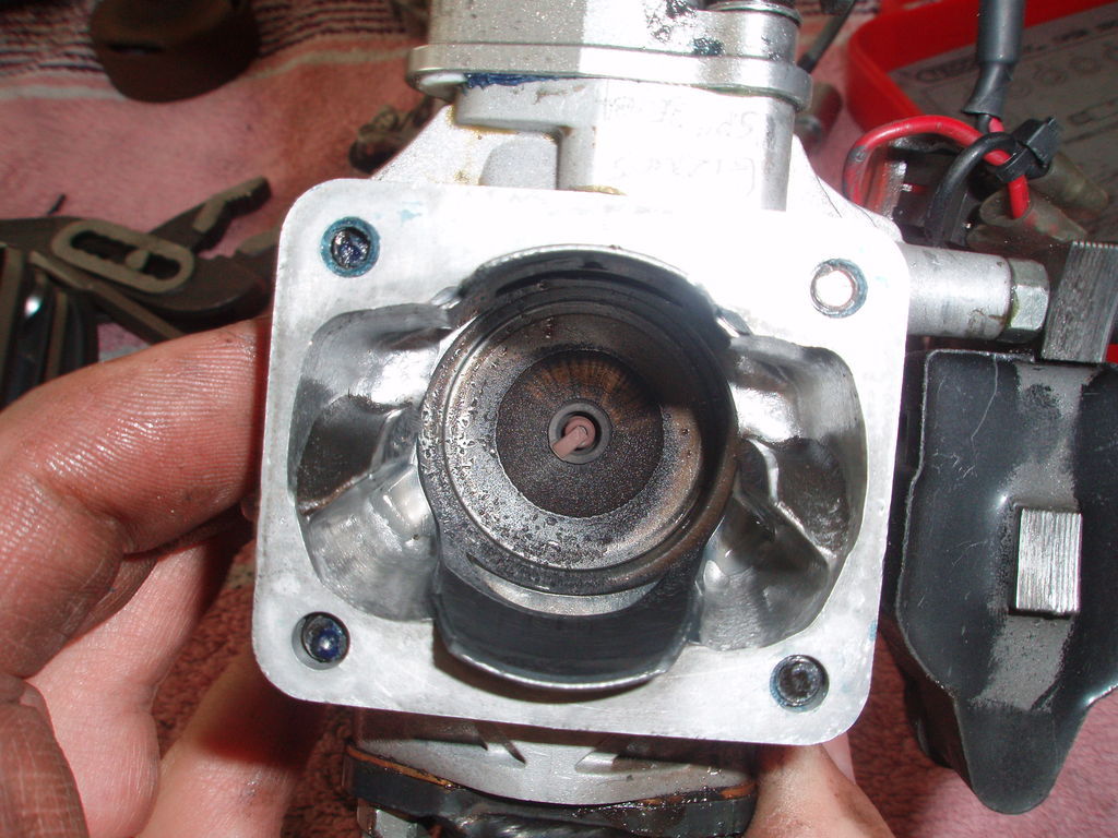

Kuten tuossa edellisessä topicissa mainitsin, niin rcmk:n alakerta lähti mcd:hen ja tää gizmon porttaama pyttykitti saa sitten asettua zenoahin alakertaan.
Viimeksi kun koneen avasin, tein mäntärempan ja nostin bensan öljyseoksen määrää prosentilla ja kas kummaa, ei ole männässä mitään kulumisen jälkiä, eli kyllä ne kaksi männän rikkoontumista johtui liian vähäisellä öljyllä ajamisesta, eli EI 4% seosta rcmk:n koneisiin vaan 5%, oli sitten vakio tai viritetty, mutta viritettyyn eritoten.
Mäntä kiileltli kuin sulhaspojan munat :laugh:
Ihan normaalia kulumista vain pinnassa.
Hiukan karstoittunut tuo pytyn yläosa, mutta ei haittaa toimintaa.

huomaan pyttykuvissasi, että olet simmannut sytkäpuolaa muttereilla keskelle vauhtiksen magneetteja. Toi ei ole hyvä juttu ollenkaan. Tossa välissä pitää olla lämpöä johtamatonta matskua koska puola menettää energiantuottoaan todella nopeasti lämmetessään.Laita vaikka muoviholkit ja lukitusliimaa. Tulee lisää luotettavuutta.
Millä korkeudella ylösnousukanavien katto on verrattuna pakoaukon reiän korkeuteen pytyssä tuossa Gizmossa? Eli jos pakoaukko on vaikka 10mm korkea, niin onko puolessavälissä eli yhteisaukioloaikaa 5mm jne.
