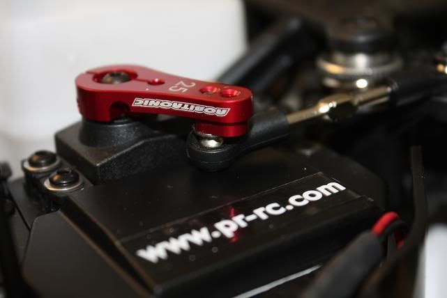

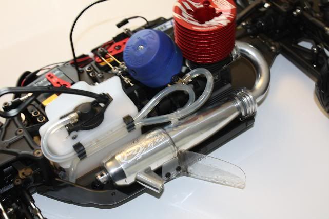

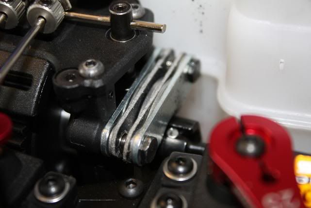

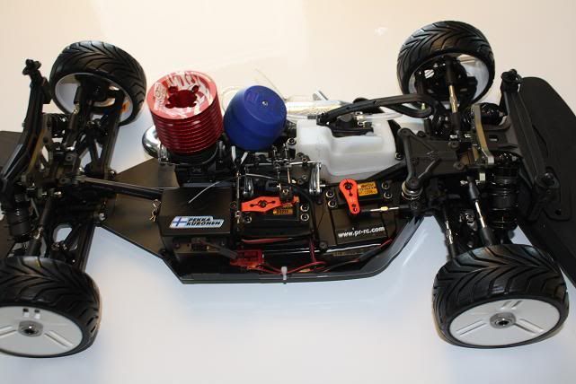

Noniin, nyt olis oma auto vihdoin "Ready to Race", tankillinen rutkuteltu jo sisäänajoakin. Auton kasaamisesta ei suurempia huomioita, Jeppe on ne aika kattavasti omassa raportissaan käynyt läpi. Jarrut rakentelin Xrayn polttiskrossarin jarruista, varmuuden vuoksi laitoin tuplalevyt (vaihteiston molemmin puolin), sekä myös tuplapalat (ne metalliosat), kun joskus nuo ohuet metallilevyt on päässy vääntymään. Servovarret päivitin varmuuden vuoksi alumiinisiksi, vaikka paketin varretkin tuntuu oolevan ihan tukevaa tavaraa. Vastarin akkuna on 2300 mAh LiPo-akku, jotta 40 minuutin finaali ei jää siitä kiinni. Varjopuolena on regulaattori, eli yksi mahdollinen vikapaikka lisää. Ohjauksessa ja kaasussa Savöx 1258TG servot. Valoumpioita en jaksanut väsätä, vaikka olisihan ne tyylikkäämmät, kuin nuo vähän ontuvat tarravalot. Pakoputken "roiskeläpän" kiinnitin tällä kertaa autoon, en koriin. Loppu selviää kuvista:

Aika levottoman tyylikäs kilpuri peitsamolla, kai sulla on joku toinen kori tuohon millä uskaltaa ajella??

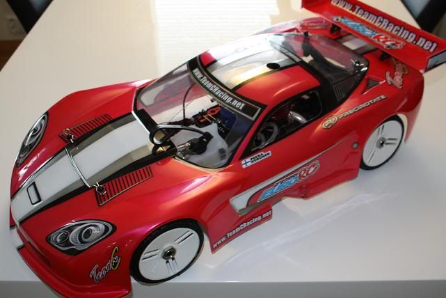

Ai hemmetti kun on jätkät maalannu hienoja ja nimenomaan RACE henkisiä maalauksia.
