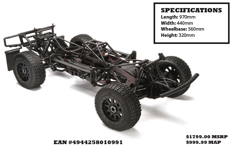

Olisko tää Kershawn V3 direct drive ratkaisu?
http://www.kershawdesigns.com/Savage-DirectDriveV3.htm
HPI Super 5SC Flux / Kraken Class 1 / Baja | Savage Flux HP & XS x2 | Losi SCTE 1.0 x2 | King Motor KM-002 | Lunch Box
Poissa RC Foobar
Vs: HPI Baja Super 5SC Flux 1/5 RTR
« Vastaus #15 : 06.02.14 - klo: 23.45 »
Ja sitten jos budjetti riittää niin kokonaan uusi Kershawn 5SC-runko olisi varsin upea.
http://kershawdesigns.com/Savage5SC-Chassis.htm

En ihan hirveesti luottaisi noihin kershaw tuotteisiin.
Mulla ainakin sellainen kutina että on ihan täyttä kuraa.
Jotenki noi näyttääkin huonosti työstetyiltä vaik noi kuvatkin kyll kaikista tuotteista on tosi huonoja.
Poissa RC Foobar
« Vastaus #17 : 07.02.14 - klo: 22.09 »
Aijaa. Mielenkiintoinen näkökulma. Pidetään mielessä. Just on meilikeskustelu käynnissä Kershawn Danin kanssa tuosta direct drivessa. Jos se semmosen tekis - ja se toimii - se olisi vaivaton tapa saada iso moto tuohon autoon kiinni.
Poissa kenzu
« Vastaus #18 : 08.02.14 - klo: 01.36 »
Mietippä sit kans kun tosta hajoo jotain.
Ratas akseli ym. Joudut tilaamaan koko uuden laitoksen.
Sitten toi tulee vaan kahdella ruuvilla per puoli runkoon kiinni.
Sit toi on aika hurjan näköinen siinä vaiheessa kun se kilon painava moottori roikkuu tuollta ylhäältä.
Jotenki aika hepposen näköinen toi moottorin kiinnitys kohta. Vai? Ei
Sitten tossa ei enää ole diffiä. Mites tollanen slipperi kestää 8s tehoja.
Nää on vaan mun oletuksia. Ei ole minkäänlaisia kokemuksia kyseisestä tuotteesta että älä nyt vaan mun puheisista tee mitään johtopäätöksiä. Selaa jos löydät juttua tuotteista.  Mut tuolta joudut jokatapauksessa tilaamaan pinjonit koska muualta en ole löytänyt. Itsekkin asioinut useasti Dan Fisherin kanssa. Itse en lähde kehumaan kyseistä herraa...
