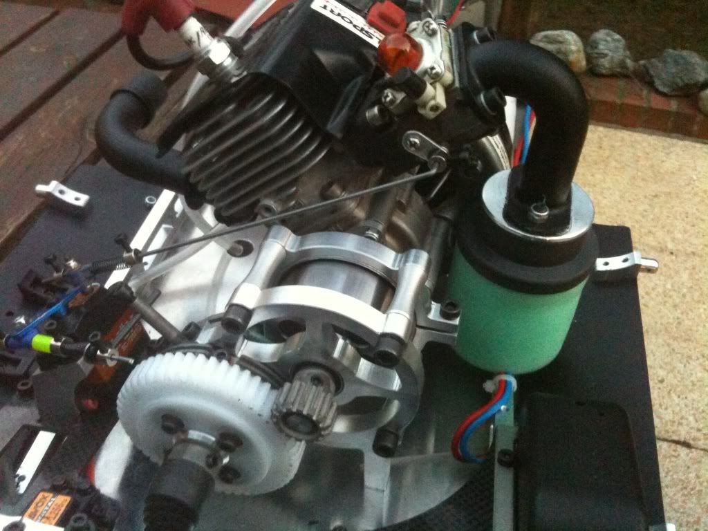

Mielenkiintoinen konsepti, mutta mulle pari juttuu tulee mieleen mitkä vaatis muutoksia.
Kone on kallistettu ja ilmasuodattimelle ei juuri jää tilaa.
Joku gunther onkin asiasta jo sakemannien foorumilla valittanut.
Aika patenttia... :grin:
Mitään turvakehikkoa ei ole, mutta äkkiäkös tuon ite tekisi.
Painojakauma tuossa on varmasti hyvä ja painopiste on melko alhaalla.

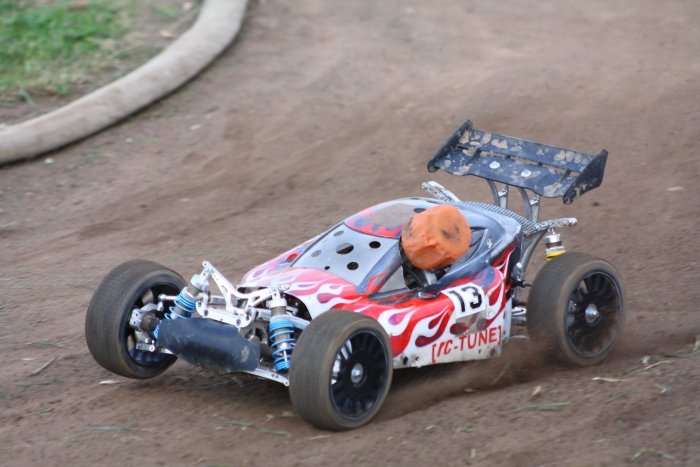

Vs: FeroX FX 4WD
« Vastaus #8 : 14.10.12 - klo: 12.26 »
Kerran katolleen ja ilmansuodatin läksi ja kakkelit sisälle koneeseen ja naps.. :roll:
Täällä hyviä aktion kuvia autosta.
http://www.bigscaler.de/forum/rc-car-videos-bilder/88148-ferox-fx-4wd-testfahrt.html
Tällänen kaula on melkein pakollinen tohon autoon jos meinaa turvallisesti ilmansuodattimen asentaa.

« Vastaus #9 : 14.10.12 - klo: 12.34 »
Tohon sitten vaan case reed-kone. Ongelma ratkaistu.

« Vastaus #10 : 14.10.12 - klo: 12.36 »
Se vois kyllä toimia :azn:

Vs: FeroX FX 4WD
« Vastaus #11 : 14.10.12 - klo: 15.57 »
Ensimmäinen 4wd bensakrossari joka ei näytä aivan järkyttävältä...
Eihän tuohon tarvitsisi kuin 1/8 (ja 1/10) krossareiden nykytyylisen "cab foward" korin niin ilmansuodatin mahtuisi hienosti korin alle...
