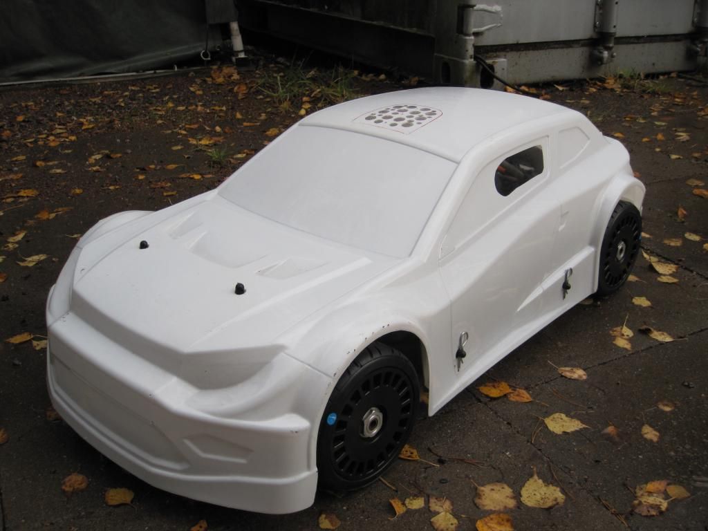

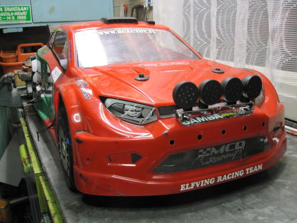

Eipä tuossa mitään niin ihmeellistä ole, vanha kisaratsu. tonij varmaan tunnistaa auton heti. Tänään piti ottaa ekat savut, mutta vettä tullut jokseenkin kaatamalla koko päivän. Lähinnä tässä on tutustunut autoon ja koittanut tehdä jonkinlaista listaa mitä tuohon pitää hommata.
Nuo sisälokarit vaikuttavat ihan fixuilta, lisäksi autoon on vielä erillinen sisäkori, kaikki kohtuu helposti irrotettavissa. Edessä on 100% lukko ja takana kuulemma LSD kisadiffi.
Huomasin tuossa että tuosta rattaiden päältähän puuttuu suojakotelo...pitäisiköhän hommata ? Kone on tosiaan kotimaista tuotantoa oleva Zenoah 30,5cc PHR kisamotti, pitäisi olla ihan iskussaan vielä.
Tuossa rinnalla vielä malliksi mukana tulleet piikkipyörät.
Katto-scoopin alle on tehty reikiä eli scooppi on pakko saada...vanhasta korista saisi sen ja spoikan, mutta mieluummin hommaan uudet romut tähän koriin, niin ei tarvi aina vaihdella.
Mukana tuli uusi X4 kori jota joku on jo hieman aloitellut, väriksi meinasin ihan perus sähkönsinistä, mikään korimaalari kun en ole, niin mennään ihan yksivärisenä...jotenkin tuohon tyyliin kun tuo tuossa vasemmalla.

Näyttäis olevan iso E:n vanha peli..

...tarkoitin tuota savagers  x4:sta..

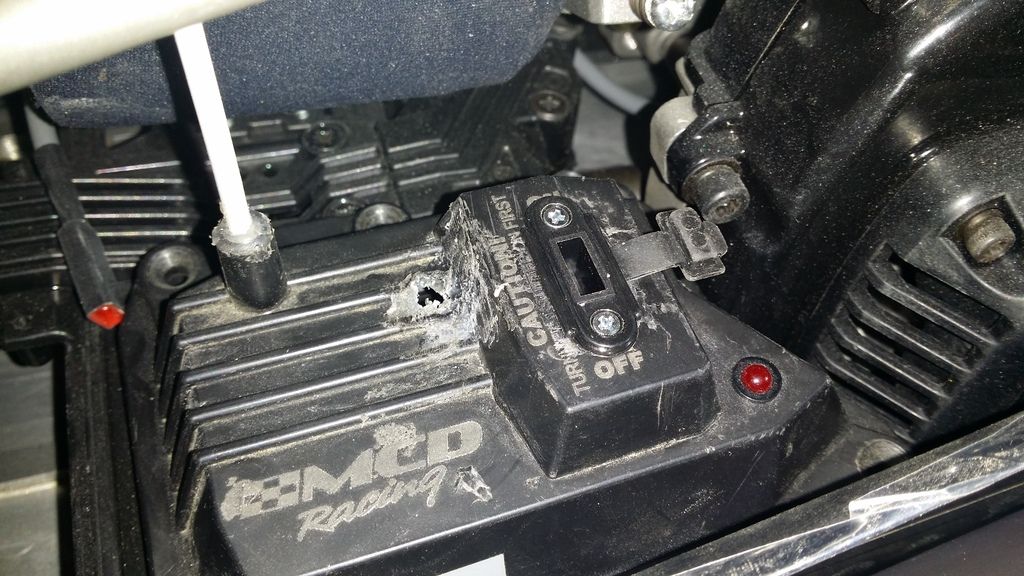

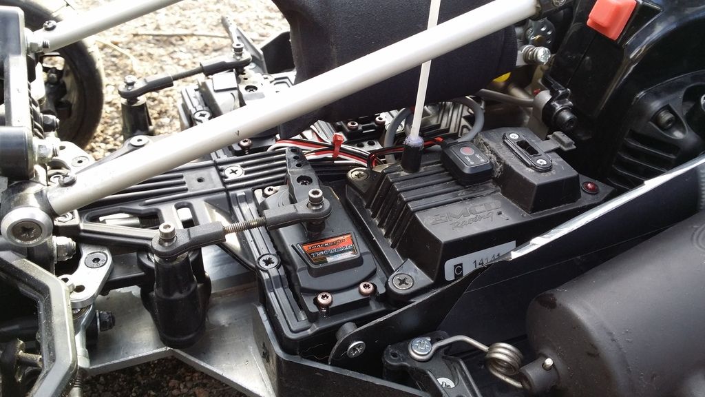

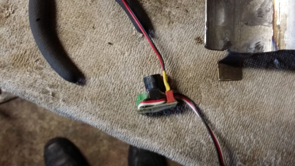

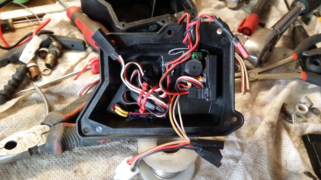

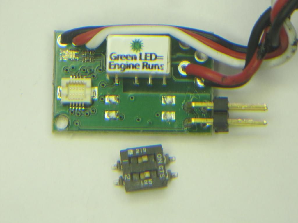

Pääsin lopulta ajamaan ensimmäisen kerran kunnolla X4:lla...vähän aikaa, kunnes huomasin että Killeri alkoi taas temppuilemaan kuollen tällä kertaa kokonaan :shocked:
Moottori ei sammunut jos yritti sammuttaa radiosta käsin Killerillä tai vaikka sammutti radiosta virrat kokonaan niin moottori kävi vain...summeri ei soinut ollenkaan, lediähän tuossa ei vielä ole. Ei muuta kun romut kasaan ja himaan tutkimaan mikä nyt mättää  :angry:
Kotona purin Killerin kokonaan pois ja huomasin että jokin oli irti sen läpinäkyvän kutistemuovin alla...leikkasin muovin pois ja kas, DIP-kytkin paketti jolla Killerin toimintoja valitaan tippui pöydälle !  :shocked:
Ilmeisesti  tärinä on murtanut juotokset ajan myötä. Se temppuili umuutamanman kerran jo kun asensin vastarin ja testailin sähköjä, mutta en keksinyt syytä satunnaisiin oikutteluihin...DIP-kytkin oli jo varmaan silloin irti, mutta sai kontaktia nippanappa, koska kutistemuovi painoi sitä piirilevyä vasten.
Juotin DIP-katkasijan takaisin kiinni piirilevyyn ja epäilyistäni huolimatta se toimi taas normaalisti...tosin autoa en ole käynnistänyt ja kokeillut käytännössä. Killeriä pidetään varsin "TOIMINTA VARMANA", mutta ainakin se kävi nyt ilmi että jos se itse rikkoutuu vaikka tärinästä, niin se ei välttämättä toimikaan silloin kun sen pitäisi, eikä se varoita siitä mitenkään etukäteen...  :undecided:
Vaikka ajelut jäivätkin aika lyhyeen, niin siitä huolimatta reissu oli onnistunut. Auto toimi muuten todella hienosti, kone käynnistyi helposti ja kävi hyvin kuten myyjä olikin mainostanut, voimaa tuossa pannussa tuntuu olevan todella mukavasti...kuiva asfaltti oli kovin liukasta ja sladissa ajaminen oli varsin helppoa. Todella mukavan tuntuinen auto, helppo ajaa, menee minne käsketään  :cool:

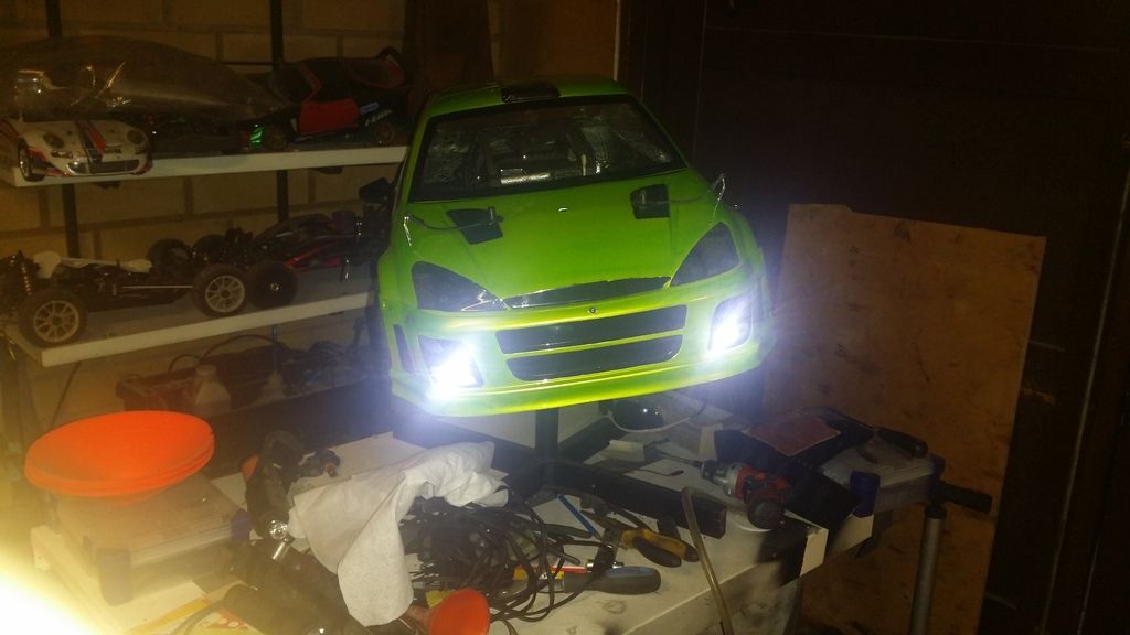

Pitäähän ralliautossa valot olla...  :grin:
Sattui olemaan ylimääräset Rovan Bajan mukana tulleet valot, joille tein alumiinista säädettävän telineen. Ajatuksena oli että on helpompi hahmottaa auton suunta jos tulee ajeltua talvella iltahämärässä. Antaahan tuo ehkä hieman scale meininkiäkin...varmaankin hajoaa kun lippaa kunnolla ympäri, mutta teline antaa periksi jonkun verran osumissa. Eipä noilla ole muutenkaan suurta arvoa, Ebay:sta saa noita valoja muutamalla eurolla.
Edit: Lyhennetty turhaa jaarittelua.

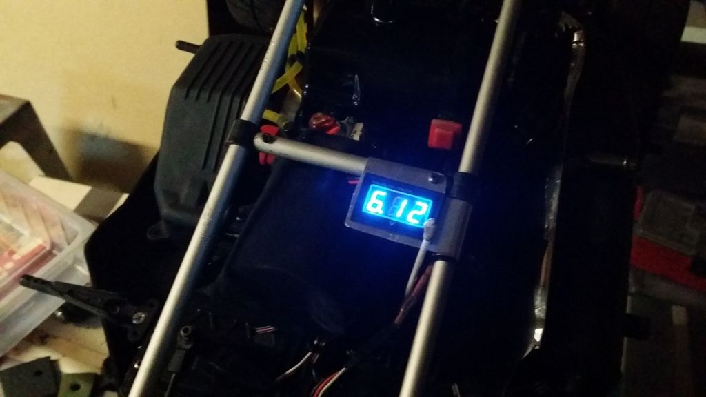

Kävin taas tänään ajamassa reilun tankillisen verran, hienosthan tuo lauloi ja Killerikin pelasi :cool:
Virittelin myös Sanwa MT-4:n telemetriankin toimimaan, nyt näkyy kierrosluku ja koneenlämpö. Kierroslukuanturiksi kokeilin tällä kertaa 9turbo:n magneettianturia, joka on varsinaisesti tarkoitettu sähkömoottoreihin. Näkyypä tuo lukevan suoraan magneeton kopan läpi bensakoneenkin kierrokset...oikeellisuudesta en tosin sano mitään. Olisi saanut olla 18 inch versio, mutta tuo 12 inch riitti sekin juuri ja juuri vastarille.
https://9rc.com/9turbo/
Se tuli huomattua että kun autoa riivaa hetken kunnolla, niin kori päällä moottorin lämmöt nousevat 30 - 40 astetta korkeammaksi kun ilman koria...aikamoinen ero. Ilman koppaa lämpötila ei noussut kovinkaan paljon, vaikka antoi hanaa samalla tavalla. Tietenkin siihen vaikuttivat paikallaan olleet sisälokarit jonkun verran, mutta käytetäänhän siinä talvella vielä sisäkoriakin. Täytyy parantaa vähän korin tuuletusta ja katsotaan sitten uudestaan.

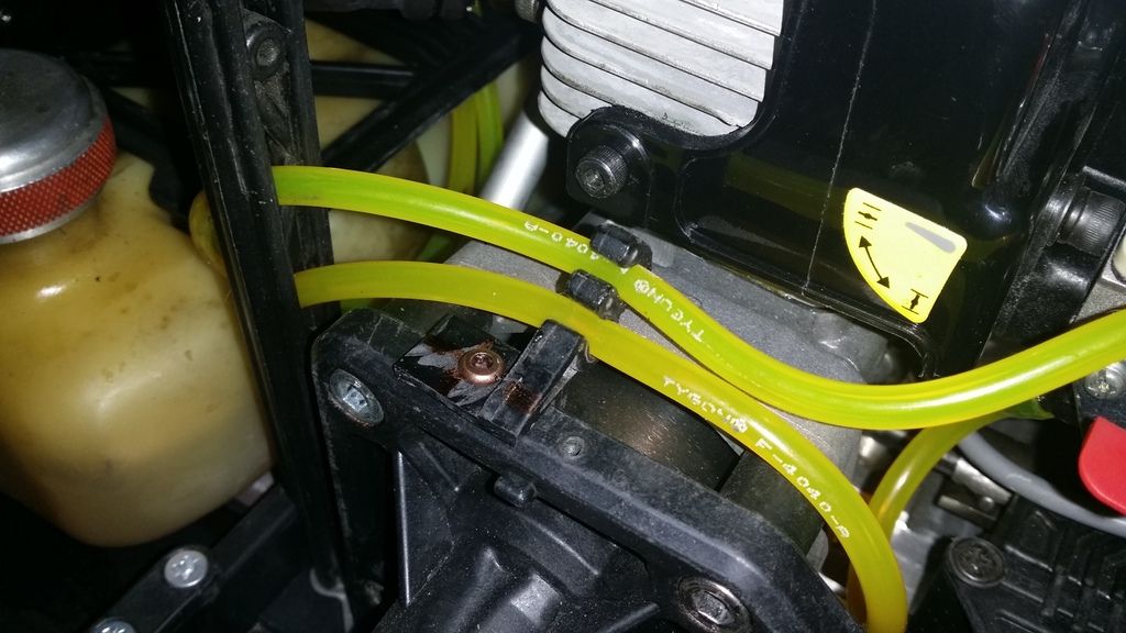

Niin sitä piti vielä udella, että onko näissä MCD:ssa jotain ongelmaa tuon bensatankin pinnankorkeuden suhteen, kuinka täynnä tankki on ?
Huomasin molempina ajokertoina että kun tankki menee noin puolilleen, niin kone ei saa bensaa enää tarpeeksi kaasu pohjassa, rupeaa booamaan.  Imusuodatinhan on tuossa kohtuu keskellä tankkia, pakeneeko bensa vain pitkulaisen tankin toiseen päähän kun kurvailee enempi ?

Tarkista että sulla on tarpeeksi pitkä letku tankin sisällä, että tankkisuodatin liikkuu tankin sisällä ja imee pohjalta asti.
Ei ole mitään bensansaanti ongelmia, imee tankin ihan kuivaksi
OK kiitti, täytyy tyhjentää tankki kokonaan ja tutkia...en oikein saanut selvää kun koitin kurkkia tankkiin, jossa puolitankkia punaista bensaa.

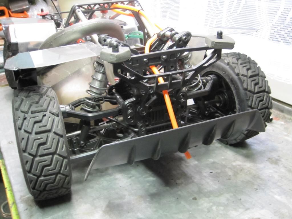

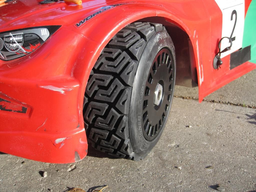

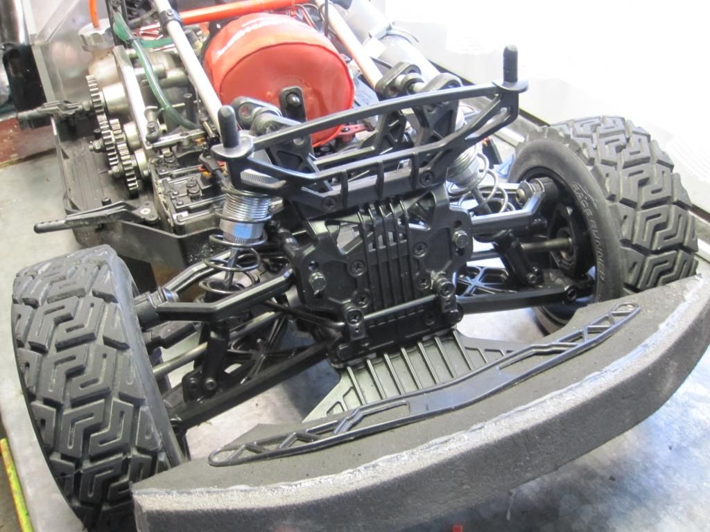

Vähän päivitystä X4-projektiin...tuli vähän uusia osia, teippi-, korisokkasarja, takaspoikka uuteen X4 koriin, sekä Baja 1000 Gravel Rally renkaat ja niihin mustat MCD X4 vanteet. Tänään tuli vielä OuterWear MCD orkkis ilmanputsarille tarkoitettu suojapussukkakin jenkkilästä  :cool:
Renkaat löytyi kotimaasta, mutta vanteet tilasin Englannista kun oli maahantuojalta loppu...hienosti toimii MCD.UK:n toimitukset.
Kietaisin renkaat kokeeksi vanteelle, mutten vielä varmuudeksi liimannut...ihan hyvinhän nuo alle sopivat. Korissa on valmiiksi suurennetut pyöräaukot jääratarenkaiden takia, joten Rally-renkaat näyttävät alla paremmalta kun "pikkuruiset" asfalttipyörät. Profiilikin on malliltaan korkea kuten rallirenkaassa pitääkin olla.
Maavaraa tuli lisää, mutta jousitusta voi joutua säätämään korkeammaksi, tällä hetkellä se on kaiketi radalle/asfaltille.
Etupuskurin foamia täytyy muokata tai tehdä kokonaan uusi...aika jyrsityn näköinen kun leikelty piikkipyörien takia. ETRA:sta sanee vastaavaa foamia...?
Maailmalta on tulossa vielä yhtä sun toista nippeliä, mutta ratassuojaa eniten odottelen...viikonlopun kokeilujen jälkeen erään parkkipaikan puhtaannäköisellä asfaltilla, näkyy selvästi että rattaiden väliin on murskautunut pikkukiviä...ei hyvä, pakko saada ratassuoja  :angry:

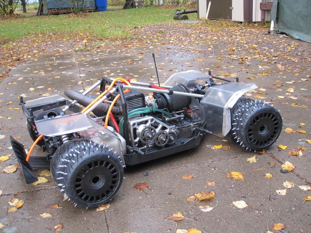

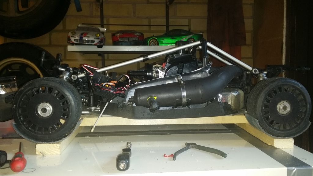

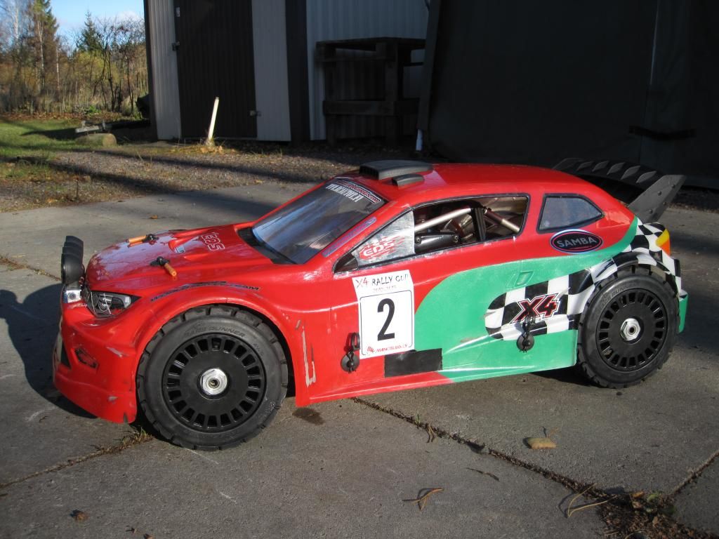

MCD X4 sai nimensä mukaisen "Rally-päivityksen" uuden pehmeämmän ja enemmän joustoja sallivan alustan muodossa. Koeajot on vielä tekemättä, mutta pelkästään autoa tönimällä ja heiluttelemalla tuossa pöydällä se tuntuu tarrautuvan paljon paremmin alla olevaan pintaan. Voi siis olettaa että se myötäilee paremmin myös epätasaisempaakin maaston pintaa. Korikin istui päälle ongelmitta muutoksen jälkeen, vaikka aluksi epäilinkin sitä.
Eteen vaihtui samalla LSD-diffi lukitun tilalle, luulisi kääntyvän paremmin, eikä voimansiirtokaan ole niin kovilla.
Säätelin myös kytkintä vähän tiukemmalle...saa nähdä miten se onnistui, kun joutui tekemään puhtaasti arviolta, sillä entisillä säädöillä on ajettu viimeksi jäällä  :huh:
Uusi etupää käsittää pidemmät iskarit ja korkeamman iskaritornin, lokarit puuttuvat vielä. Kuvassa auto lepää osittain alla olevan puulaatikon kannatuksella, joten jousitus ei ole täysin oikeassa asennossa.
Myös takana on uudet pidemmät iskarit ja uusi torni.
Kiitokset tonij:lle osista ja hyvistä neuvoista  :wink:

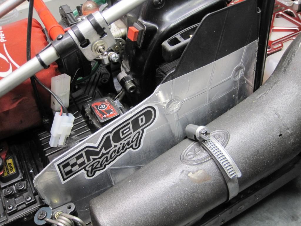

Päivitetään MCD X4 Rally projektiakin nyt vähän...

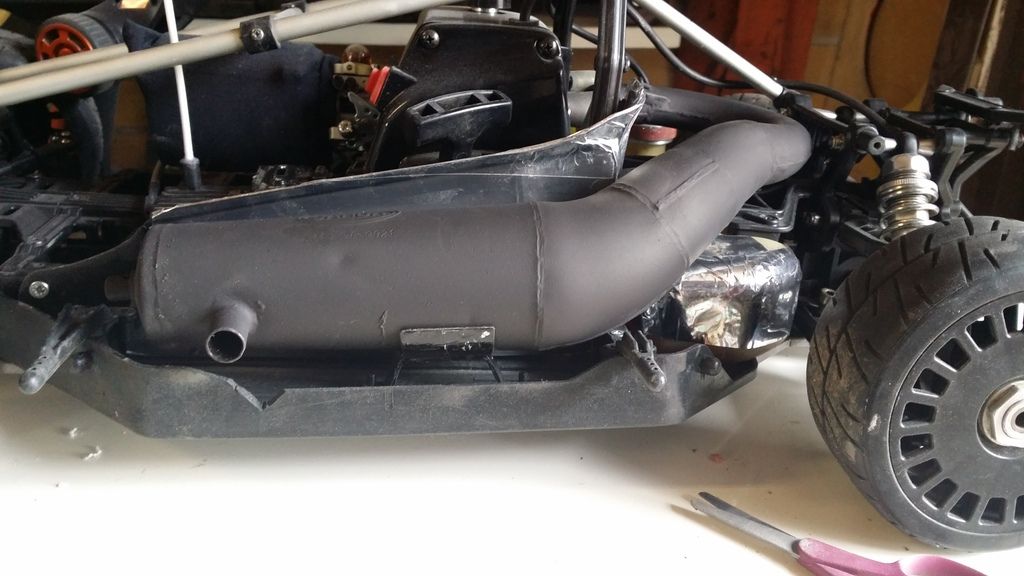

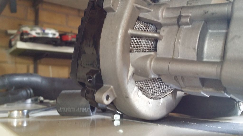

Purin taas vaihteeksi kytkimen irti ja säädin Lauterbacherin kytkimen saamieni ohjeiden mukaan. Kitkapalojen puhdistus hiomalla, säätöruuvit irti, vähän ruuvilukitetta ja kierretään jousiin kiinni kunnes tuntuu vastusta ja sitten siitä 10 min kiinni päin. Toivotaan että toimii vihdoin...on meinaa aikas epäkiitollinen homma purkaa jatkuvasti autoa ja ottaa konetta irti että pääsee vain kytkimeen käsiksi.

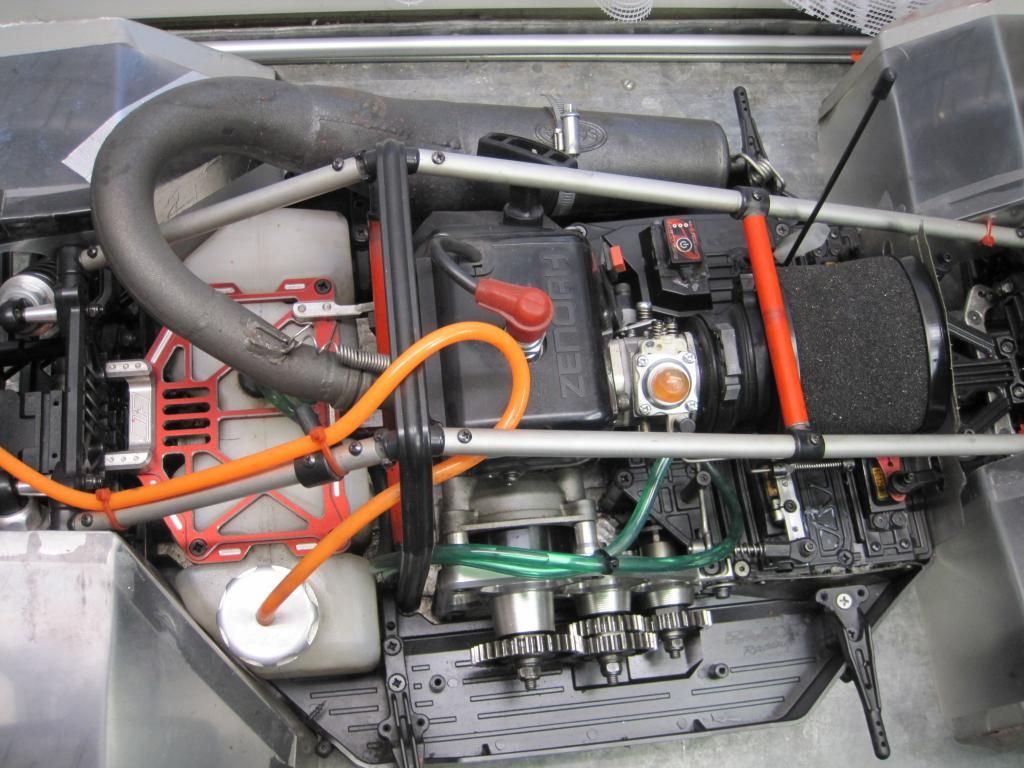

Laittelin samalla MCD Factory Teamin lämpösuojat paikalleen eli isompi peittävä pakoaukon tiiviste, puhallin kotelon päähän poistosuppilo ja vetäpäädyn puolelle lämpösuoja. Asensin myös kaivatun ratassuojan ensiövedon rattaiden päälle.
OuterWears esisuodatin ilmanputsarin päälle tulikin laitettua jo aikaisemmin...joku väitti jossain ettei sopivaa ole olemassa, no ainakin niitä myydään juuri MCD:n ja sopii täydellisesti.
Kuvan vipukatkasija on Rally-valoille keulassa.

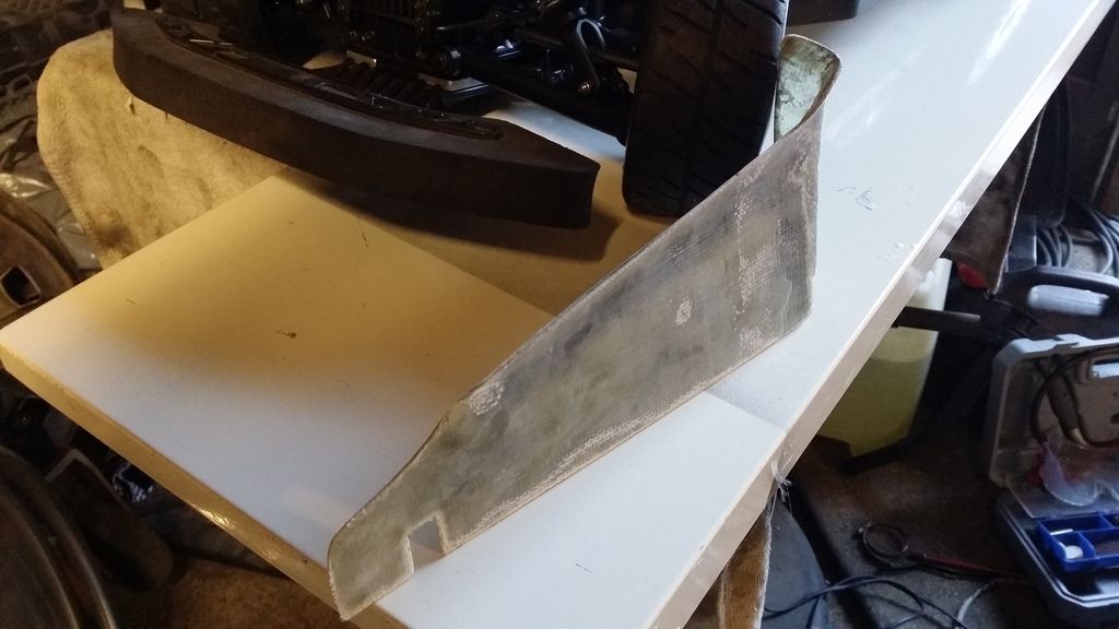

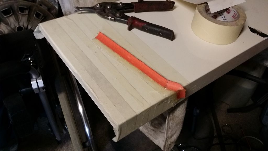

Punnitsin RR5:n korit valmiina.
Toinen tehty 1,5 mm:n aineesta , paino 358 g
Kevyempi 1,o mm:n,                          "    228 g
Alkuperäinen maalattuna 380 g
Aika huomattava painoero pelkästään materiaalipaksuudella
Ohuemmasta tehdyssä vielä skuuppi + muut kilkkeet kiinni ,toisessa niitä ei ole huomioitu painossa

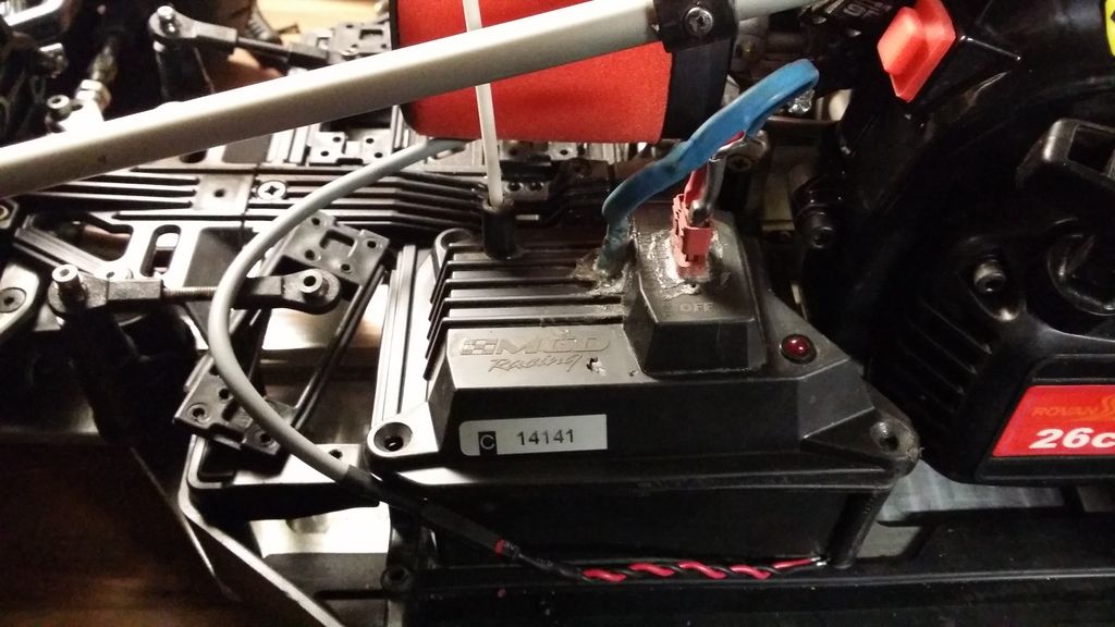

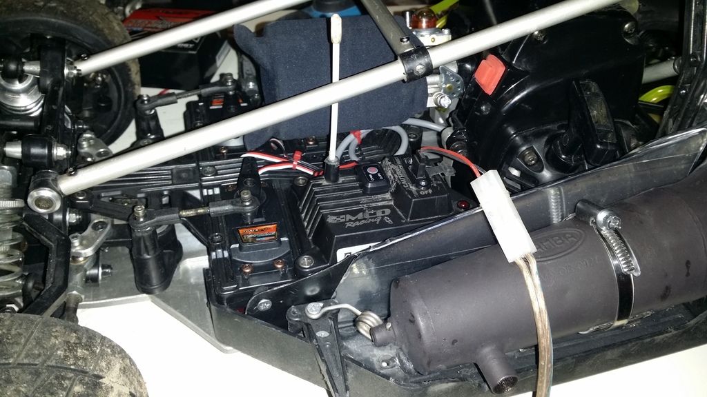

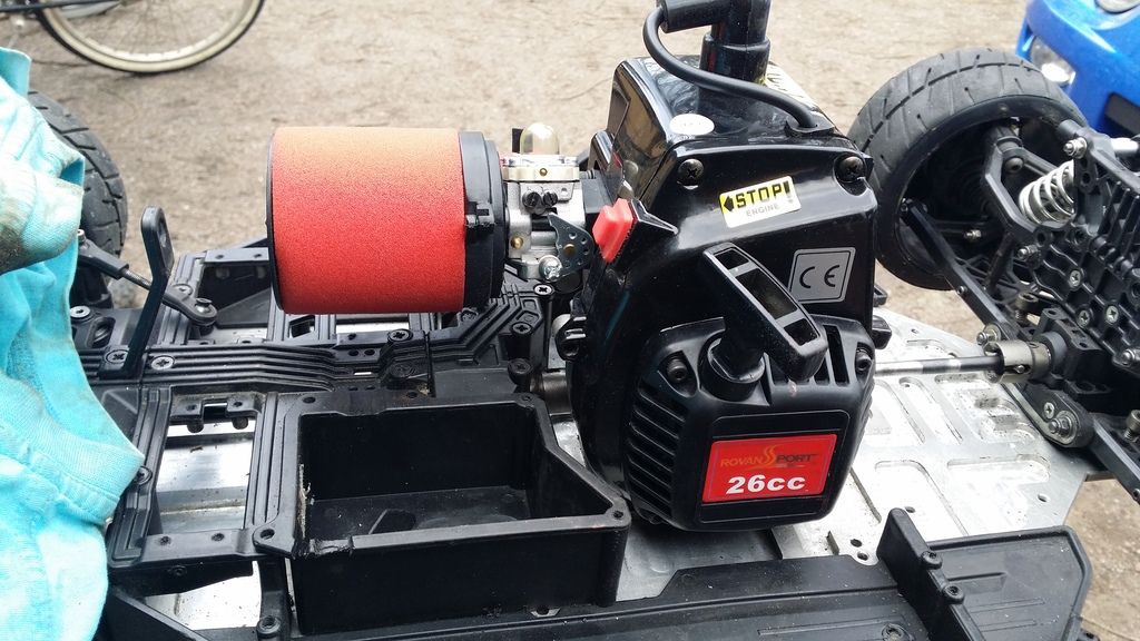

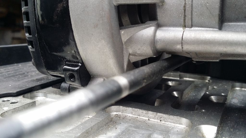

Tulipa hetken mielen johteesta ostettua käytetty MCD X4 rullaavana ilman sähköjä ja moottoria. Kävin hakemassa auton Lahdesta 10.4. Auto purettu palasiksi ja osat pesty. Pesemisen jälkeen diffeihin uudet rasvat ja auto uudelleen puhtaampana kasaan. Moottoriksi sovitettu Rovanin 26cc perusmoottori.
Moottoria joutui pikkasen sorvaamaan, että sopii MCD kardaanin päälle.

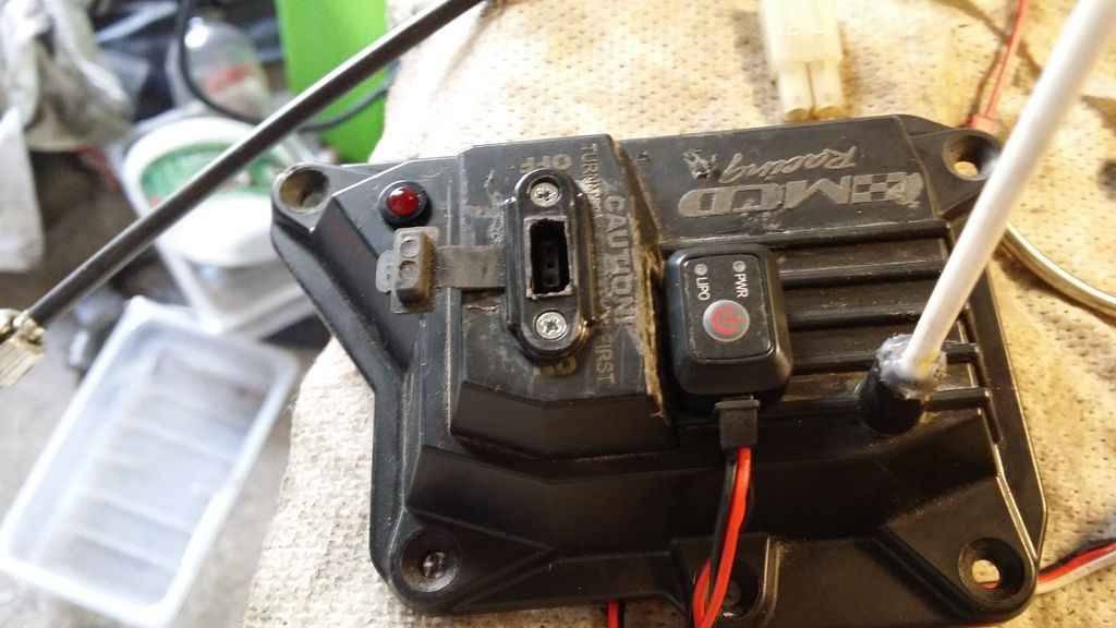

Kone aseteltu paikalleen ja sitten sähköjen pariin tai oikeammin vastarin ja killerin asetteluun. Vastari löyti paikkansa pienen sovittelun jälkeen. Liimasin vastarin kuumaliimalla rasian kanteen kiinni ja killeri vastarin viereen.
Killerin sain toimimaan pienen pähkäilyn jälkeen vaikka sen ei pitänyt toimia FlySky FS-GT3C kanssa. Lähettimen sammuttaa, niin kyllä sammuu kone kanssa ja akun ottaa kanssa irti, niin tekee saman tempun eli toimii sittenkin. Killeri vaatii summerin merkkiääneksi ja aikani pähkäilen siinä niin herätyskello sai luovuttaa kyseisen summerin merkkiääneksi killerille.
Ledin laitoin kanteen kiinni kauluksen kanssa.

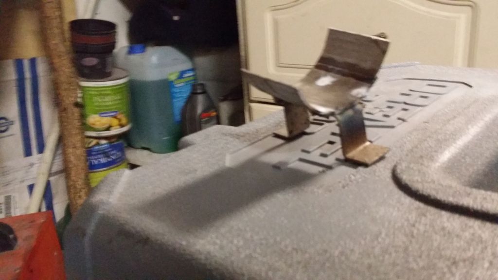

Kori kiinnitys taakse tarvitsi pientä kauneus parantelua, niin kehittelin tollaisen ratkaisun kyseiselle koritolpalle.

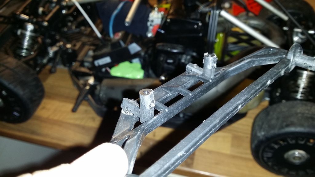

Fazeri luovutti koritolppat MCD takatolpille. Päivitys: tehty tukevampi kiinnitys tohon. ei kestänyt edellinen. Päivitys: Ei kestänyt uusi versio ja tein uuden päivityksen tohon koritolppa kiinnitykseen. Alumiini kulmasta sovittaen paikalleen, jokohan kestäisi.
Pientä porailua ja sovittelulla asettui kohtuullisen hienosti paikalleen.
Kone paikallaan ja siihen piti tehdä sitten putkelle teline putken alle, että se ei heiluisi ajon aikana.
Pitäähän se vielä tehdä lämpösuoja koneelle ettei ota putkesta lämpöä koneen suuntaan. Ajatuksena oli ensin tehdä muovista, mutta kokeilin sitten rakentaa tollaisen.

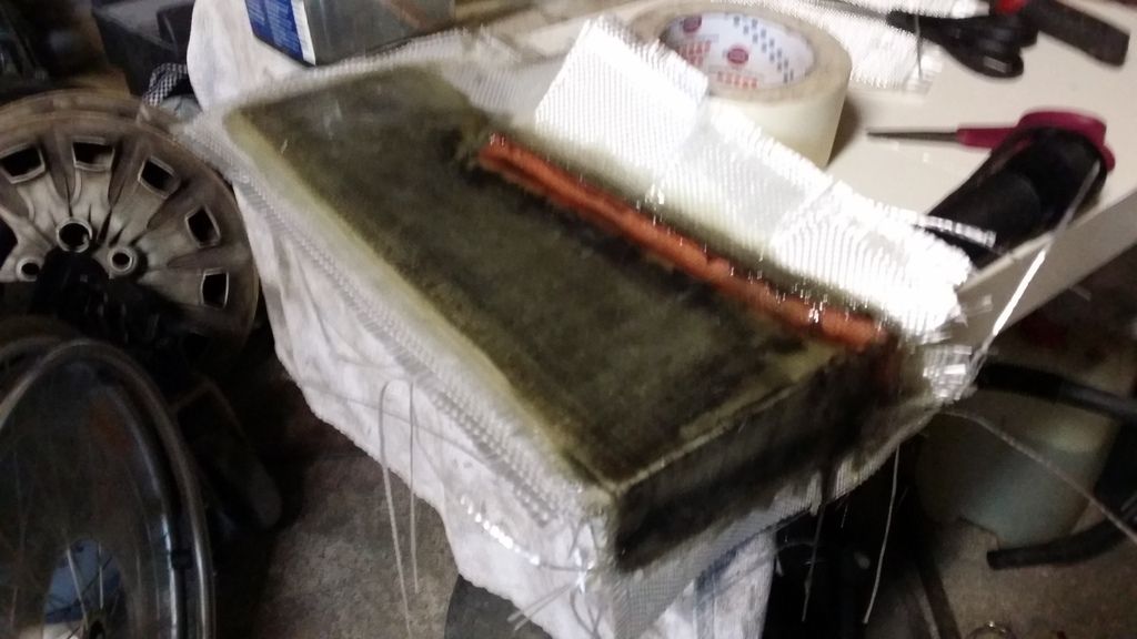

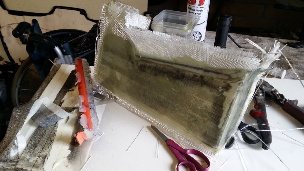

Muotti:
Lasikuidutus:
Puolittain valmis:
Ja vähän vielä lisää.
Sovitusta autoon:
Saatu tehtyä
ja paikalleen asennettuna

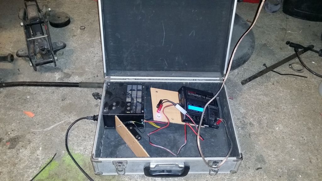

Akun lataukseen tilasin suoja kannella olevan pistokkeen että voi ladata akun, irroittamatta kantta.

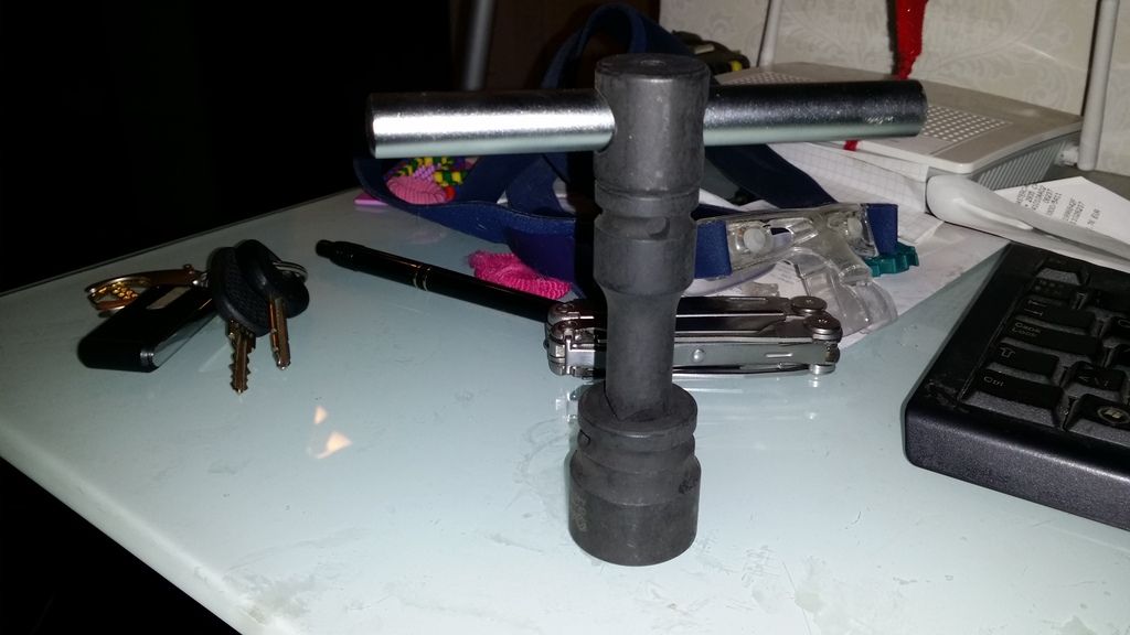

Saisikohan tolla työkalulla pyöränmutterit auki/kiinni??

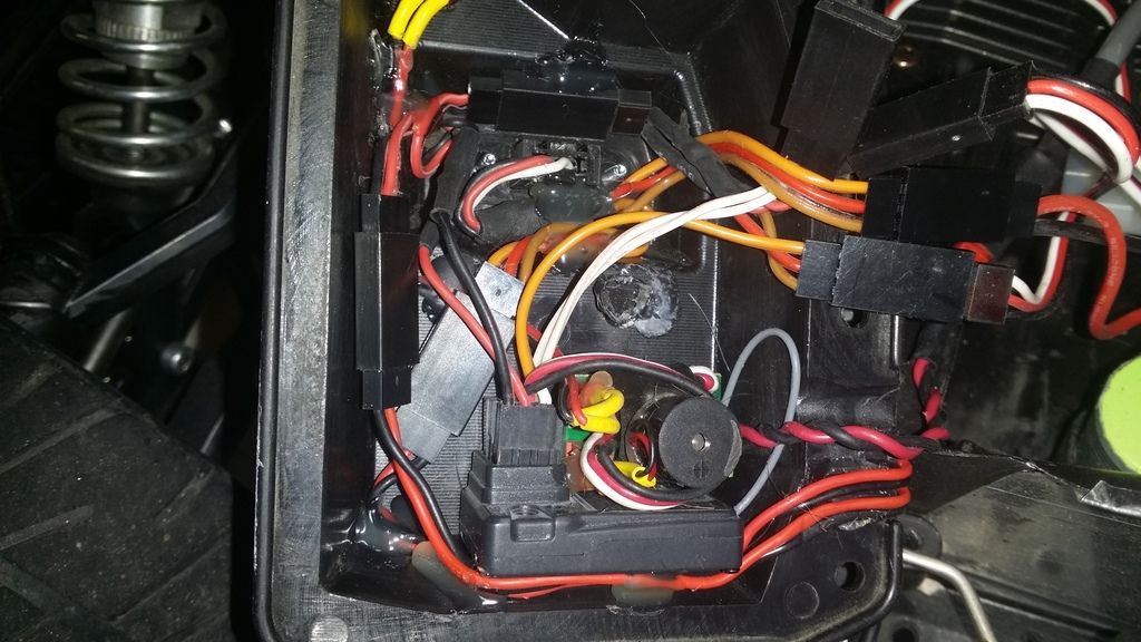

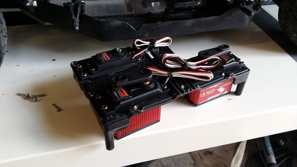

Sähköjä jatkettu rakentaa ja saatu valmiiksi, kun sai viimein noi servot. Servot , elektroninen katkaisia ja lataus pistoke saatu paikalleen. En tiedä tulikohan servojen kanssa liioteltua. Ohjaus 33.33kg ja kaasu/jarru 16kg.  :roll:
Katkaisia ja lataus:
Johdotusta haarauttaen: 1 harajohto lisätty ja toista muutettu. Kuumaliimalla johdot liimattu kanteen kiinni ja loput vapaasti kotelon sisällä.
Kansi paikallaan:
Servo pöytä:
Akku latauksessa:
Ja millä ladataan:
Rupee olemaan aika nipussa:
Koneeseen laitettu verkko paikalleen:
Uudelleen laitettu johdot nippuun kanteen kiinni
Letku pidike tehty VW golf:n sytytysjohdon pidikkeestä
Yksi päivä tuskailin kun mentiin ajelee pidemmälle ja mcd takakontissa seilas edestakaisin, niin mitähän sille keksisi, no tollainen tuli väsättyä.
auto päälle ja toimii kyydissä. ei seilaa edestakaisin.
Ihmettelin kun ei servo toimi ja tossa syy. johdot joutettu takaisin paikalleen. kas kummaa taas toimii.

Vastari akun jännite näyttö:
Kori maalattuna ja pientä virhettä maalauksessa.
Tein ledeistä päivävalot autoon ja näyttäisi toimivan.
« Viimeksi muokattu: 04.08.15 - klo: 21.36 kirjoittanut turaaja »
Mcd x4 Rally Ford Focus, Hpi Savage SS ja X

Käyty taas ajelemassa MCD X4:lla ja voidaan todeta että Lauterbacherin kytkimensäätö onnistui saamieni ohjeiden mukaan. Toimii, pitää, eikä jää kantamaan.
Sen sijaan tuo "Rally" alusta ei ollut oikein toimiva kokeilu...toimii kyllä epätasaisella varsin hienosti, mutta kovemmalla pinnalla jokseenkin hirveä ajettava  :undecided:  Alkuperäinen ajatus kun oli että auto olisi soveltunut ralli-cross tyyppiseen ajeluun...ei se valitettavasti sovellu.
Jousituksen lisäksi ongelmaksi muodostuivat nuo MCD Rally renkaat...ne eivät kestä vanteella kuin tuhattoman hetken kunnes alkavat vipottamaan ja irtoavat vanteelta. Syy lienee siinä että rengas on yksinkertaisesti massaltaan varsin painava, halkaisija on iso. Kun lisäksi tuossa PHR:n koneessa on tehoa lyödä sutia kaikilla pinnoilla, niin keskipakovoima yksinkertaisesti repii renkaan irti pyörimisnopeuden kasvaessa. Ei auta vaikka kuinka liimaisi niitä, silti samalla liimalla asfalttirenkaat ja piikkipyörät kestävät revittää loputtomiin.
Lopulta kun myös toinen takaiskari oksensi romut ja öljyt pihalle, päädyin palauttamaan auton taas asfaltti alustalle sopivaksi...se kannatti, sillä oli todelinen nautinto lennättää autoa asfaltilla  :cool:
Summa sumarum...auto on suunniteltu asfaltille, joten ajetaan sillä siellä ja montulla sinne soveltuvalla kalustolla  :wink:
