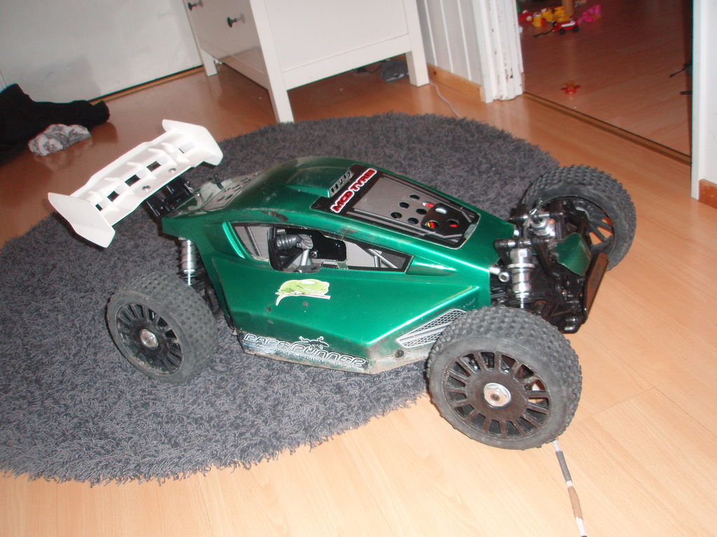

Dodii, autokin tuli tänään, iso kiitos Pasille kaupoista :azn:

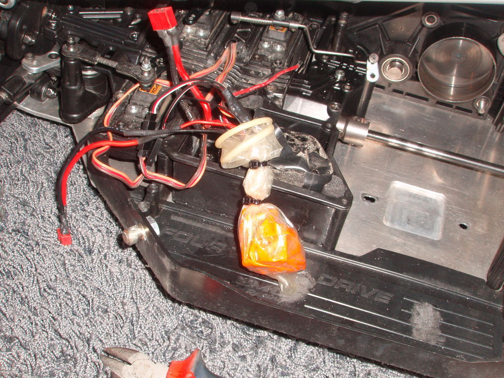

Paras paikka kondoolille ei ole nakki vaan vastari, parempi kuin ilmapallo, ja kestää paremmin, ja jos siellä on vielä ilmapallo pohjilla ja 2x kontoomia niskassa.
Ei pitäs veden mennä ihan heti ton panssarin läpi, eikä tippurin :laugh:
Radiokotelon vuorasin neopreenillä.
Ja virtaliitintä hoitaa deans liittimet.
Mulla on aika huonoja kokemuksia noista virtakatkaisijoista..
Bajaan pitänee sama homma tehä, siinä se vasta on idiootin tekemä se katkaisin ja se paikka..
Niin, servot on muuten savöxin 20kg vääntävät ja niitä on kolole kipaletta.
Ja valamis peli.

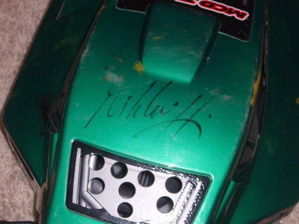

Arvatkaas kenen nimmarit tässä korissa komeilee?
Juu, Mikko Hirvosen :tongue:
Entinen omistaja laittoi illalal viestiä ja kysyi jotta huomasinko nimmarit katossa, ajattelinkin että kukahan mahtaa olla autoon nimikirjoitukset laittanut niin selvisi sekin :azn:
Tiedä vaikka joskus olisi arvokaskin tuo kori :laugh:
