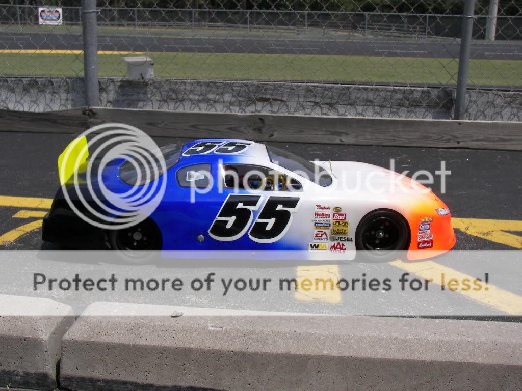

Jenkeissähän tälläset touring autot ja formulat ei ole suosittuja mitä on euroopassa ja aasiassa.
Nascar ja indy car on sarjat jotka vetää sakkia.
En tiedä onko kuin moni nähnyt näitä 1/4 nascar rc  autoja?
On muuten aika hienoja pelejä, vaikka vaan ovalia ajavatkin.
Kelpaisi kyllä mullekkin.
Ainakin yksi auton valmistaja on jonka löysin.
Ei ihan edullisia ole kun käsityönä kaikki tehdään ja laatu aineista.
Valmistajan sivut.
http://www.pro1z.com/Its_Awesome_Page.htm
Wcm on myös valmistaja, mutta sivuja en löytänyt, liekkö lama vienyt mennessään.
Moottorit näyttää olevan zenoahia ja cy:tä

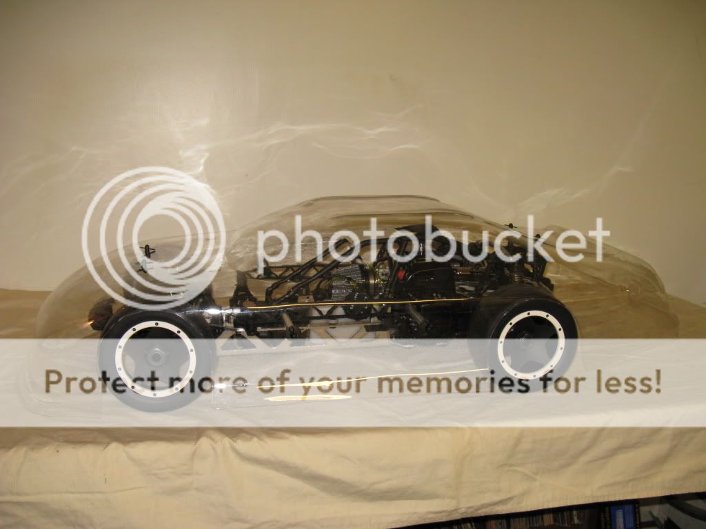

Tuossa kuva tuon CATin auton sisuksista. Omaan silmään näyttää aika vakiolta nuo kiinnitys pisteet. Sivutuet joutuis tekemään. Puskuri foami olis varmaan aika pakollinen. Muutenhan tuo nokka menee välittömästi säpäleiksi nokkakolarissa ellei mitään tukea ole?

No joo, etupään iskarit on kyllä vakiot, tai siis tuo 5t mallin kiinnitys tossa.
Asfaltilla kun ajetaan, pitäisi baja vetää niin tonttiin kuin mahdollista, muuten suattaa olla katollaan eka kurvissa :laugh:
Tuo näyttää olevan modattukkin jo.
Tosiaan, joku foami tohon nokkaan kannattas laittaa tai kallis kori on eka pususta palasina..
Iskarin iskunpituutta modaamalla saa ton auton aika hyvin laskettua..
We started out by “shortening” the shocks. There are varying methods of completing this mod, some more “barbaric” than others. We prefer an internal elastomeric “stop tube” (IE vinyl tubing) This tubing limits the stroke and installed height of the loaded shock, while providing a bonus cushion on the event of a roll over where the shock is exposed to a full reversal (a hyper-extended) condition. This is a mod we started doing back in the good ol’ 1/8 scale Monster truck days.
Tässä aika matala baja jo olisi, eikun tollanen kori päälle.
