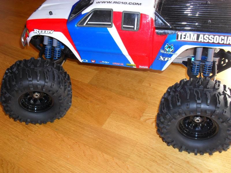

Tänä viikonloppuna kerkesin taasen pitkästä aikaa laittelemaan hieman tuota Rivalia.
Eli nyt on nuo alumiiniset etu/taka diffien kuoret paikoillaan, ja samalla laittelin hieman jäykempää silikonia noiden diffien sisälle.
Lisäksi nuo uudet hexit tulivat tuossa jo jokin aika sitten = Rival on iskussa jälleen.
Lisäksi vaihdoin nuo kaikki kannaltaan huonot ruuvit uusiin, ja täytyy sanoa, että noilla uusilla kunnollisilla kuusiokoloilla oli mukavaa kiriä nuo ruuvit, sillä niillä uskalsi kiristää nuo ruuvit kunnolla kiinni", eikä niinkuin noilla vanhoilla halpis avaimilla = "vielä vähän... vielä vähän... ja kanta p*skaksi..."  :wink:
Tänään myöskin tuli hommattua uusi "lelu" itselleni = Olen jo pitkään pohtinut että ostan itselleni ihan oikean Dremelin, enkä vain aina noita kopioita.
No oikeaa Dremeliä ei vieläkään tullut ostettua, vaan sorruin tuollaiseen Cotech merkkiseen kikkareeseen.
Tähän vaikutti lähinnä se, että tuo ko. paketti sisälsi kaiken sen mitä tarvitsen = itse laitteen + tuon "jatkoletku hässäkän + telineen" ja kaikenlaista muuta pientä sälää hintaan 34,90e.
Aito Dremel noilla varusteilla olisi maksanut 99e, ja tuohon olisi saanut 2v takuun, kun taasen tuohon halpis kikkareeseen annettiin peräti 5v takuu! (lisäksi olen kuullut/lukenut foorumeilta, että aidon Dremelin laatu ei ole enään samalla tasolla kuin mitä oli joskus markkinoille tullessaan).
Ja ainakin ensi kokeilun perusteella tuo laitos toimii huomattavasti paremmin kuin Biltemasta ostettu Dremelin kopio, mutta katsotaan nyt että miten tuo kestää käyttöä.
Samalla reissulla mukaan tarttui myöskin tuollaiset silmälasien päälle käyvät suojalasit (nuo silmälasit ovat tähän mennessä ollut tuo (teko)syy noiden suojalasien käyttämättömyyteen), mutta kun tuollaisen "Dremelin" n. euron kolikon kokoinen "rälläkän" laikka räjähti, ja yksi sirpaleista jäi käteen "pystyyn", niin siitä se idea sitten lähti + olen kerran käynyt terveyskeskuksessa poistattamassa ylimääräistä metallia silmästä, ja voin kertoa että ei ollut niin mukavaa että haluasin kokeilla tuota uudestaan...

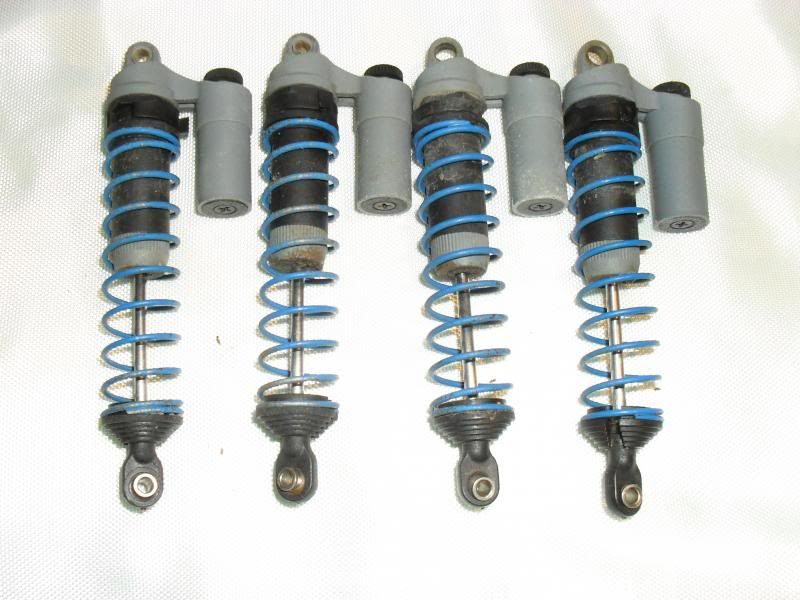

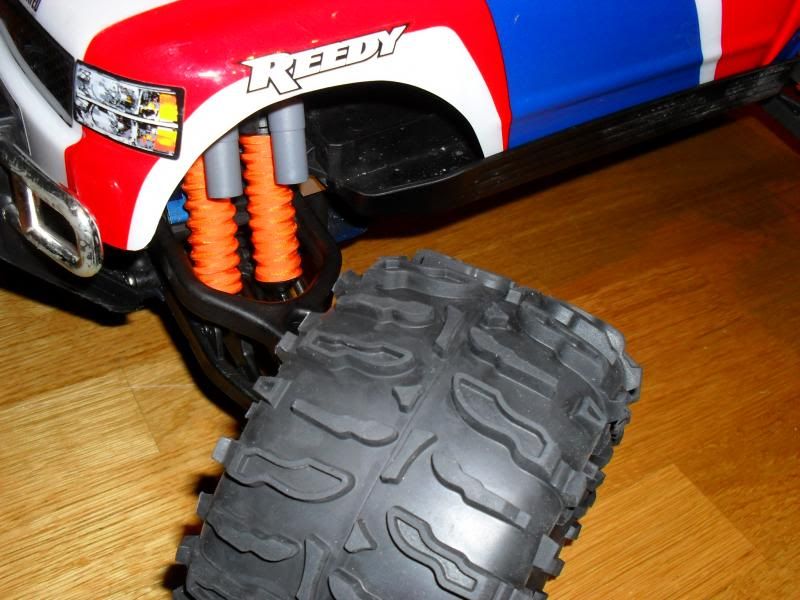

Nyt ongelmana on se, että tuo Rival alkaa noiden päivitysten puolesta olemaan juurikin sellainen mitä haluan, joten ongelmaksi muodostuukin se, että mitä tehdä jatkossa... (olettaen että en tuota kovin pahasti enään riko)...
Voisihan tuohon toki hommata nuo alumiiniset iskaritornit, mutta toisaalta nuo muoviset toiminevat sopivasti "sulakkeina"...
2X3S lipoja olen miettinyt (juu olin aikoinaan sitä mieltä että noita ei tarvita), mutta toisaalta noilla saa varmasti rikottua kärryä enemmän kuin noilla 2X2S lipoilla, joten noilla saisi enemmän harrastettavaa  :grin: ....
