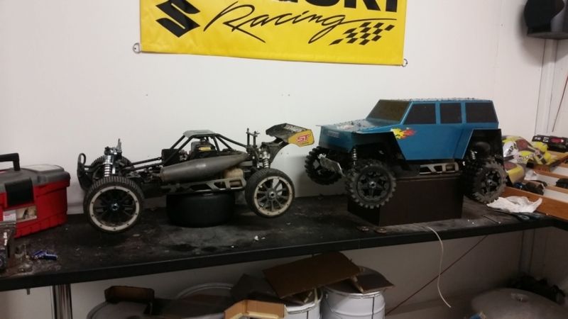

Pitäisköhän se alkaa maverickia herätteleen taas henkiin. Ei oo varmaan 4 kuukauteen tullu koskettua koko autoon kun multikopterit ja fpv homma vieny ajan ja mielenkiinnon.
Pitäis radion vastari ainakin tilata ja voi joutua jotain muutakin tilaileen ennenkuin ajaan pääsee kun ei mitään muistikuvaa mitä on ja mitä ei oo ja oliko jotain muutakin rikki ku vastari. Tahtoo vaan aina ajot päättyä kaluston hajoamiseen ja lompakon tyhjenemiseen kun aina pitää mennä täysillä ja kestävyydestä välittämättä.
Tarkotus ois testata jossain vaiheessa heittää fpv romut auton kyytiin et miltä se tällanen auto tuntuu ajaa fpv:nä. No siinä taas lisää romua rikottavaksi autoon.

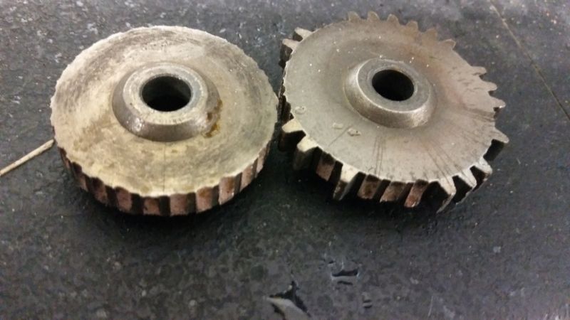

No, ei mennyt ajelut ihan putkeen kaverillakaan. XB:n hammasrattaista tuli hampaattomia. Mistähän moinen johtuu vai kiinalaisesta laadusta? Käykö tuohon maverikkiin rattaat muista vehkeista vai onko etsittävä orkkista tilalle?
Nuo rattaat ei maksa kummoisia...tietty jos haluaa kestävämmät, niin voihan sinne laittaa MCD X4 / V4 :n rattaat, niillä saa vähän erilaisia välityksiäkin aikaseksi, mutta ne sitten MAKSAA !
https://www.mcdracing.co.uk/spares/v4-chassis/v4-gears.html
Täytys kokeilla joskus ja napata MCD:sta rattaat lainaan.

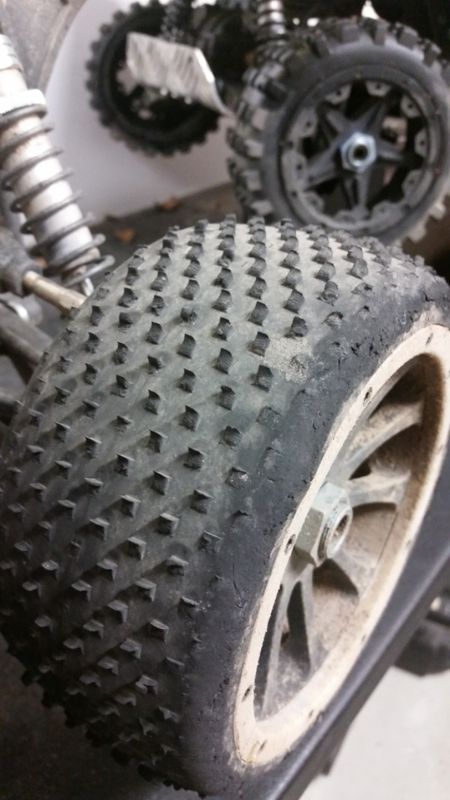

Pitkästä aikaa taas auto hommat kiinnostaa ja viikonloppuna laitoin auton nippuun ja vajaan tankillisen ajoin. Pito oli vaan aika heikko noilla MT:n omilla renkailla ja hanki ei kantanut vielä niin ei päässy lapa renkailla pöllyttään lunta.
Luin eilen sit rengas keskustelun läpi ja päätin tekasta ite piikit. Kasa ruuveja kaupasta ja ruuvaamaan kiinni. 96kpl ruuvia per rengas Saapa nähä miten kestää  :cool: Huomenna testaan jos vaan löytyy vielä jäässä oleva tie

Aika rajust nastat, mutta jos on lunta jään päällä niin toimitat.
Härskin näköinen tuo siun bull :azn:

Nyt tankin niillä ajanu ja aivan törkee pito. Ei suttaa ei mee sladissa ja 180° pyöräyttäminen onnistuu ainoastaan jarrulla ku perä nousee ilmaan :grin: Aivan liian kova pito mun makuun kun tykkään ja haluan autolta  et saa luisuun ja pystyy pyöritteleen vaikka donitsia. En oo kokeillu puhtaalla jäällä miten käyttäytyis vaan ainoastaan autotiellä. Tarkotus on lyhentää aika reilusti noita ehkä jätän näkyviin noin 2mm josko sit ois hyvä.
Ainut hyvä puoli noissa on et pystyy ajaan täysillä ja tottelee ohjausta just eikä melkein eikä lähe puskemaan.
