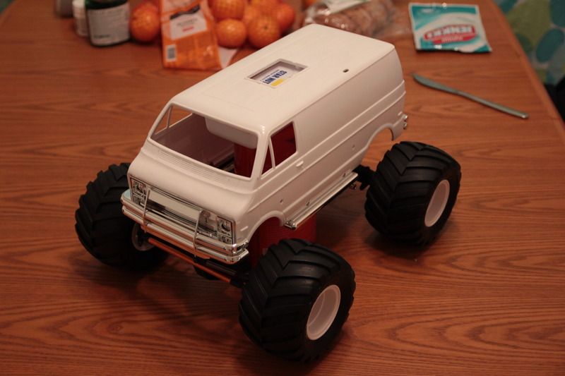

Tästä se lähtee!
http://s15.photobucket.com/user/Katulanppu/library/Lunch%20Box?sort=3&page=1
Akselit olivat juuri sopivan levyiset, kokonaisleveys 288mm. Lisäksi tuli tilattua 8kpl Hot Racingin 90mm scale-iskareita. Katsotaan saanko ne sopimaan tähän.
Sitten nelilinkeistä pari asiaa, jotka ovat mietityttäneet. Kestääköhän 2mm kierretanko siinä, jos siinä olisi vielä 3mm alumiini/messinkiputki päällä? Vai pitäisikö ne suosiolla tehdä 3mm tngosta? Olen myös miettinyt, että jos käyttäisi vanttiruuveja linkkeinä. Mitä mieltä? Kuinka tarkkana linkkien kiinnityspisteiden kanssa saa olla? Netistä selailin, että ideaali olisi, jos ylä- ja alalinkin päät olisivat samalla pystyakselilla ja sivusta katsottuna saman pituiset. Mutta onko tämä ehdoton?
Sitten ne linkkien päät. Onko muovisissa linkeissä valmiiksi kierteet vai tehdäänkö ne sitten myöhemmin? (Olen ollut rc autoista ulkona viimeiset 15 vuotta, joten unohtunut osa ja kehitys on mennyt hurjasti eteenpäin)

No onhan nuo akselit kyllä aika leveät, ainakin jos skaalauskollisuutta ajatellaan...  :roll: Itse olen pitänyt nyrkkisääntönä, että tuo renkaiden sisäkylkien välinen mitta olis maksimissaan 1.5x renkaan leveys, niin ollaan realistisella alueella. Mutta eipä tästä autosta toki mitään scaleautoa pitänyt tullakaan.  :smiley:
Linkit tekisin suosiolla M3 tangosta ja putki päälle, vaikka vähän järeiltä näyttäisivätkin pikku autossa. Mutta kyllähän siinä nyt vanttiruuvitkin menee, jos sellaiset jostain haalii. Niillä saa ainakin kikkailtua ja säädeltyä helposti linkkejä, jos ei ulkonäkö omaa silmää häiritse. Linkkien kiinnityspisteiden ja pituuksien geometria on loppupeleissä todella syvällistä, jos ihan oikeasti halutaan kaikki mitoittaa oikein, mutta eipä näissä leluautoissa ole niin merkitystä.
Linkkien päissä ei ole mitään kierteitä, että ne muodostuu sinne siinä vaiheessa kun kierretankoa alat sinne vääntämään.

Ainakin messinkiputkia saa niin mitättömillä seinämävahvuuksilla että tuon M3 kierretangon saa naamioitua maltillisen näköiseksi. Kyllä tuollainen lounaslaatikko kelpaisi itsellekkin.

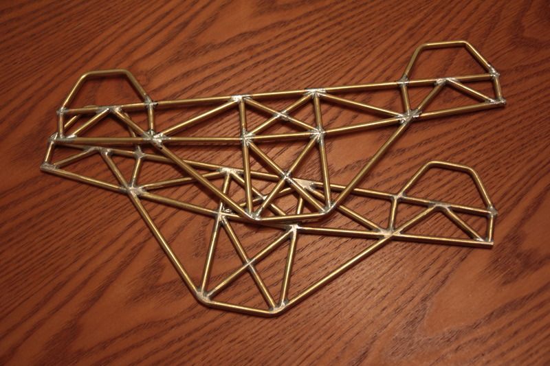

Nyt on rungonpuolikkaat juotettu. Seuraavaksi pitäisi yhdistää nämä.
