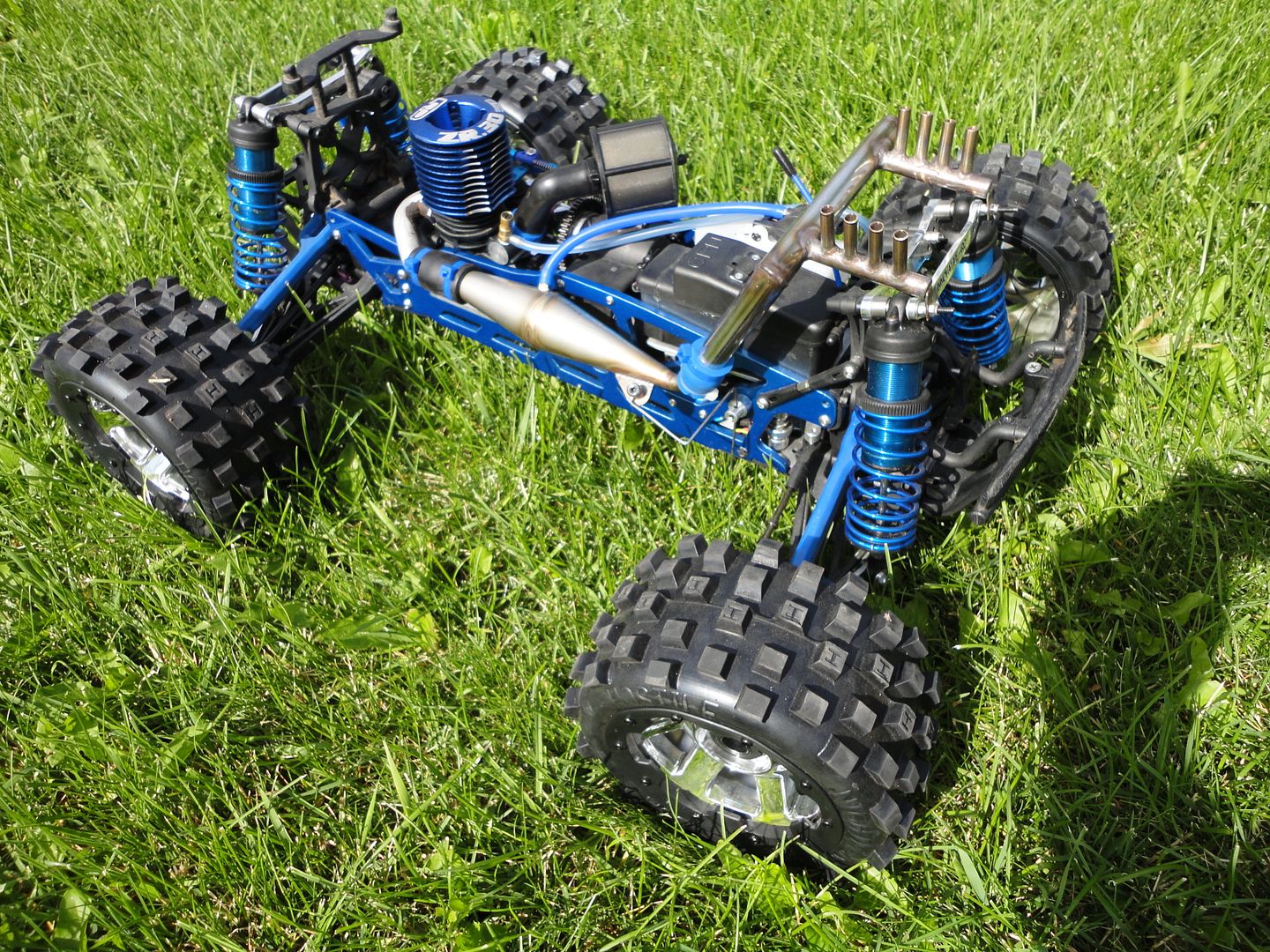

Savage RC-Pulling vetovehkeissä ovat joissakin tehneet niin, että normaalityyppisestä pillistä putkella/letkulla ulos ja sitten "konepellin" alle eli siis radiokotelon päälle, missä on haarottava putkisto jossa 8 kpl ulostuloja. En tiedä miten vaikuttaa tehoihin, mutta on ihan näyttävä ja realistisen näköinen ajossa.
Juttua projektista-> http://www.savage-central.com/modules.php?name=Forums&file=viewtopic&t=87693&postdays=0&postorder=asc&start=360

Tuon pullinki vehkeen tyylinen ratkaisu mulla olikin mielessä alunperinkin, ennen kuin lähdin tuota twin stinger pilliä miettimään. Ja tuollainen sitten varmaan tulee tehtyäkin, nyt kun tarkemmin mittailin Diggerin ahtaita tiloja, kerran nuo toiset pillit on noin pitkiä. Hiukan on vielä mutkia kyllä matkassa ennen kuin tuokaan onnistuu ihan kunnolla. Kaasuservoa pitäisi hiukan saada siirrettyä pois pakosarjan edestä ainakin, että mahtuu tulemaan putket oikeaan tyyliin rungon välistä, ja paljon varmaan muutakin ongelmaa...
Tehohäviötä itsekin olen pähkinyt, mutta ei kai sitä voi tietää kuitenkaan ennen kuin kokeilee?
