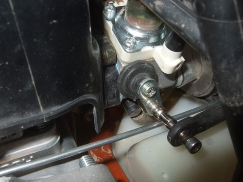

Sain otettua kuvia autosta ja tuosta kaasusta... Oon kyllä ihan tollo näiden moottorien ja RC autojen suhteen nii saattaa se olla toinenki osa ku kaasu, mutta katotaan nyt menikö oikeaan :D
Onko tuo tarra muuten oikein, vaikka siinä ilmeneeki parit kirjotusvirheet! :D Ainaki sen mukaan olen käynnistänyt ja sammuttanut auton! :)

Näyttäis vähän (mitä lumen läpi saa selvää) et toi sun irtoova osa on ryypyn vipu.
Älä hyvä mies sammuta ryypystä autoos, silloin ainakin tulppa kastuu.
Sammutusnappihan on koneen toisella puolen tuuletin/vauhtipyörän kotelossa.Lähellä vetokäynnistintä.

Kyllä mä veikkaan että se kaasu on, mutta saattaa se ryyppyki olla! Mut joo ainaki ku se on irti paikoiltaa nii samantie auto sammuu ja en tietenkää siitä oo lähteny sammuttamaan vaa ihan sammutusnapista mikä löytyy autosta :)

Jos osa minkä merkkasit vihreällä on osa joka irtoaa niin se ei ole ryypyn vipu...  :wink:
Joo vihreällä merkattu alue irtoaa!

Irtoaako se kun rämppäät kaasua auton ollessa sammuksissa? Näin pystyt tarkkailemaan tuota läpän asentoa.
Jos irtoaa, niin katso kääntyykö kaasuläppä vielä enemmän kiinni kuin vivun ollessa paikallaan. Jos kääntyy voi sammuminen johtua huonoista säädöistä kaasarissa. Ettei menisi liian tekniseksi niin voit kokeilla kääntämällä tyhjäkäynnin ruuvia sen verran kiinni että kuulet tyhjäkäynnin nousevan.
Kun läppä sulkeutuu kokonaan niin kierrokset tippuvat sen verran alemmas että autosi sammuu. Oma auto on varastossa pakkasessa niin en nyt viitsi lähteä silmäilemään tuota omaa linkkiäni että mistä ja miten se voisi sinun tapauksessasi irrota.
Tämmöinen tuli ensimmäisenä mieleen.. Jos vastaus ei miellytä niin keksitään uusi  :laugh: :laugh:
Kannattaa myös tarkistaa ettei kaasu servo väkisin polje sitä läppää pohjaan saakka. Eli seuraa kun painat kaasun pohjaan että kun läpän liikerata lakkaa niin vieläkö servossa on liikerataa jäljellä.
Jos servo väkisin polkee läppää enemmän kuin läppä kääntyy niin vivusto menee "banaanille" ja voi tässä tapauksessa vaikka pompata irti. End pointteja voit säätää siitä radiosta kaasun suhteen, jolloin servo kääntyy vain sen verran kuin kaasuläppä antaa myöten. Näin eivät rasitu sen enempää kaasari, linkistö kuin servokaan.

Osta tohon aito hpi:n kaasulinkistö, ei irto tuo muovipää tuosta kaasun vivustosta.
http://www.ebay.com/itm/HPI-Throttle-Linkage-Set-85462-NEW-NIP-BAJA-5B-/400616998182?pt=Radio_Control_Parts_Accessories&hash=item5d46a24526
Kaasarin säädöt on yksi millä saa auton toimimaan päin honkia.
L ruuvi 1,5 ja H 1,1.
Kaasari on 100 varmana wt-668 tai sen kopio.
Säädä se tyhjäkäynti niin, että auto pysyy käynissä vaikka tuo linkki irtoaisikin, tosin tuo kannattaa korjata heti alkuunsa ennen kuin jatkat ajamista.
Sekun kaasun hirttää päälle, niin ajot loppuu siihen ja voi vielä jollekkin pahasti käydä kun 10kiloa koipeen tulee 6kympin vauhtia.
Eli tämän näköinen on tuo paketti joka tuossa kaupassa tulee.
Tässä ois halvalla englannista, tuo muovi kitti vain, linkistöhän sulla jo on.
http://www.ebay.com/itm/HPI-BAJA-SS-5B-PART-85414-parts-9-10-11-12-THROTTLE-LINKAGE-PARTS-/201022837732?pt=UK_ToysGames_RadioControlled_JN&hash=item2ecde513e4
Tuo kannatin joka tulee siihen kaasuttimen vipuun kiinni, on se joka sulla on rikki.
Näppärä kaveri tosin tuon tekee itse, hieman modifioituna..

Nonnii nyt saatii edittiä viestiin.. nyt pitäs näkyä video! Älkää välittäkö kehnosta kamera työskentelystä :D
Mutta joo ei irronu paikoiltaa ku anto kaasua, mutta ajon aikana on välillä lähteny irti! Täytyy kekkailla jotenki miten sen saa pysymään varmasti paikoillaan :)

Tuohan näyttää siltä että EPA on säädetty pieleen.
Eli kun kaasun aukaiset, niin se menee ihan tappiin asti, riittää kun kaasu aukeaa sen verta, että tuolta kaasuttimen toiselta puolelta katsot että se levy ottaa kaasuttimen runkoon kiinni, silloin
kaasu on säädetty oikein.
Tuossa sinun filmissä kaasu menee auki ja sitten loput on turhaa, jolloin se vääntää tuon linkistön solmuun, ja varmasti rikkoi tuon kaasuttimen vivustoon tulevan muovisen kiinnikkeen rikki.
EPA on end point adjustmen, eli suomeksi servon ääripään säätö.
Eli tuota levyä mitä tarkoitin, on se tämä kaasuttimen puolella jossa on tyhjäkäynnin säädöt.
Eli kun säätöjä teet, niin ota se chanel 1, eli throtle siitä ohjaimesta ja epa.
Pikä kaasu pohjassa ja rupea tiputtamaan prosenttejan niin kauan, että tuo levy on juur ja juuri kiinni siiä kaasuttimessa kun se on kaasu auki kohdassa.

Poissa viki
Vs: Rovan RC 1/5 30.5cc buggy
« Vastaus #29 : 03.02.14 - klo: 08.50 »
Tässä vielä tosta kaasarista kuvaa! Eli kumpaaki pitäs lähteä kääntelee, mut vasemmalle kääntäminen on varmaanki että sen saa auki? :P Ja joo oon iha tollo näiden suhteen.. tietokoneiden parissa menny koko ikä :D
