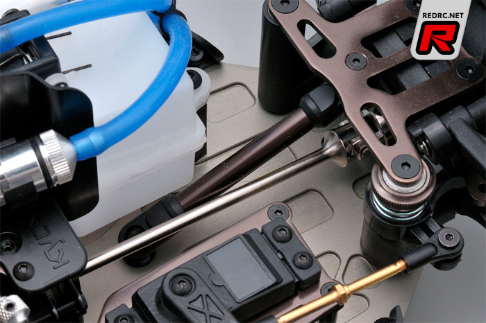

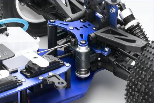

Samalla vaihdoin nuo ripustukset st-rr mallista eteen, tuo kun on alkujaan st-neo niin siinä ei ole lähellekkään yhtä
laaja kääntösäde kuin st-rr autoissa, koska renkaat eivät käänny niin paljon kuin st-rr  malleissa johtuen tästä kannattimesta joka on st malleissa, samoin uudessa kyoshon psycho kruiserissa.
Tehty sen takia, jotta servo ei voi kääntää renkaan kulmaa enempää kuin liikerata on, johtuu mm siitä että se servo saver on sisään päin käännetty, ei ulos niin kuin st-rr malleissa, en tiedä mikä idea kyosholla ollut näissä malleissa mielessä, saada autoihin vähemmän kääntyvät renkaat.
Tässä kuvassa vasemmalla vanhat kannattimet ja oikealla uudet.
Eli servo saver on tuonne rungon sisään päin käännetty.
St-rr malleissa se on toisinpäin ja se lisää renkaiden kääntösädettä reilusi + että nuo kannattimet on ilman tuota palkkia tuossa kannattimessa joka toimii varsinaisena stopparina.
Shitti juttu sekin, kun tuo on st-neo tai joku st malli, niin ylätukivarret ei ole samanlaiset kuin st-rr malleissa, joten joutuu vielä päivittämään koko yläpuolisen tukivarsi linkistön st-rr malliseksi jotta saa nuo ripustukset toimimaan oikein, nuo on vielä 20 asteen kulmalla nämä uudet st-rr kannattimet, agressiivisempi ohjattavuus vai mitäkä se nyt paransikaan tuo juttu.

St on mp7.5 pohjainen ja st-r/st-rr on mp777 pohjainen. Yhteisiä osia on diffiboksit ja diffit ja mm iskarit mutta pohjalevy ja linkistöt ja geometria on eri. Sen takia osat ei sovi ristiin. Mutta tämän varmaan tiesittekin.

Luulisin että taannoin koiranluut olivat yleisempiä kuin nivelletyt niin liikerataa piti vähän rajoittaa. Mutta nykyään lähinnä muisto vain jostaon 20 vuotta sitten.

Ihmetyttää vain että miksi Kyosho tuon psycho kruiserin teki sitten noilla alkukantaisilla osilla?
Siinähän tuo aneminen ohjausjärjestelmä vielä on.

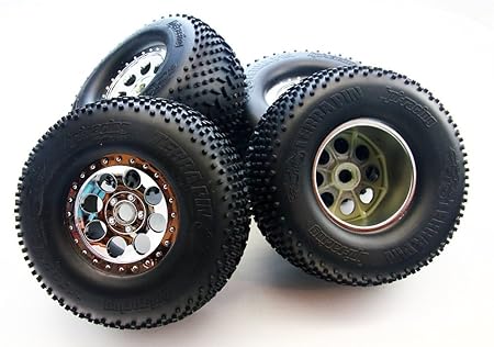

Tilasin eilen monsteriin monsterin renkaat.
170mm halkaisijaltaan olevat hpi terrapinnit.

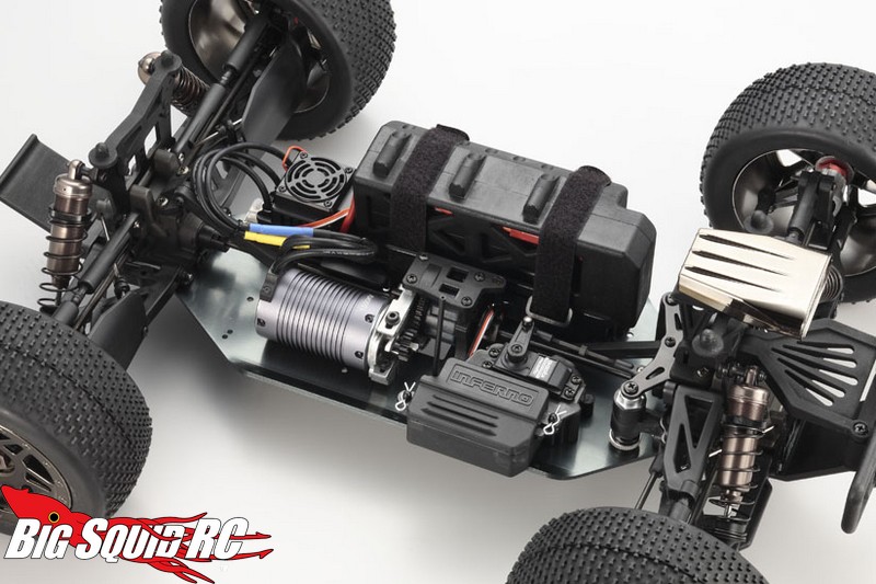

Elikkä, tuo julmetun kokoinen Hobbywing Exrun MAX5 nopeudensäädin tuli, luoja soikoon että se on iso!
Juotin akun liittimet paikoilleen, mutta pitänee vielä ehkä odotella että saan 6,5mm bullet liittimiä moottorille, ennen kuin ajamaan pääsee, ja parannun tästä f--king possulenssusta, antibiottikuuri on jo onneksi päällä.
Verrokkina tuo Hobbywing Quickrun 150A noppa, sekään ei ole mikään pieni.
Kaippa se tuohon keskidiffin päälle on asennettava, kuten on olleet muutkin, suojaisin paikka.

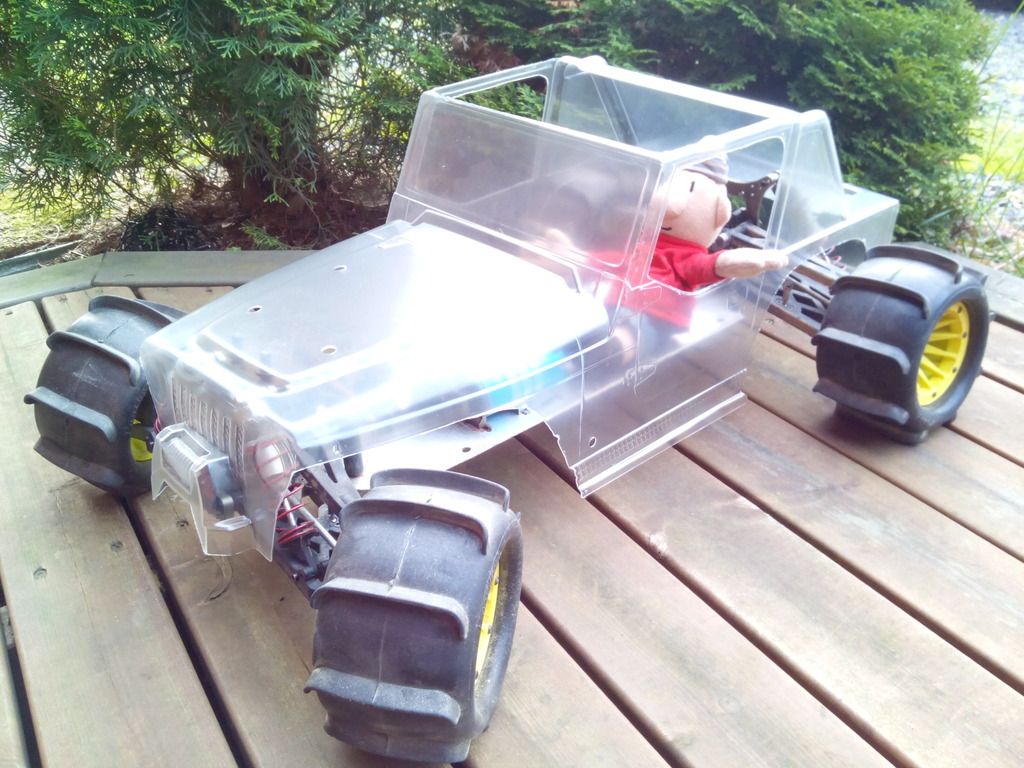

Meinasin mie tuota jatkaa kun on tuo toinen samanlainen kori, mutta ei kehtaa pilalle laittaa :grin:
Ajellaan tuommosena mitä ajellaan, kesällähän tuohon se FOFF kehikko tulee niskaan.
Tuohon voisi tosin jotain 1/6 kokoluokan auton koria katella, esim FG merkin jeepin kori voisi olla toimiva.
