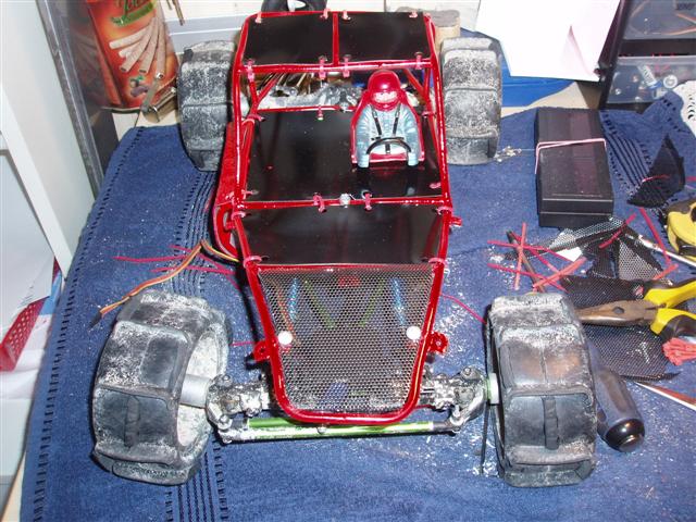

Löysin pari kuvaa tuosta mun vanhasta foffi-autosta.
Auto on pohjiltaan Axial Scorpion johon on itse rakennettu tuollainen todella komea kori.  :shocked:
Tekniikkana oli Castlen sidukka, castlen 7700-motti ja 3s lipot. Liikkui niin ettei tahtonut voimansiirto kestää. Aina oli joku tukivarsi poikki tai lukkopalikka halki.  :grin:

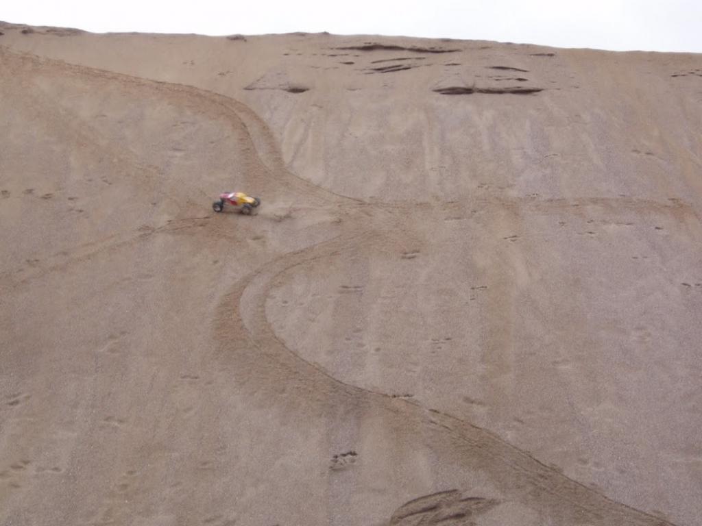

Pari ajokuvaakin löytyi. Tuossa on tuollainen korkea hiekkarinne. Se on niin jyrkkä kuin se luonnossa voi olla. Nämä oli tuon auton ensimmäisiä testejä. Autolla pystyi ajamaan 3s 2200mah lipolla 10-15 minuuttia kunhan piti välissä jäähdyttelytauon.

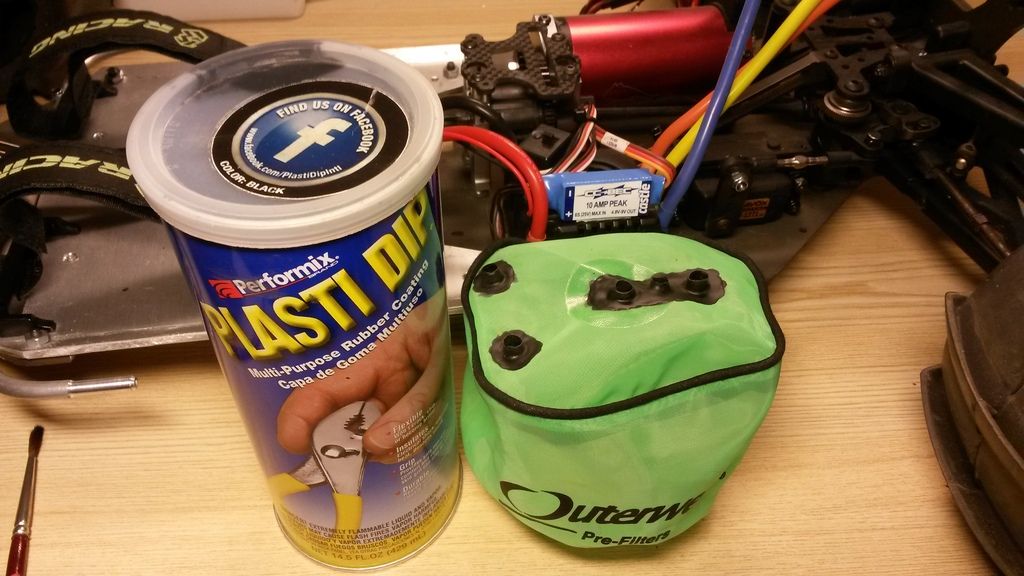

Meinaan tuon noparin suojauksen tehä uusiksi.
Tälläisen suojan, idean sain rc foff sivuilta, kiitoksia vain muuten kun jaoit tämän kuvan  :azn:
Huomenna jos pääsisi askartelemaan suojusta.
Tilasin 250ml purkin sitä kilpailevan merkin kumimaalia purkista, oliko maston merkkistä ja maksoi 13€ mutta en saa vasta kun ens viikolla kun ei ollut hyllyssä tuota pientä kokoa, ei kehtaa ostaa 1L pienten hommien takia :grin:

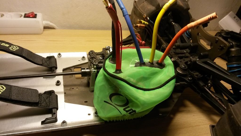

Sain jo tänään tuon suojan rei´itettyä ja paikoilleen.
Biltemasta ostin nahkap*skan, kukahan tuollekkin tuon nimen on keksinyt  :shocked:
tein 4.5mm reiät outerwearsin suojaan ja istuu paikalleen sellaisenaan ja tiiviisti.
Vanhat suojat revin noparista irti mitkä siihen olin liimannut, nekin oli outerwearsin kangasta jostain sähkömoottorille tarkoitetusta suojasta.
Nyt hengittää ja suoja on helppo irroittaa jos tarve vaatii.
Kyllä tuohon sen kumin vedän piuhojen kohdalle, toimii läpivientintä ja estää kankaan repeämisen ja tiivistää entisestään tuota reiän kohtaa.

Putkirungot/korit on hienoja, millä tavalla olette kiinnittäneet ne pohjaan, onko se helposti irrotettava? Miten olette vääntäneet kaarien muodot putkeen?
Itselläni putkirakenteiden kiinnitystapa vaihtelee. Mikäli mahdollista, olen juottanut putkirakenteet suoraan runkoaisoihin. Jos on tarve kyetä irrottamaan putkien alle jääviä korin osia esimerkiksi, täytyy putkien olla irrotettavissa. Silloin putkihäkkyrä voi olla muutamasta kohdasta ruuveilla kiinni rungossa.
Omissa projekteissani olen käyttänyt lähes yksinomaan 4 ja 6mm hydrauliputkea. Se taipuu nätisti menemättä lyttyyn. Taivututksessa voi käyttää pientä putkentaivutinta (esim. Biltemasta) tai ihan vapaalla kädellä tai pihdeillä voi taivuttaa tai jonkun sopivalla säteellä oleva pyöreän esineen ympärille. Hydrauliputken kanssa taivuttelu on helppoa.
Tässä kuva muutaman vuoden takaisesta projektista, jossa runkoaisat ja lähes kaikki putkirakenteet ovat yhtä puuta. Se on ilman muuta helpoin tapa, jos se vain on mahdollista.
Noille penkeille, joiden alle akkukotelo lopuilta kätkeytyi, päädyin tekemään irrallisen putkitelineen. Penkit pysyivät paikallaan telineen jalkoihin liimattujen pienten voimakkaiden magneettien avulla. Näin akun vaihto helpottui.
Valmis auto näytti lopulta tältä:

Sainkin jo tänään tämän kumimaalin.
Maston tosiaan valmistaa tätä kumimaalia ja värivalikoima on laaja.
Saa spraynä ja tölkissä.
Tää 250ml purkki maksoi ale hinnalla mulle 11€.
Suojasin tuosta noparin läpivienneistä nuo reiät tällä tökötillä ja otin tarkoituksella kirkasta maalia.
Yhteen kertaan on tässä kuvassa kumimaalia levitetty, vielä jos laittaisi kerroksen tai kaksi lisää johtojen kohdalle.
