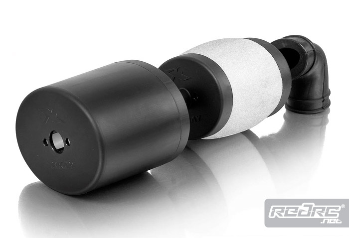

Terve, tuli pitkän polttis haikailun jälkeen hommattua vihdoin tuollanen vehje. Noh, ostotilanteessa kone kiersi hyvin. Hukutin ilmanputsarin kotimatkalla ja korvasin sen vaahtomuovin palasella väliaikaisesti jonka jälkeen auto ei toiminut enää.
Auto siis käynnistyy muutamalla vetäsyllä, pysyy tyhjäkäynnillä ilmeisesti vaikka maailman loppuun asti mutta kun kaasua antaa enemmän kuin sen verta että auto matelee eteepäin niin röpeltää vaan aluksi ja sammuu heti sen jälkeen, jonka jälkeen ei meinaa enää käynnistyä. Puristuksia tuntuisi ainaskin olevan sen verta kun varmaan pitäisikin.
Moottori on tälläinen kun SH-Engines PT-28 P3. Tilasin jo uuden ilmanputsarin ja muutakin. Niin ja kauan tuota hehkua pitäisi latailla? Tyhmiä kysymyksiä varmaankin mutta täysin tietämätön näistä.. kiitos kuitenkin etukäteen:)

« Vastaus #3458 : 11.09.13 - klo: 08.24 »
noi ilmanputsarit pitää aina öljytä ettei hienohiekkapöly menee koneeseen.
ajoitko lainkaan uudella putsarilla?
jos toimi vanhalla mutta ei uudella niin on säädön tarpeessa. eli jos vanha oli tukkees niin ei saanut
happea ja nyt saa happea muttei ruokaa. yläneulaa kiinni päin vaikka 5min kerralla.

Kokonaan ilman ilmanputsaria en, tein sellaisen väliaiksen putsarin laittamalla sellasen vähän öljytyn vaahtomuovin palasen kaasariin kiinni. Muttakun ei yhtää tiedä oliko se millään tavalla vastaava kuin se mikä hukkui.. ehkä vain odottelen rauhassa että sieltä tulee ihan kunnnollinen putsari ja alan sitten sille sitä säätelemään.  :azn:
Ahaa, no siinä sitten varmaan syy että ei tahdo käynnistyä kuin sen kerran kaksi, kun olen hehkua lataillut jonkin 30min..
Vs: Aloittelijan polttiskysymykset
« Vastaus #3460 : 11.09.13 - klo: 10.31 »
Mitä tarkoittaa vähän öljytty?
Filsua ei koskaan öljytä vähän, vaan se öljytään AINA läpikotaisin.
Oli kyseessä sitten alkuperäinen, oma patentti, väliaikainen, lainattu tai snutastu.
Aina kunnolla.
Eikä millätahansa öljyllä, vaan vain ja ainoastan kyseiseen käyttöön tehdyllä öljyllä.

Käykös tuollane ilmanputsari öljy mitä menee mp:eisiin? Laitoin tuollasta Motulin ilmanputsari öljyä siihen.
Poissa risla
« Vastaus #3462 : 11.09.13 - klo: 17.06 »
Ei välttämättä oo paras vaihtoehto koska aika "tukkivaa" tavaraa.
Ite just öljysin samalla motulilla(crossikäyttöön tarkoitetulla)
Niin tais jäädä liian ölkyseksi kun yläneulaa piti melkein kierros vetää kiinni,
Vai mistäköhän johtuu?

muistakaa puristella filtteristä ylimääräset öljyt pois. Esim. Talous paprun välissä.
tais muuten unohtuu tuo loppupuristelu paperiin :embarrassed:
